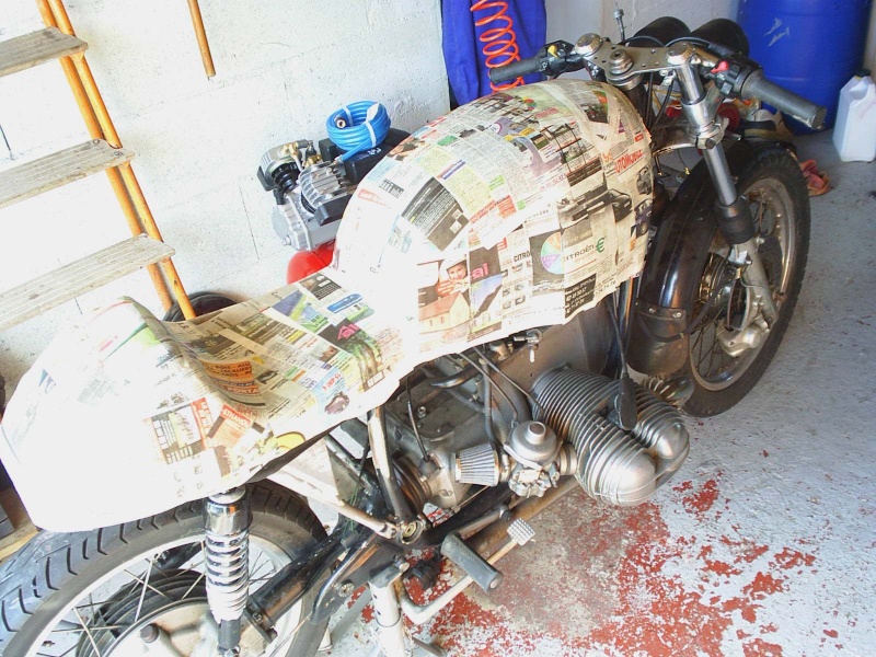

Salut à tous les bien moilleux, les ritaleux et pis les zôt' aussi.
J' ai enfin repris mon projet café racer sur ma bien molle racer !
J' ai décidé de fabriquer une mono-coque en fibre de verre ...
Ne vous attendez pas à la voir terminer mais en voyant les photos vous aurez un aperçu !...
étape 1; j' ai trouvé un joli ptit cul de selle trop petit pour mettre sur un R90/6... Donc modification du cul de selle:
[img]mono-coque en fibre   410[/img]
[img]mono-coque en fibre   610[/img]
etape 2 ; après tout ça, préparation de la chose ...
Image hébergée par servimg.com" border="0" alt=""/>
Bon voilà un idée globale, cependant il est clair que je ne peux pas appliquer de la résine polyester donc, après avoir enduit de graisse (hydrofuge et agent démoulant dans le cas présent) tout ce qu' il y a sur la photo ...
pale
pale
pale
pale
étape 3 : j' ai collé du papier journal avec de la colle à tapisserie et ...
Je vais attendre que cela sèche pendant une bonne semaine, et après j' applique la fibre et la résine polyester.
Je n' ai jamais tenté la chose mais qui reste assis sur son cul ne va pas bien loin !
Dans mon prochain post, un aperçu de l' étape suivante.
ciao !

MessageSujet: Re: mono-coque en fibre    mono-coque en fibre   EmptyDim 29 Aoû - 16:54
Tu sais quoi mon poulet ?
Ben j'ai déjà utilisé cette technique pour fabriquer un avion RC, ben ça marche.
Bonne nouvelle non ?
Sauf que dans ton cas, y'a un truc que je comprends pas.
Ton ensemble coque réservoir, il va venir coiffer le réservoir métal que tu conserveras dessous ?
Tu t'en fous de la gueule qu'il aura ensuite ?
Si la réponse est oui, tout va bien.
Sinon, voilà ce qui va se passer.
La résine polyester ou epoxy va traverser ton papier journal comme si y'avait rien. Puis va venir adhérer comme la misère sur le RMIste au réservoir que tu pourras plus jamais décoller de ton ensemble monocoque.
Remarque si jamais tu voulais le décoller après séchage, ça te donnerait de bonnes chances pour le podium des Pierre Richard Awards 2010.
Enfin, c'est toi qui vois.

En effet, la coque viendra se positionner sur le réservoir.
Cependant, je compte appliquer la résine sur le moulage papier après l' avoir retiré, c' est la raison pour laquelle j' ai mis de la graisse sur le réservoir (hydrofuge et agent démoulant).
Si j' éprouve des difficultés à retirer le moulage papier, si je vois que ça le détériore, et bien je positionnerai un film plastique ( soit film genre alimentaire, soit sac poubelle ) dessus avant d' appliquer la résine sans le retirer du bidon, en retirant la coque en fibre après séchage,peu importe l' état du moulage papier .

5 voir 6 à certain endroits.
Quand l' ensemble sera sec ( demain soir je pense ), je jaugerai la solidité du moulage papier, et si c' est pas assez rigide, je mettrai une ou deux couches de colle à bois.
MessageSujet: Re: mono-coque en fibre    mono-coque en fibre   EmptyDim 29 Aoû - 20:34
La colle à bois ça peut effectivement être utile si tu utilises une de ces nouvelles résines à base acqueuse.
Mais ta colle à bois, je te conseille de la délayer avec un peu d'eau, genre 50/50 sinon v'est un peu trop épais à passer à la brosse.

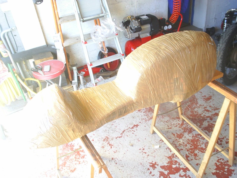

La suite...
j' ai utilisé de l' adhésif à la place du film alimentaire ....
Puis après avoir disposé quelques pastilles de scotch double face, je pose la fibre...
puis application de la résine et après , le séchage...
prochaine étape , la deuxième couche ....

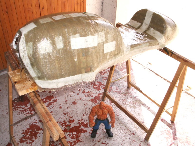

VOICI LA DEUXIEME COUCHE ...
Si ça tombe... iuy
c' est sur la tête de " THE THING" uyt
clin d' oeil TRE
img]Image hébergée par servimg.com[/img]
prochaine étape, démoulage et garnissage de l' intérieur pour renforcer la coque.[
Si ça tombe... iuy
clin d' oeil TRE
mono-coque en fibre   %3Ca%20href=mono-coque en fibre   Pict0310
Bien vu..... mono-coque en fibre   930282 mono-coque en fibre   481977

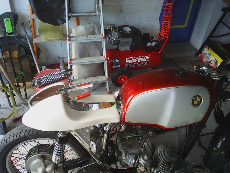

Avant une troisième couche de fibre, je peaufine un peu !... Wink
un peu de ponçage .... Razz
et pour info, je n' aurais pas de difficulté pour le démoulage. cheers
cet aprés- midi, troisième couche de fibre ...
