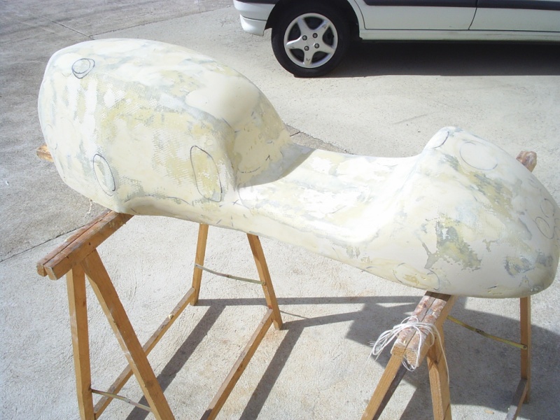

MessageSujet: Re: mono-coque en fibre    mono-coque en fibre   - Page 2 EmptySam 11 Sep - 11:56
Le démoulage s' est bien passé !!! Mondial
J' ai assez facilement retiré le reservoir et l' embase en forme de cul de selle ... et voilà la coque nue !
INTERIEUR
Image hébergée par servimg.com" border="0" alt="" loading="lazy" />
EXTERIEUR
Il me reste à renforcer l' intérieur et faire une couche de fintition extérieure avec de la fibre tressée serrée ...
encore quelques bonnes heures de travail ! Wink

Bravo !
Tu vois, ça marche ce truc.

c'est du beau travail !! cop

ça doit demander pas mal de taff, mais le resultat est sympa dri

Merci pour les encouragements.
J' ai passé une bonne dizaine d' heure sur la chose , et j' envisage la même durée pour la finir. Je suis en train de réfléchir au montage d' une trappe essence aviation...
Deux solutions pour la trappe;
je fais une découpe ronde de diamètre légèrement supérieur au bouchon actuel et là, pas de problème ! Pas joli joli mais simple et pratique ...
ou
J' adapte une trappe essence aviation avec une goulotte souple et là, c' est très chaud à faire ... mais fini, ça devrait avoir de la gueule !
