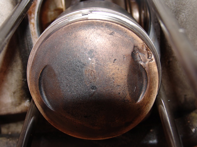

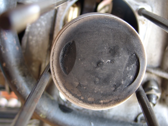

Bon elle va bien moins marcher maintenant, le moteur est quasiment tombé Razz
Petite question a droite le piston est comme ça
R90/6 - Page 7 Dsc04310
et à gauche "bouffé" sur le coté
R90/6 - Page 7 Dsc04311
Ça craint scratch

MessageSujet: Re: R90/6   R90/6 - Page 7 EmptySam 13 Avr - 10:54
Mon l'air foncedé tes pistons affraid surtout le droit!
Sinon la ligne wait and see with you Very Happy
MessageSujet: Re: R90/6   R90/6 - Page 7 EmptySam 13 Avr - 16:46
A changé les pistons...Non?
MessageSujet: Re: R90/6   R90/6 - Page 7 EmptySam 13 Avr - 17:00
jpo change les
MessageSujet: Re: R90/6   R90/6 - Page 7 EmptySam 13 Avr - 18:31
Qu'est ce qu'il lui est arrivé à celui la ? C'est quoi ce shout ? scratch
Aucune idée.
merde me tarde l'ouverture de la boite voir si y'a d'autre bonnes surprises Harg

D@nte34 a écrit:
jpo Suspect

xav32 a écrit:
Ça craint scratch
Pour le reste, j’attends un devis pour une ligne inox complété fait par un chaudronnier du coin, wait and see.
On dirait bien que ça craint, oui... affraid No

JulienB a écrit:
jpo change les
jpo Vu leur tronche c'est pas la peine... affraid
Elle a combien de kils ? C'est pas le moment d'un réalésage ? Parce que temps que le moteur est ouvert... Wink
Puis si c'est pour faire comme mon ancien proprio qui a vérifié vite fait les cote à 90 000 vu qu'elle était encore dedans et qu'au final 6 000 km plus tard c'est bon à faire, c'est un peu bête, surtout quand tu vois ce que tu bouffes en huile entre deux... hehe

MessageSujet: Re: R90/6   R90/6 - Page 7 EmptyLun 15 Avr - 9:32
Prend les cotes d'ovalisation de tes cylindres mais vu celle des pistons...
Jette un oeil sur les kit car parfois entre réalésage+pistons neuf, t'es pas loin d'un kit complet...

MessageSujet: Re: R90/6   R90/6 - Page 7 EmptyLun 15 Avr - 9:40
Par chez moi 800 boules : réalésage + piston de chez BMW ou équivalent en qualité. pendu
Faut voir le prix du kit complet, après faut aussi mettre du matos de qualité, je serais quand même étonné que des cylindres vaillent moins cher qu'un réalésage. confused

T'as raison j'ai dis une connerie, c'est quand j'avais regardé ma segmentation, il n'y a même pas 100€ de différence entre 4 semgents et un kit 4 pistons + segments...
Elle a 900 Kms What a Face maintenant est-ce qu'elle a fait 1 ou 2 fois le tour scratch .
évidemment je vais profiter que tout soit tomber pour bien tout vérifier.
800 euros le kit cylindres pistons pour passer en 1000cc
