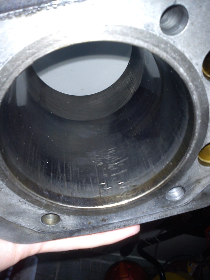

Ayé, cylindres vérifiés.
Je suis allé dans 2 garages, le premier à fait ça à la va vite et en a contrôlé qu'un et n'a rien dit pour ça affraid
R90/6 - Page 9 Img_2011
Le second à vérifié les 2 et j'avais les culasses alors ils les à regardées aussi Very Happy .
Les cylindres n'ont jamais été réalésés donc il peuvent être passé en 1er cotes, mais vu les rayures, d’après le garagiste il faudrait les passer en 2eme et donc dernière cote en espérant que ça passe Embarassed
Donc là ça me fait vraiment chier, y'a un risque que le réalésage rattrape pas assez les grosses rayures coté droit No
Pour être tranquille et malgré le prix plus élevé, je pense donc finalement qu'il faudra partir sur le kit nikasil.

En achetant sur le net tu peux être sur de rien, malheureusement No
J'ai pas de quoi mesurer le diamètre intérieur, donc sur les bourses, c'est aussi la galère.
Pour le prix tu comptes entre 50 et 150€ pièce, souvent le vendeur préfère vendre la paire donc de 100 à 300
Au final le réalésage + achat des pistons qui devait couter 571€ va passer à 670 au mieux, 870 au plus.
Avec un risque de toujours pas avoir de bons cylindres ou déjà réalésés et un prix qui se rapproche de plus en plus du kit nikasil.
Donc bon, il me semble que c'est la meilleur solution le kit nikasil pour être tranquille pour quelques bornes scratch

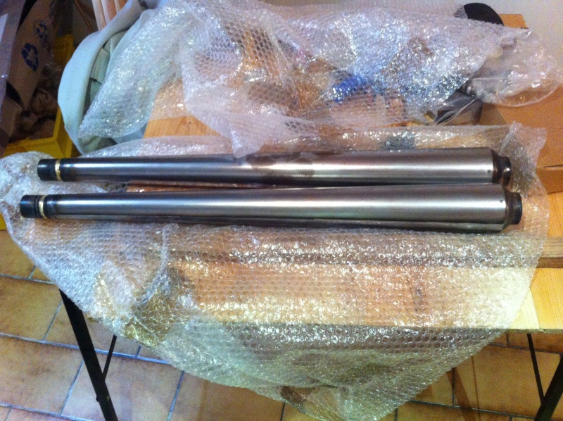

Juste un petit message pour dire que j'ai pas avancé What a Face
J'ai juste rentré cette beauté
R90/6 - Page 9 Dd871210
A voir sur quoi ca ira
A dans 4ans dev
