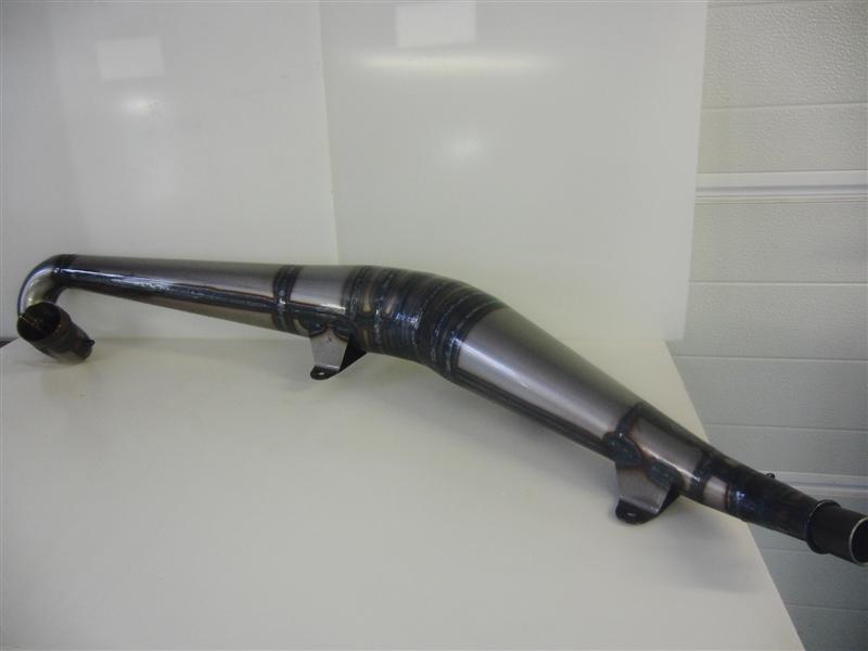

J'en suis que je me pose pas mal de questions d'un coté et d'après les calculs de Brakam j'arrive à un truc comme ça
Zabel 700  - Page 19 Mvc-0010
Et d'un autre quand je regarde ce que les crosseux ont sur leurs side
Zabel 700  - Page 19 Img_2010

Les crosseux se recherchent pas la même config, mais leur pot de détente à quand même l'air plus facile à caser !

Mais selon Bracame tu as une longueur développée de combien ?? scratch

Môman, mon calcul c'était un exemple avec des données bidons, pour pouvoir aller plus loin, et donc faire les bons calculs, il me faut les spec de ton bouilleur, diamètre de sortie cylindre et diagramme Rolling Eyes
au vu de ton MP je crois comprendre que tu trouves pas beaucoup de renseignement Very Happy alors hop, faut déculasser Twisted Evil
He oui, de la forme globale du pot dépend le caractère moteur, cependant pour le cas des sides, je pense qu'ils ont d'énormes contraintes de place, rapport au bonobo qu'est à côté faible
Cette longueur dépend des paramètres du moteur, durée d'échappement et de transfert, mais aussi de beaucoup de détails qui n'en sont d'ailleurs pas, c'est hyper complexe un pot de 2 temps Very Happy l'épaisseur choisie pour fabriquer le bestiau va influer sur la température des gaz et donc leurs vitesses, va tu y coller un venturi ou pas, quelle type d'utilisation, quel circuit sinueux ou rapide ? quel caractère moteur tu veux ? et faut pas se voiler la face, rien ne remplace le dyno, les essais en live, et dans le cas de maman, ça va être un seul et unique coup d'essai, ça sera donc qu'un compromis Wink
A l'époque les bahuts des teams étaient remplis de pots différents, en kart ils changent la sortie cylindre, et quand tu sais que un tout petit changement minime sur le pot entraine la révision de tous les autres paramètres que sont carburation, avance à l'allumage ... bon courage Môman Razz
Mais d'abord, diamètre et diagramme ! Au boulot ! ml,

Des nouvelles , j'ai contacté le pape du Zabel en françe Luc Martin qui a tourné en inter et qui m'a proposé de me filer les côtes du pot qui équipe les Zabel en championnat du monde .
"Je relève les côtes , je te fais un croquis et je te balance ça par mail , je dois avoir 2 ou 3 pièces qui trainent au fond de l'atelier si tu veux."
Vala donc , reprise des gros travaux dès la reception du croquis
