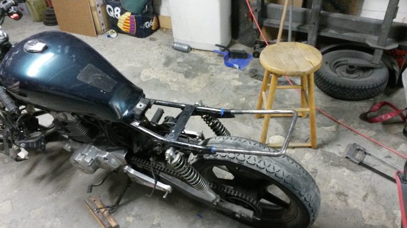

Ensuite fabrication de la boucle (De la manière la plus simple pour moi)
C'est du rond de 15 passé à la plieuse, c'est pas lourd du tout et les petits ajusteurs sont fait avec du rond de 18 percés au tour. Le tout est ajusté et emboité dans le cadre.
Tout est juste:
Reste à faire le support de phare et de plaque + support de batterie pour cette partie là.

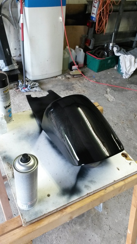

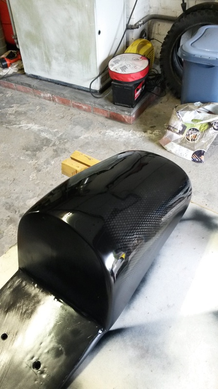

Donc ce qui est fait (c'est pas dans le bon ordre spank ):
- Fixation de la coque de selle
- Assise de selle en bois
- Peinture de la coque de selle (l'idée c'était que la fibre de carbone apparaisse discrètement sous une peinture noire vernie, je suis plutôt content du résultat)
- placement des commandes reculées
- Renvoi de billette pour le sélecteur
- Boucle finie et fixée
- Plaque en alu pour tenir l'élec et la batterie
