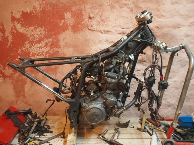

Sauvetage XTX 660 YAMAHA euuu MBK ! P1232210
demontage
Sauvetage XTX 660 YAMAHA euuu MBK ! P2012210
decoupage affraid
Sauvetage XTX 660 YAMAHA euuu MBK ! P2082210
La j'ai fait le lache j'ai pas sorti le moteur ni le faiseau electrique et a la bombe ( des bonnes quand même )

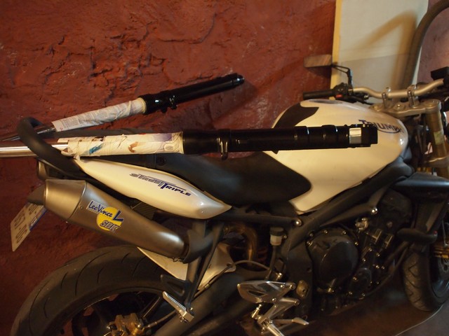

Aprés j'ai attaqué la fourche. J'ai compris pourquoi la moto avait fini par terre les joints spi eclatés avaient tout craché sur l'etrier. Pour diminuer le debatement j'ai mis des calles de 6 cm ( du tube PVC de 32 passe nickel ) sous les pistons et racourcis les ressorts de 6 cm aussi parcequ'a l'école on m'a dit qu'un ressort plus court était plus dur YEUX . J'au aussi mis l'huile la plus épaisse que j'ai trouvé de la 20. Aprés un coup de bombe ça donne ça:
Sauvetage XTX 660 YAMAHA euuu MBK ! P2242211
Un coup de bombe sur le BO des bracos et voila:
Sauvetage XTX 660 YAMAHA euuu MBK ! P2282210

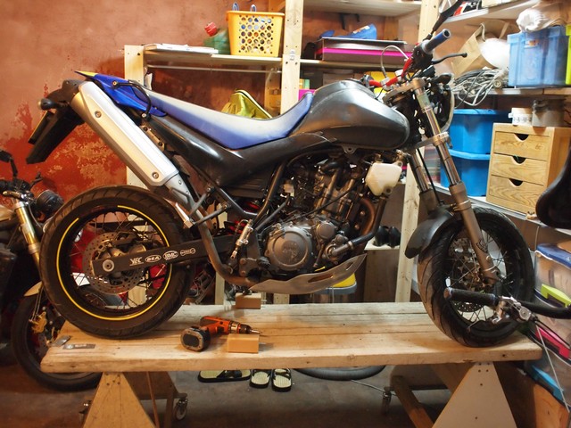

Aprés avoir rabaissé devant faut rabaisser derriere j'ai cheché reflechi regardé la forme la longueur des amorto de sportives pale et j'ai finalement pris un amorto de R6. J'ai du agrandir l'axe superieur mais sinon ça rentre bien
Tataaaaaa:
Sauvetage XTX 660 YAMAHA euuu MBK ! P3022210

J'ai finalement trouvé une selle pour SEALEY chez poly 26 aussi avec des dimenssions qui collent. une paire de repose pied de GSXR et des copie de pot pour harley 883 parce que je les trouve fin et joli ( un peux lourddddddd )
Sauvetage XTX 660 YAMAHA euuu MBK ! P4162510
aprés un bon coup de scie ça donne une meilleure idée
Sauvetage XTX 660 YAMAHA euuu MBK ! Aprofi10
Sauvetage XTX 660 YAMAHA euuu MBK ! Arrier10
ça y est ça ressemble a une moto
y a encore du taf mais ça motive
