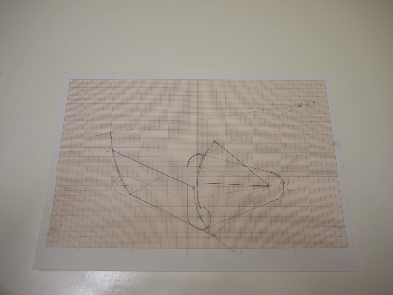

Allez ces petites balades m'ont mis en apetit fat , le truc peux etre super bon a piloter mais les suspates vont pas, je roule en bout de debatement de la bielette derriere et c'est pas beaucoup mieux devant hydrolique dure + ressort mou Look
Devant c'est pas bien compliqué, je vais racourcir le ressort et mettre un bout de tube pour faire la precharge.
Pour l'arriere j'ai sorti mes neuronnes affraid ouhai ouhai il m'en reste au moins 2 une feuille de papier milimetré et un compas.
a l'ancienne jusqu'au bout .
Finalement en ralongeant les deux tirants entre le BO et la bielette de 1cm et l'amortisseur de 1.5cm ( je verais si je le remplace ou si je le deplace vers le bas ) tout se goupille nikel avec 140mm de debatement pour 45mm de deplacement de l'amortisseur. Alors yapuka

J'ai fait sous traiter a beau papa les nouveaux tirants pour la suspate arriere avec des axes en 16 j'ai pas de quoi percer l'acier dur aussi gros. il est dans la machine agricole affraid c'est pile ce qu'il faut pour un truc issu d'un trail.
Une fois en place
et les test de debatement:
325mm d'entre axe pour l'amortisseur
et 13 cm plus haut
ça fait 45mm de moins, YMCA putain mes 2 neurones se sont pas planté idee
