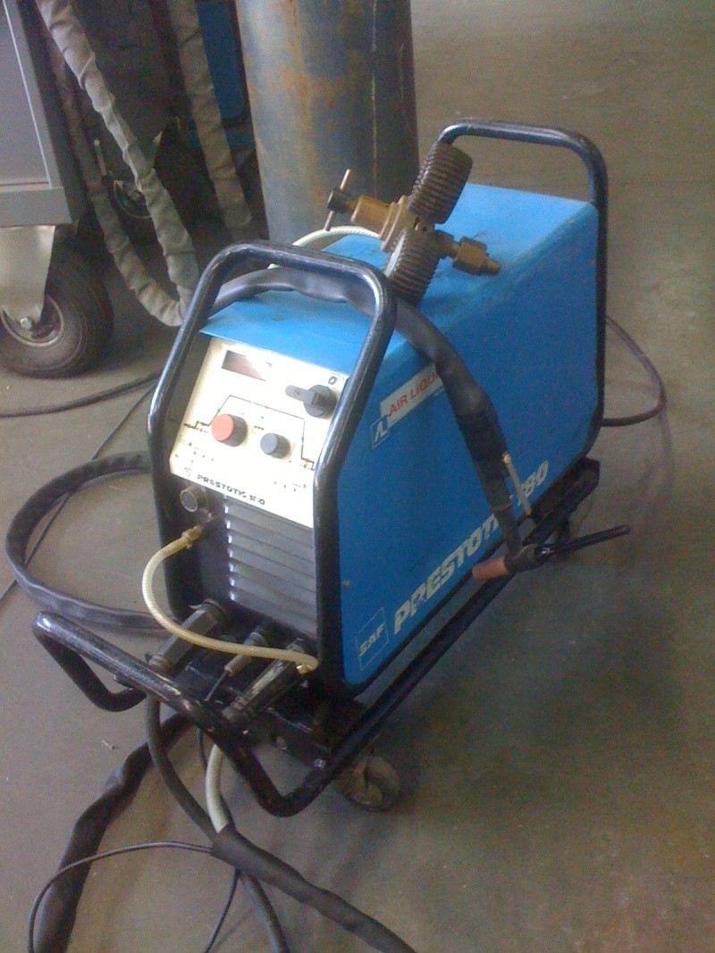

je l'aiiiiiii !!!!!!
un SAF prestotig 180. révisé. niquel.
J'vais pouvoir finir mon châssis et faire mon échappement et tout plein de truc trop cool :) c'est un beau beau jour d'anniversaire pour moi :)

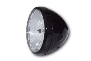

Bon finalement j'ai dû faire autrement pour la fixation du réservoir d'essence à la colone... ce qui me remet le réservoir à peu près à la même place que l'ancien. Donc pour l'angle de braquage y a plus de soucis.
Maintenant avec ce nouveau réservoir, mon ancienne tete de fourche casse complètement la ligne, donc j'sais pas si je trouve une autre tete de fourche ou si j'y met un optique direct.....
Puis la selle je trouve le cul trop long....

Bein justement, l'échappement ca sera du tout fait maison de A à Z... donc je ferai des serpentins coudés avec plein de morceau de tube droits (style coude de pot de 2Temps) ca sera très beau et je ferai comme je voudrais....
Mais du coup pour la tête de fourche je sais pas quoi faire... je vais tester avec le feu de monster que j'ai en rab'... mais la bulle d'avant pas bon du tout....

MessageSujet: Re: Ducati 750 SS Cafe Racer   Jeu 22 Aoû - 17:44
Pas facile comme choix, surtout que ta machine, dans cette configuration, peut facilement accepter n'importe quelle TDF.
Que ce soit un simple phare
ou une tête de fourche
Perso je partirais peut être sur la deuxième solution.
En tout cas bon courage à toi.

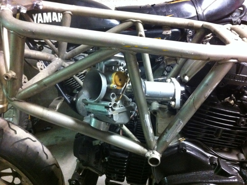

Bon ce soir désacouplement des carbus d'orig' et découpe des pipes d'admission pour faire sortir un carbu de chaque côté VV
Demain soudage des pipes.
Ensuite va falloir se lancer dans du palonnier taillé masse je pense... C'est ce qui me parait le moins chiant, le plus simple et le plus cool.

Sous le réservoir du coup j'ai encore plus de place. Mais je me tâte a prendre une batterie comme ma 999, plus petite...
Première pipe soudée et passée à la fraiseuse pour le plan de joint + surface de contact avec l'écrou.
MessageSujet: Re: Ducati 750 SS Cafe Racer   Mer 11 Sep - 8:02
gros boulot VV
pourquoi les carbus dehors ? deja qu'au dessus du moteur les Mikuni arrivent a geler ... et dis moi que ce n'est pas pour les remonter BSA mais que tu a choppé des Del'orto ou de Keihin VV
