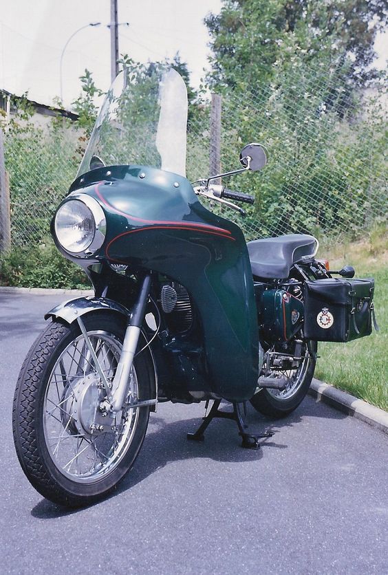

| Chopsauce,
Ma 500 Bullet est, à l'origine, une Enfield India de 1992 sur laquelle j'ai monté ce carénage Airflow 1958/59 original de RE et un parebrise de refabrication (1994)
Pour la Bullet je suis passé fin des années 90, début des années 2000 par quelques opérations de fiabilisation électrique et moteur (pas mal de pièces Royal Enfield anglaises, dans le moteur -bielle, pied de bielle, paliers... et je ne sais plus quoi d'autres, mon père était mécano moto et avait entre 1995 et 2005 commander pas mal de pièce pour remplacer celle indienne de qualité alors moyenne, Hitchcok était moins cher avant 2000). Les rapports de boite ont été modifiés en 94 (ne me demandez pas ceux qui ont été retenus, je ne sais plus, mais l'étagement de la boite est plus "linéaire" ). Pignon/couronnes ont conservé leur ratio d'origine. Le rockerset est de chez Samrat. L'allumage à vis platinées a été conservé (en cas IEM, j'aurai un véhicule qui peut démarrer). Les performances sont identiques tant avec le carbu indien, qu'avec l'Amal ou le Mikuni qui ont suivi. Seule la conso à baisser à chaque changement. J'ai monté une paire de Koni à l'arrière et elle est chaussée en Michelin M38 av/ar et des jantes RE anglaises. En résumé elle n'a aujourd'hui d'indienne qu'environ 55%.
Pour la maintenance pas besoin de déposer le carénage.... la mécanique reste totalement accessible comme tu peux le constater sur la photo ! pour une carénée, nous sommes loin d'une japonaise avec emballage plastique.
Elle a tourné comme une horloge qui démarrait au moindre coup de jarret. Mais de 2003 à 2015 elle a peu connu le roulage, suite à un gros problème de direction qui rendait sa conduite borderline... Le problème a été identifié en 2008... en fait l'un des tubes de fourche avait mal été monté dans la casquette courte supérieure (il ne faudrait jamais laisser intervenir un "spécialiste"). Beaucoup de travail et peu de temps pour intervenir... Je l'ai transféré à la campagne (outre la panne, n'ayant que des tambours AV double cames et arrière, elle est mieux sur les petites routes, et pour la ville au quotidien l'Estrella reste le meilleur compromis) pour bosser dessus durant mes vacances... et j'ai finalement abouti en 2015.
Durant les années d'immobilisation, je n'ai roulé qu'occasionnellement sur qq kilomètres et seulement par temps sec, afin que la mécanique ne se "grippe" pas.
Sur la Bullet, ce carénage est avant tout un élément de confort et apporte plus de protection. Il 'n'incite pas à ouvrir plus les gaz. avant mes problèmes de direction je "cruisais" à 110/115 km/h (moi/ma femme). Au niveau de la poignée des gaz, une fois la vitesse stabilisée, il reste moins d'un quart de tour, et le moteur ne force pas.
Au roulage, l'équipage est relativement protégé.
J'avoue qu'au début le carénage ne me plaisait pas... Voulant une Bullet différente (et bien que n'aimant pas vraiment les bécanes carénées) je flashait alors sur le Projet RE Dreamliner, un carénage intégral monté sur une Bullet 350 et dont il n'existe qu'un proto en Angleterre, preuve roulante qu'Honda n'a pas inventer le concept de motomobile.
Devant la difficulté à obtenir une copie les plans de la Dream, pour une refabrication, je me suis décidé à acquérir un des derniers Airflow pour Bullet (différent de celui des twin royal => un seul "passage" de pot en dessous à droite). j'e l'ai acheté une misère autour de 195/1996 chez Hitchcock, si je me souvient bien : "neuf" encore emballé dans son papier kraft "huilé" dans les 500/600 francs, à l'époque, les quelques kilos de fibre de verre. Le pare brise seul m'a coûté dans les 400 francs (refabrication par un gallois si je ne me trompe pas).
une fois sorti de sa gangue, peint et montée, j'ai trouvé qu'il était plutôt élégant... et surtout il laisse voir la mécanique en restant efficace, rien à voir avec la production carénée des année 80 à aujourd'hui !
La peinture du carénage, de 2 réservoirs de Bullet (un full green et un green et chrome) ainsi que les boites latérales incluant la pose des transferts à l'alcool et les multiple couche de vernis + un pot du mélange pour les retouches : 1500 francs.
Attention pour poser le carénage dans les règles de l'art : il est indispensable de disposer d'une pièce spécifique qui le solidarise au cadre, ce qui implique des soudures sur l'acier indien... risqué à mon avis. ou de trouver un cadre ad'hoc et la pièce qui ressemble à une bielle.
Pour ma part, j'avais trouvé la pièce mais pas le cadre anglais. ne voulant pas tester la soudure sur le cadre indien, j'ai offert la pièce à un ami possédant un Sportflow et le twin allant avec et je me suis fabriqué un portant composé d'acier et de matière composite, le tout fixé sur le cadre via les fixations avant du réservoir. La dépose de ce dernier reste possible le carénage reste fixé dans la partie basse du cadre via le triangle de liaison cadre-moteur.
Il faudra que je la ressorte... peut être cette année si nous allons dans maison de campagne, mais rien n'est moins sûr.... |

| Pour le soudage de l'acier, je ne vois pas le genre de soucis que tu pourrais avoir - mais peut-être un Frocke ou un coupsoud pourrait nous renseigner à ce sujet. En tout cas si tu n'as ni le matos, ni le soudeur à portée de main, effectivement. Ta solution était sûrement la bonne. J'aime bien le charme un peu suranné de ces vieux "emballages" anglais (même pas en rêve je me chargerais de monter un accessoire de ce genre sur une de mes épaves - nonobstant -  ) |
