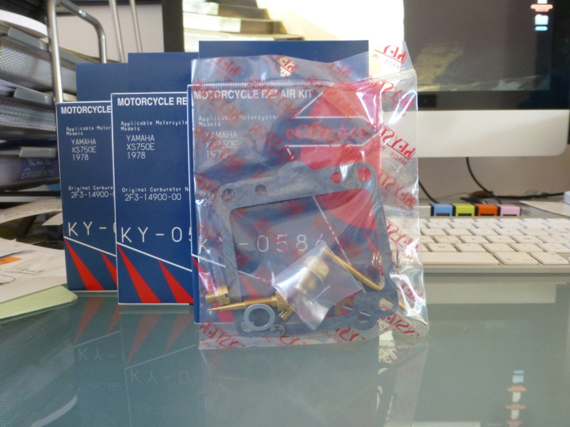

J'allais commander et après une recherche je pense avoir trouvé le bon kit pour ma XS750 E qui est légèrement différent de la XS750. Pour info c'est celui-ci : http://www.pieces-moto-kristen.fr/xs750e_2f3__p33423.html Sinon ce weekend j'ai changé batterie, bougies, fils de bougies et ....... J'AI DE L'ALLUMAGE !!!!! | |

| Je viens tout juste de recevoir mes kits "carbu" !!!! Vivement ce weekend pour la remise en forme de la triplette !!!!! | |
