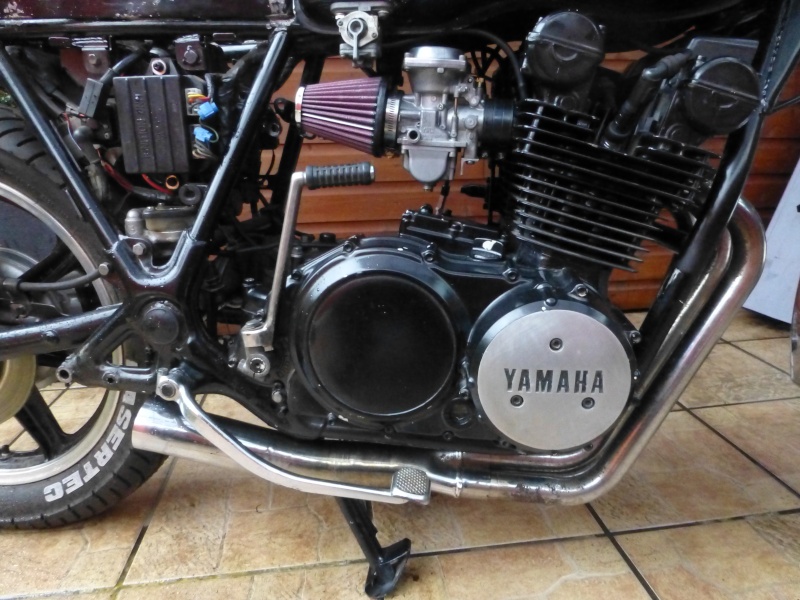

Alors voici les avancements.
Peinture des carters huiles, montage des K&N, démontage de la ligne d'origine et mise en place des collecteurs 3en1 pour voir le rendu et comment fixer le futur silencieux (a mon avis ça va le faire)
K&N
BlackSkull et sa monture... (XS750) - Page 6 Cornet10
Échappement
BlackSkull et sa monture... (XS750) - Page 6 Echapp10
BlackSkull et sa monture... (XS750) - Page 6 Maxs_n10

cop cop génial!! j'aime beaucoup !
BlackSkull et sa monture... (XS750) - Page 6 Empty
MessageSujet: Re: BlackSkull et sa monture... (XS750)   BlackSkull et sa monture... (XS750) - Page 6 EmptyJeu 27 Déc - 21:05
Ouai c'est propre tu travail comme y faut blackskull Wink

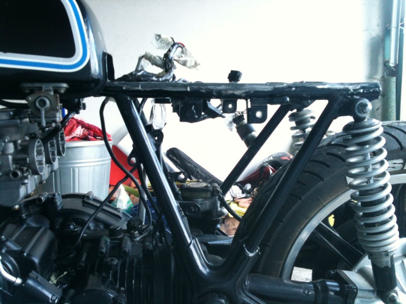

J'ai virer ce support de merde que l'ancien proprio avait soudé de tous les côtés...
BlackSkull et sa monture... (XS750) - Page 6 Supp-p10
Résultat après :
BlackSkull et sa monture... (XS750) - Page 6 Dessus11

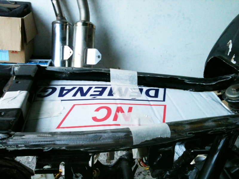

En Bonus un montage de la selle que je veux faire faire !!!!
BlackSkull et sa monture... (XS750) - Page 6 Maxs_n11

´tain avec tout ce que t'as retiré elle a du perdre 10 kg dev
L'ancien proprio devait être dans l'armée pour faire un char d'assaut pareil !
Pour ta dernier tof, j'aime bien la ligne avec ce cul. Moi j'te dirais banco ! Tu peux y aller cheers
