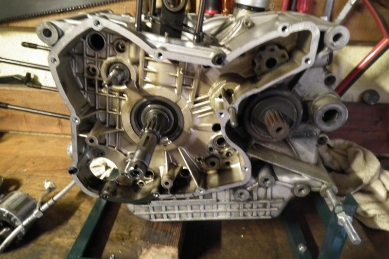

J'étais resté bloqué à cause du moteur qui se soulevait quand je forçais sur la clé pour débloquer l'écrou d'alternateur.
Faut pas m'faire chier, j'ai sacrifié l'établi pour fixer solidement le bâti.
Résultat, en 5 mn c'était torché...non mais! pale
Au passage, notez que j'avais une heure à perdre dans la semaine, j'en ai profité pour peindre le bâti avec une belle peinture....verte...qui trainait.Ben ouais, j'avais pas de la rouge. confused
Une fois l'écrou tombé, ca vient facile, faut juste être rigoureux et bien mettre les pièces ensemble.

Avec une pince étau, en 10 secondes...

Pince étau, pas possible, serre joint pas possible, l'un était trop petit, l'autre ne passait pas.
Quatre boulons , c'est bien.

Perso, j'aime pas quand c'est fixe... Vu que c'est pas évident de tourner autour d'un établi...

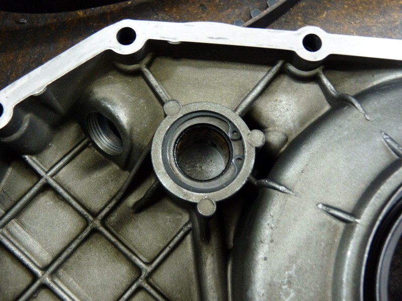

Ah vi, aussi: pour le joint d'embrayage: le mien doit être bien monté, 65000 bornes et pas une fuite.
Je vois pas ce que je peux améliorer sur ce coup.... scratch
Y'a pas de fuite, l'est dans le carter :
Sous le circlip et la rondelle, il y a un spi, monté à l'envers d'origine. Ça n'a été modifié à l'usine que vers 2006...
C'est pas bien grave, c'est juste que monté ainsi il sert de récupérateur de merdes... Donc, comme tu y es, autant t'en occuper. Wink

Ah oui, j'avais vu une discussion la-dessus sur un autre forum, ou le joint était monté à l'envers, mais je savais pas que celà était une tare "d'usine".Je sais pas si j'aurais relevé au moment de le remettre, bien que j'éssaie de comprendre au fur et à mesure.
J'en avais parlé sur le sujet de ma 748... T'as pas bien suivi !

Ca avance... Mondial
Le piston, dont l'usure montre que le moteur est monté....comme une Ducati....c'est à dire de travers.
On voit bien que l'anodisation noire sur la jupe du piston est moins usée à gauche qu'a droite, alors que ca devrait être pareil.
Le vilo
Comme je dis à mes filles: "Sortez protégées!!"
On peut attaquer les hostilités!!
Je sens que ca va être long...très long....très très long....le polissage du vilo.
A droite la partie que j'ai commencé
To be continued

Un boulot de malade Kike MDR2
Juste une question, y'a vérif de l'équilibrage statique et dynamique du vilo après ou c'est pas nécessaire ?
Nombre de messages : 2734
Moto(s) : 900cc/Pantah/888/Multiprout/500H1/400YZ
MessageSujet: Re: Mon Tuit-tuit de teuco...   Jeu 24 Jan - 14:56
Je pense pas, ca brille, mais ca n'enlève que la couche granuleuse superficielle, ca enlève pas de poids ,ou très très peu (20g )par rapport au poids du vilo (3.5kg).
On verra une fois fini.
