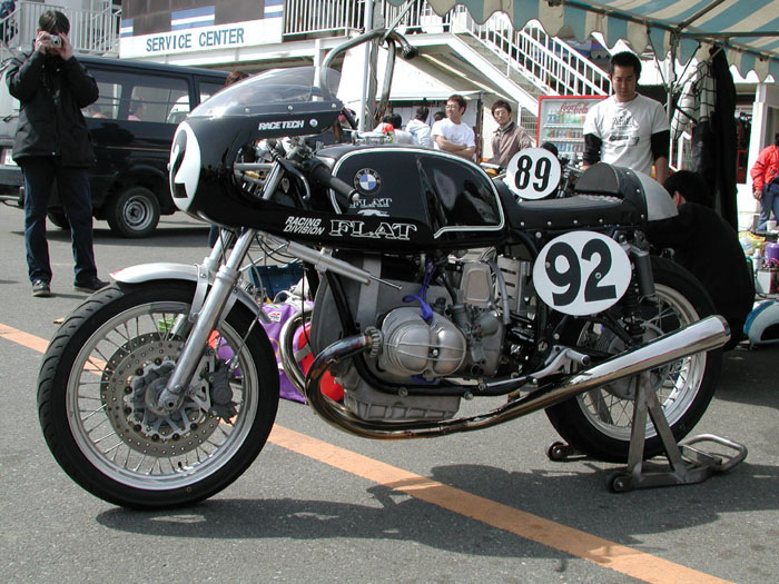

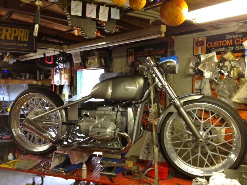

Maintenant te reste a choisir entre quelque chose comme ça :
Ou comme ça :
Que tu choisisses l'un ou l'autre, tu finiras bien par trouver une autre brêle, pour avoir toute la panoplie possible Mondial

CRD comme ça ??
Ou comme ça ??*

CRD comme ça ??
Ouais ce sera un peu un mélange des 2 avec un résé grippe genoux mais un phare de /7, une fourche de RT1 et des roues à bâtons pour des Brembo P09.
La boucle arrière et les pots seront faits pas Christian, la selle qui ressemblera à la 2eme CRD sera de Jona, et j'ai des idées assez sympa pour la peinture, mélange de brillant et de mat pour le résé et la garde boue avant..... Wink
