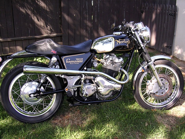

Enzoo, ta Commando!!!
BMW BMW BMW BMW BMW BMW BMW BMW BMW BMW
En plus, ce n'est pas une brêle de salon, on voit qu'elle roule!!!

La 750 avec la selle Corbin c'est le pied, qu'elle ligne....Et une s a paillette m'irai très bien aussi drunken
