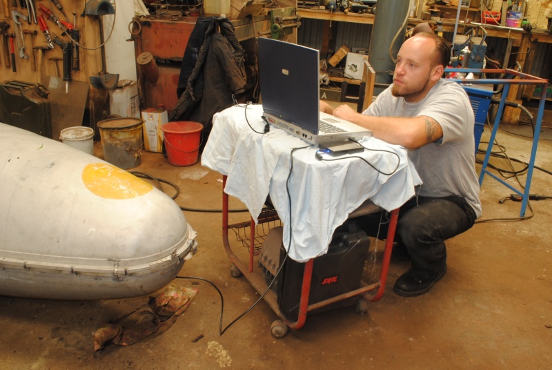

ensuite le plan est realise en 3D
belly tank Bellyy10
belly tank Dsc_1110

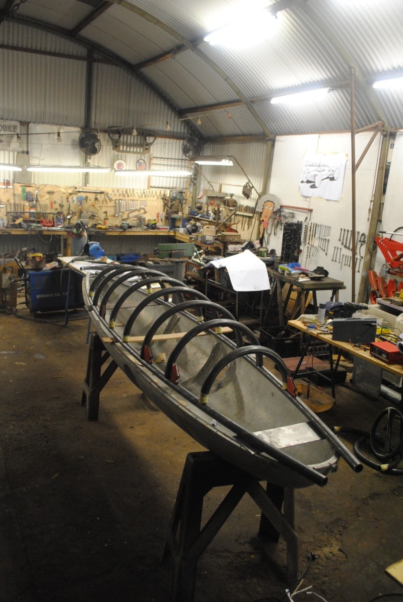

on essaie d abord tout avec du carton
belly tank Dsc_0013
belly tank Dsc_0015
belly tank Dsc_0014

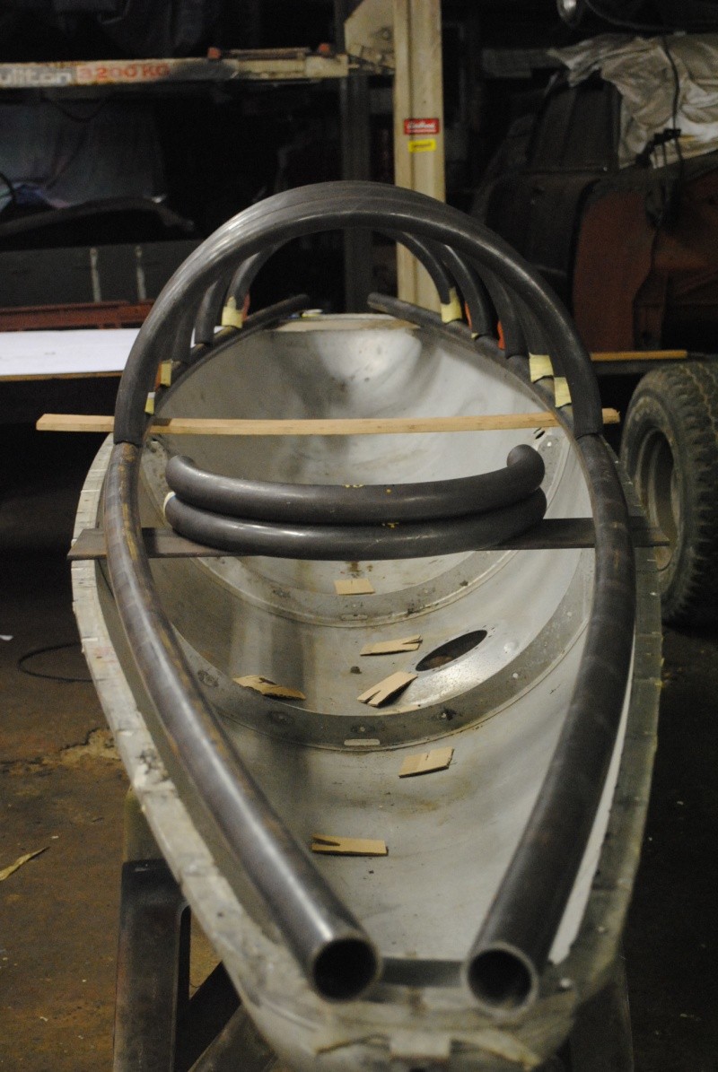

on commence le placement des tubes
belly tank Dsc_0022
belly tank Dsc_0024
belly tank Dsc_0023
belly tank Belly_10
belly tank Dsc_0018

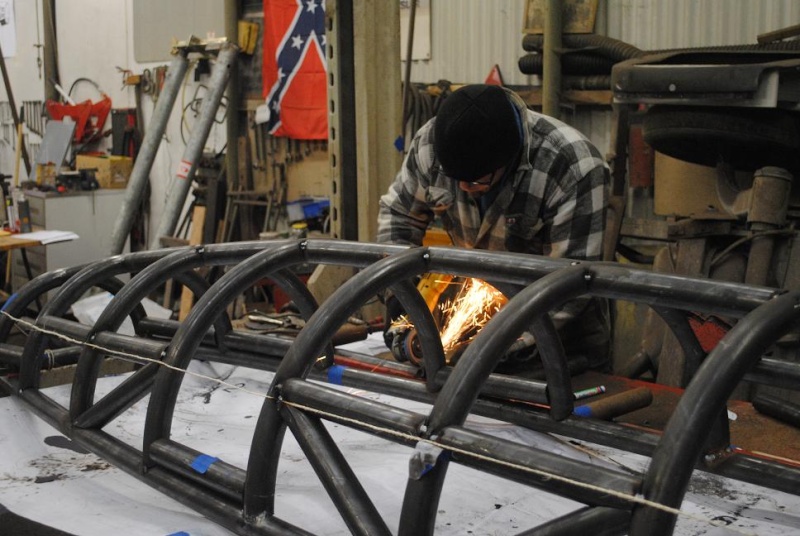

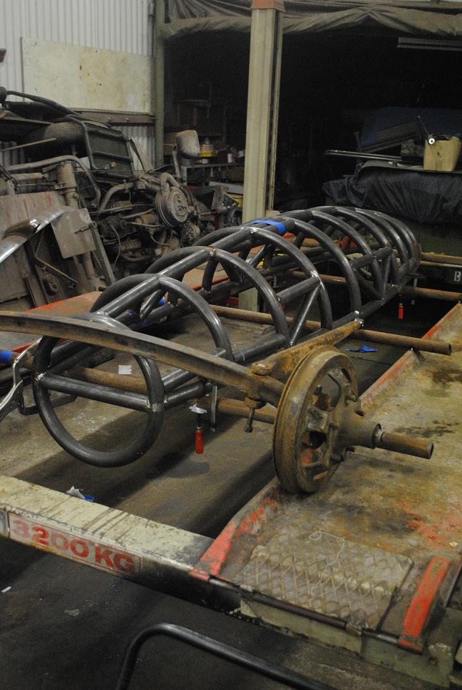

on commence a souder le roll cage sur 1 pont 4 colonnes,qui fera office de marbre
belly tank Belly312
belly tank Belly314
belly tank Belly313
belly tank Belly310
belly tank Belly611
belly tank Belly316
belly tank Belly615
belly tank Belly616
belly tank Belly618

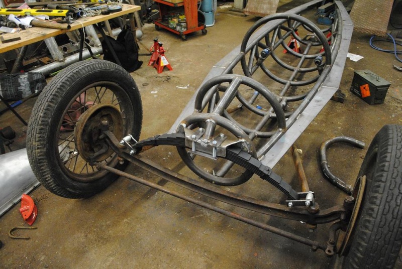

on installe alors le train avant,a l aide d une traverse de ford A
belly tank Belly320
belly tank Belly319

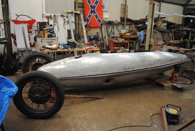

voici le roll roulant
belly tank 58111010
belly tank Aaaaaa10
on decoupe le morceau qui etait a l origine la forme de l aile,pour laisser passer le moteur
belly tank Belly112

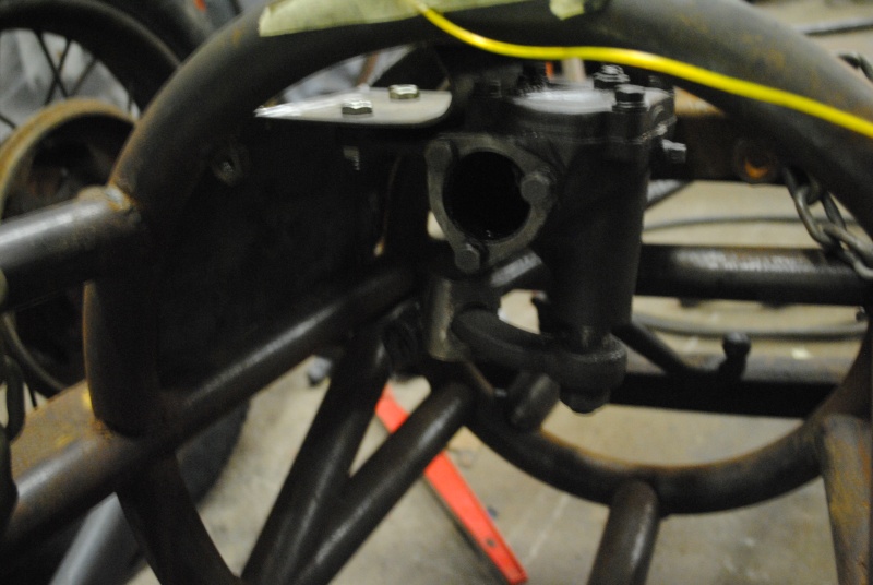

cette tole sera le support de direction,le boitier est 1 jeep wyllis
belly tank Dsc_0117
belly tank Dsc_0123
et se suppot suporte 1 bras de direction plymouth
belly tank Dsc_0120
belly tank Dsc_0122
belly tank Dsc_0125

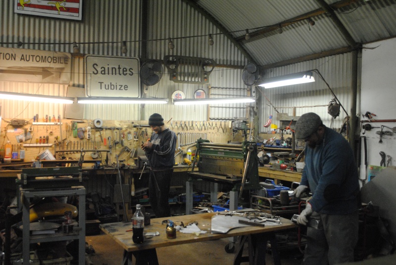

Une petite question !! Sur ces photos, on voit un combiné rouleuse/plieuse/cisaille et une moulureuse, tout ça dispo chez Mathys. Tu en est content ? Plus particulièrement le 3 en 1, ça a l'air intéressant pour bricoler mais d'après la fiche technique de Mathys, tu es limité à 1mm en épaisseur de tôle... Qu'en est il vraiment ??
idee idee

oui,le combine,oublie de plier du 15/10.....
perso,j aime pas trop cette machine,c est cher pour peu d utilitees....
la moulureuse,elle s est bien assez pour deconner...seul 1 moteur peu etre 1 grand plus....

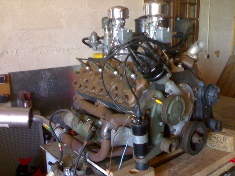

Si je ne me trompe, c'est un V8 Laté de Ford.....Aussi appelé Marmont (en référence aux camions de l'armée qui en étaient équipés)
Demon c'est pô un latéral ça

philippe a écrit:
OOOOOpppps C'est Marmon......sans T
Appelé aussi Cargo, ou Flathead......ou Laté (car c'est une admission à soupape latérales)
belly tank Cargo_11
Ou alors si j'ai pas bon, développe un peu Wink
Edit: oui sur les photos c'est pas ça ,dde mais je pense que c'est ce qui est prévus non ? Raph-Rats, tu peux confirmer ou pas ? What a Face

ça c'est un flathead cop

desole les gars,mais pas de flat....
ca n avance pas....
pour la petite histoire,cette annee,les concurents
avaient des pertent de 35% par rapport a leurs performances en france...(altitude et chaleur et aussi qualite du sol)
on a du mal a faire aller 1 flat a 200km/h alors si en plus on retire 35% Demon
nous on va rouler en small block chevy,avec 1 boite auto th 700.
la boite auto a 1 overdrive,on gagne 100km/h par rapport a 1 autre.
en plus,la partie pilote doit etre etanche par rapport a la partie moteur...
1 boite automatique,c est juste 1 cable,bien plus facile qu une tringlerie pour 1 tole etanche,,,,
par contre on pert 30 bon cm en longeur, c est enorme....on a plus assez de place pour 1 cardan,

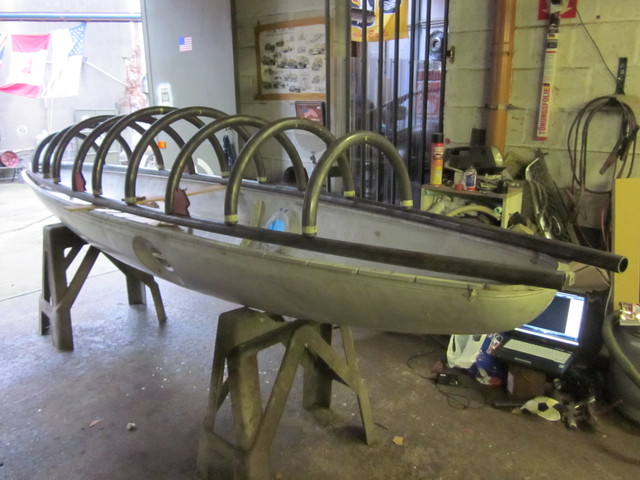

MessageSujet: Re: belly tank   belly tank EmptySam 19 Jan - 16:18
aujourd'hui pour passer de la theorie (c est bon alx,tu passe dans l arceau)
a la pratique (t es vraiment sur que tu passes?),
nous avons cree 1 prototype d arceau pour voir si tout passe,surtout le pilote
belly tank Dsc_0033
belly tank Dsc_0034
tout passe,vous le verez en image d'ici peu..... Very Happy
