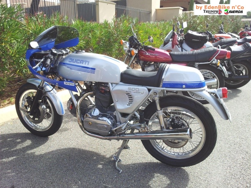

Ducati Twins à Couples Coniques : C'est ICI - Page 8 2012-121
Je parle de celle là
ok y'a deux trois truc pas net mais globalement elle est crédible
Si il y a un truc flagrant qui m'échappe dis moi ?

desmodarkus a écrit:
Ducati Twins à Couples Coniques : C'est ICI - Page 8 Ducati15
Ducati Twins à Couples Coniques : C'est ICI - Page 8 Ducati16
ah houai celle là...
Pas facile...
Certainement un model fin 73 avec axe de roue avant central et étriers Scarab pour ce que je peux en voir.
Les fourreaux peints avec les carters polis me font penser au GT.
Les S et SS avaient soit les Fourreaux et les Carter peints en noir mat pour les versions 72/73 soit l'ensemble en poli en 74.
(à vérifier)
L'habillage c'est du SS
Et pour le cadre seul la version étroite existait jusqu'en 74 y compris pour le GT
Le cadre large est apparue avec le model 860gt à carter carré.
Enfin voilà de mémoire ce que je crois en savoir

Oui et pour reprendre un de tes propos,
je ne suis pas certain que la pratique de passer les 750 en 860 était courante sur les model avant 75 date de sortie du 900ss.
Les SS à carter ronds ont quand même été des éditions très limitées.
Il y'a de réelles différences avec les moteurs de la génération suivante à carters carrés:
- la commande de distribution intégralement revue
- le circuit d'huile aussi, avec un filtre en dérivation en lieu et place de l'ancien allumage à rupteurs
- apparition de l'allumage électronique
et certainement tout un tas d'autres subtilités mécaniques dont je n'ai pas connaissance
Je ne connais pas assez les différences et l'interchangeabilité de pièces entre les deux blocs.
Mais l'augmentation de cylindrée, du fait que les pièces existaient,
me semble plus simple à réaliser sur les carters carrés.
scratch Là, je crois que va falloir que tu révises un peu What a Face
Ducati Twins à Couples Coniques : C'est ICI - Page 8 Empty
MessageSujet: Re: Ducati Twins à Couples Coniques : C'est ICI   Ducati Twins à Couples Coniques : C'est ICI - Page 8 EmptyJeu 21 Mar - 10:23
armando a écrit:
Pour moi, mais je reste prudent sur la véracité de ce que j'avance,
Peu de différences sur les cadres pour les versions avant 74 :
- commandes reculées entre le GT et le S
- Et j'ai du mal à faire la différence sur les berceaux arrières des SS
alors que l'avant me semble identique
A partir de 74 c'est plus évident
L'angle de chasse est variable entre les versions "GT-GTS" "DARMAH" "SS-S2-MHR"
Positions des commandes reculées sur "SS-S2-MHR" et le DARMAH SSD
Dessin des berceaux larges sur les GT-GTS et DARMAH, étroit sur les SS pas la moindre idée sur les S2 et MHR
Mais je peux me tromper et je suis preneur de toute info.

En fait c'est le contraire de ce que tu dis,pour les 750,toutes les gt avaient le cadre large tandis que les s et ss avaient le cadre étroit( sauf les premières s de 72)tu fais facilement la différence grace à la fixation supérieure des amortisseurs,à l'extérieur sur les cadres étroits...
cadre large:
Ducati Twins à Couples Coniques : C'est ICI - Page 8 Gt10
cadre étroit:
Ducati Twins à Couples Coniques : C'est ICI - Page 8 S10

Ok vue pour l'arrière et merci de l'info
Etant donné que cette disposition est apparue avec le proto du SS de 73,
l'erreur que je faisais était de croire que seul les SS avait le berceau arrière plus étroit.
Quand je le comparais avec la plus part des 750s j'y voyais que dalle...
De fait je me disait que c'était kifkif pour les version avant 74.
Pour moi la grosse différence de largeur se jouait sur les demis berceaux moteur avant et arrière
qui sont franchement différents, toutes versions confondues, avant 74 et les GT/GTS et DARMAH d'après.
Ducati Twins à Couples Coniques : C'est ICI - Page 8 07_con10
Bien plus larges et renforcés sur l'avant comme on peut le voir sur ce cadre de 860GT à boucle arrière relevée.

Un ancien membre? Je crois savoir qui c'est dev Et il dit quoi sur celle qui nous intéresse,lui? vraie ss ou pas?
Juste comme ça,tu peux mesurer ton moteur sur les fixations arrieres et avant pour voir si les carters ronds sont interchangeables avec les carrés...perso j'ai un vieux carter rond à la maison et je trouve 250mm à l'avant et à peine 230 à l'arrière
MessageSujet: Re: Ducati Twins à Couples Coniques : C'est ICI   Ducati Twins à Couples Coniques : C'est ICI - Page 8 EmptyJeu 21 Mar - 14:31
A sa connaissance une seule 750 à Carters ronds a été portée en 860 en 1975, et dans l'autre hémisphère (Australie)
Ca recoupe avec ce que je disais sur les versions à Carter Rond, moi je n'irai pas jusqu'à dire une seule,
mais je suis persuadé que l'exercice n'est pas si courant.
Le fait que ce soit un SS est finalement bien impossible à déterminer d'après les seules photos
Avec les précisions que tu as apporté sur les cadres il peut s'agir d'un 750s ou SS porté en 860.
Il faudrait les numéros de cadre et moteur pour vraiment savoir.
Pour info, j'ai repris la bible de Falloon sur les 750, j'ai un chiffre de 401 unités de SS en 74.
Mais je ne comprend pas si c'est production totale pour 1973 et 1974 ou juste la production de 1974.
Quoiqu'il en soit ça fait peu de vrais SS à Carters Ronds en circulation.

Transformations courantes,j'exagère!mais il me semble bien avoir vu de mes yeux des 900 à carters ronds préparées pour l'endurance en vente à st jean d'angely chez st jean moto au début des années 80,j'étais jeune,je peut me tromper...
MessageSujet: Re: Ducati Twins à Couples Coniques : C'est ICI   Ducati Twins à Couples Coniques : C'est ICI - Page 8 EmptyJeu 21 Mar - 16:33
Houai ça c'est probable.
Le premier 860 a été préparé pour les 24 heures de Barcelone de 1973.
Mais j'imagine que la modif 750 up to 860,
est restée confidentielle au monde de la course pour les machines produites avant 74.

On vient de me renvoyer le lien d'où sont issues les photos
Il y a quelques explications sur l'engin
http://www.bikeexif.com/ducati-860ss
Nombre de messages : 3599
Localisation : vendée
Moto(s) : 750 ducati
Motard depuis : 1983
MessageSujet: Re: Ducati Twins à Couples Coniques : C'est ICI   Ducati Twins à Couples Coniques : C'est ICI - Page 8 EmptyJeu 21 Mar - 17:26
Donc si j'ai bien compris c'est une réplique de 750ss préparée en 860 ? C' est celle dont parlait "invité" Wink on est pas plus avancés!
idee idee
MessageSujet: Re: Ducati Twins à Couples Coniques : C'est ICI   Ducati Twins à Couples Coniques : C'est ICI - Page 8 EmptyJeu 21 Mar - 17:45
armando a écrit:
Donc si j'ai bien compris c'est bien une 750ss préparée en 860 ? C' est celle dont parlait "invité" Wink
idee idee
Voilà [sic]
C'est une replica d'une machine de course préparée en 1975 pour participer à Bathurst à la course la plus populaire d'Australie.
Dominée à l'époque par les kawa Z1, Kenny Blake va devenir un héro local en remportant cette édition au guidon de la duc.
Il faut savoir que les stock de 750 à Carters Ronds ont été écoulés tardivement vers l'Australie.
Jusqu'en 1978 si je comprends bien le bouquin de Falloon.
Certainement une des raisons pour l'importateur d'être parti sur cette base pour la prépa en 1975.
Cette réplica à été réalisée par Tony Hannagan de Beveltech.
http://www.beveltech.net/
Merci pour le lien et les infos qu'on en tire
idee idee idee
