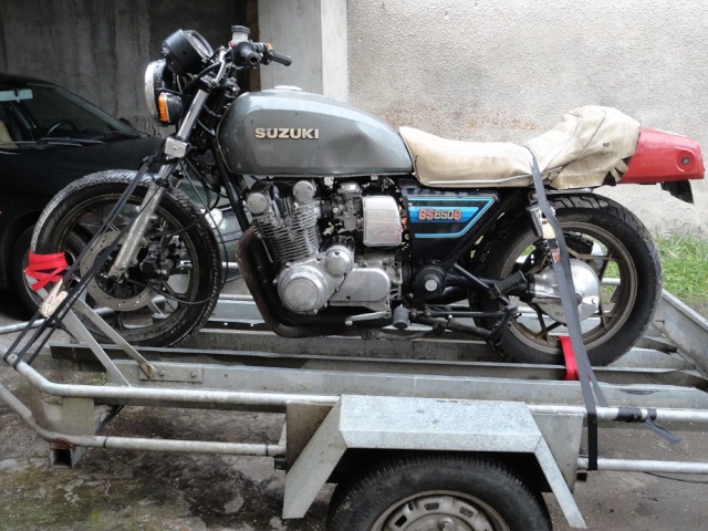

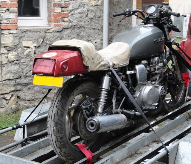

Voici donc la victime, une Suzuki GS850G de 1981 totalisant 140 000 Km
Suzuki GS850G : Electric Ladyland F-dsc011Suzuki GS850G : Electric Ladyland F-dsc013
Suzuki GS850G : Electric Ladyland F-dsc014Suzuki GS850G : Electric Ladyland F-dsc015
Suzuki GS850G : Electric Ladyland F-dsc016
Cette machine roulait quotidiennement il y a 7 ans mais n’a pas tourné depuis.
Son état mécanique et esthétique est selon moi « tout à fait adapté à la torréfaction », en gros, ça n'a pas l’air catastrophique, mais il y a du boulot quand même.
Premier constat : étriers bloqués, disques avant fatigués, fuite à la fourche, batterie HS, réservoir poqué et je ne sais pas si le moteur va redémarrer facilement. Du coté des bonnes nouvelles : le haut moteur a été refait il y a 40 000 Km, la moto roulait avec des filtres coniques (la carburation est donc adaptée), le réservoir ne semble pas être rouillé.

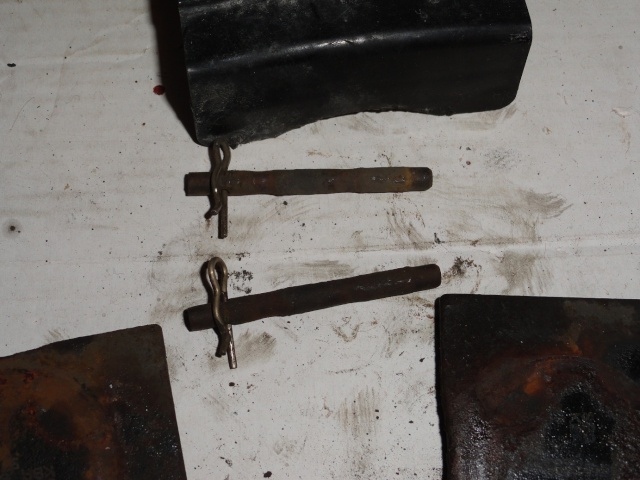

Un bon nettoyage devrait arranger ça ... en revanche, je suis plus inquiet pour le piston que j'ai abimé en voulant le sortir à l'étau ... je savais pourtant que c'était une idée moisie. Suzuki GS850G : Electric Ladyland 199266
Malgrés tout, je ne pense pas que se soit catastrophique car si j'ai bien compris cette gorge ne sert qu'à maintenir le souflet cache poussière donc un coup de lime et de toile émeri devrait sufire ... j'ai bon scratch

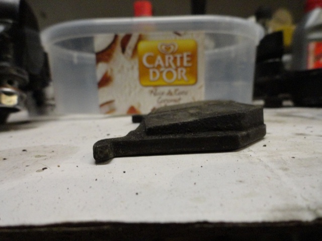

Et puis il y a l'usure des plaquettes avant qui montre que les disques sont à changer je pense No
Une plaquette par étrier avant est dans cet état (je ne sais pas si c'est l'inter ou l'exter)
