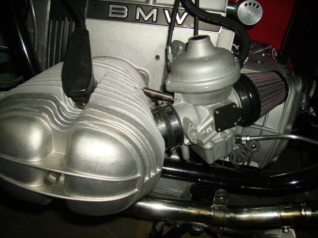

Les fixations sont des pièces utilisées dans l'industrie pour les chaines de production automatisées etc comme celles là:
La BM à mamars - Page 12 Imgp0010
La BM à mamars - Page 12 Imgp0011
et on a aussi percé les ailettes pour stabiliser les carbus:
La BM à mamars - Page 12 Imgp0012
Merci de ta réponse, tu pourrais me donner un lien?
Pour la stabilisation c'était vraiment nécessaire tu as eu des fuites?
Par contres pour les durites tu les as eu ou?
Désolé de toutes ces questions mais je crois que je vais faire un truc comme toi (car c'est vraiment beau et j'ai peu être trouvé un usineur ...)
La BM à mamars - Page 12 Empty
MessageSujet: Re: La BM à mamars   La BM à mamars - Page 12 EmptyLun 9 Mar - 19:46
La stabilisation sert a soulager les conduits en caoutchouc.
Ça apporte quoi concrètement?
artR100
artR100

MessageSujet: Re: La BM à mamars   La BM à mamars - Page 12 EmptyLun 9 Mar - 20:20
tu as pris quoi comme ressort pour stabiliser tes carbus ?

MessageSujet: Re: La BM à mamars   La BM à mamars - Page 12 EmptyLun 9 Mar - 20:33
Dans l'ordre:
- les durites viennent d'un magasin de motoculteur...
- Lors des premiers essaies, un carbu s'est détaché Embarassed le conduit était peut être mal serré mais quand même. Plus récemment, on a suspecté une prise d'air au niveau de ces mêmes pipes d'admission (à changer?), par ailleurs ça se rencontre sur des bm de courses. D'origine le manchon entre boite à air et carbu stabilise le carbu. Avec les cornets, compte tenu des vibrations, ça peut bouger...
- le ressort, euh??? bonne question.
- pour les pièces, MP Wink

MessageSujet: Re: La BM à mamars   La BM à mamars - Page 12 EmptyLun 9 Mar - 20:37
Des ressorts comme ça tu peux en trouver à Leroy Merlin, ....
MessageSujet: Re: La BM à mamars   La BM à mamars - Page 12 EmptyLun 9 Mar - 20:39
je demande parce que effectivement avec des cornets ça tient moins bien .. j'en ai eu un qui ma sauté à la cheville et j'aimerais éviter de nouveau ça . dev dev

MessageSujet: Re: La BM à mamars   La BM à mamars - Page 12 EmptyMar 10 Mar - 12:23
ça fait surtout de l'essence plein les grolles et un moteur qui tourne comme une patate.

racer21 a écrit:
Un carbu Bing ca fait son petit poids, et d'origine c'est bloqué des deux cotés par des manchons...
T'en enlève un et les lois de la gravité reprennent leur office.

MessageSujet: Re: La BM à mamars   La BM à mamars - Page 12 EmptyJeu 12 Mar - 9:08
OK! merci du renseignement.

MessageSujet: Re: La BM à mamars   La BM à mamars - Page 12 EmptyJeu 12 Mar - 14:23
S'il est bien serré sur son manchon, il ne bougera pas et il faut bien entendu à cause des vibrations refaire un tour de serrage régulièrement autrement ce n'est pas avec la gravité qu'ils tombent, c'est surtout sur un retour de compression et s'il est bien serré, ça tient.... Wink

MessageSujet: Re: La BM à mamars   La BM à mamars - Page 12 EmptyJeu 12 Mar - 22:52
Les manchons sont peu être un peu fatigués en effet.Mais les vibrations du moteur contribuent à le désserrer non? Je crois qu'on les avait changé. En tous cas on a eut une probable prise d'air au début (moteur qui s'accélérait tout seul progressivement, plutôt à chaud)
La chose? Il est pas beau mon ressort? Je crois pas qu'on ait ça en stock une pince à freiner mais je l'aime bien mon système. Embarassed
