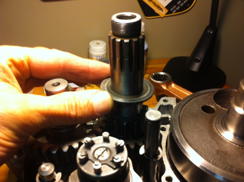

Maintenant que la bielle passe sans cogner, on peut remonter la boite.
J'ai mis un moment et plusieurs essais pour comprendre comment mettre tout ce bordel en place, mais c'est fait.
YZ 400 1979 Supermotard (pour faire ièch les puristes...) - Page 5 510
J'avais bien pris soin de mettre toutes les rondelles avec les axes au démontage, mais il se trouve que cette rondelle ne figure pas sur l'éclaté moteur...merdoum.
YZ 400 1979 Supermotard (pour faire ièch les puristes...) - Page 5 Rondel10
Pourtant, en mesurant, il s'avère qu'avec la rondelle, j'ai 4-5 dixièmes de jeu, si je l'enlève c'est plus du jeu, c'est un gouffre...
YZ 400 1979 Supermotard (pour faire ièch les puristes...) - Page 5 Mesure10
Vais mener l'enquête avant de refermer le moulbif..

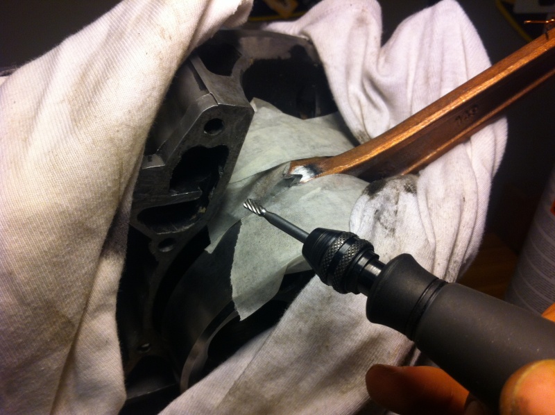

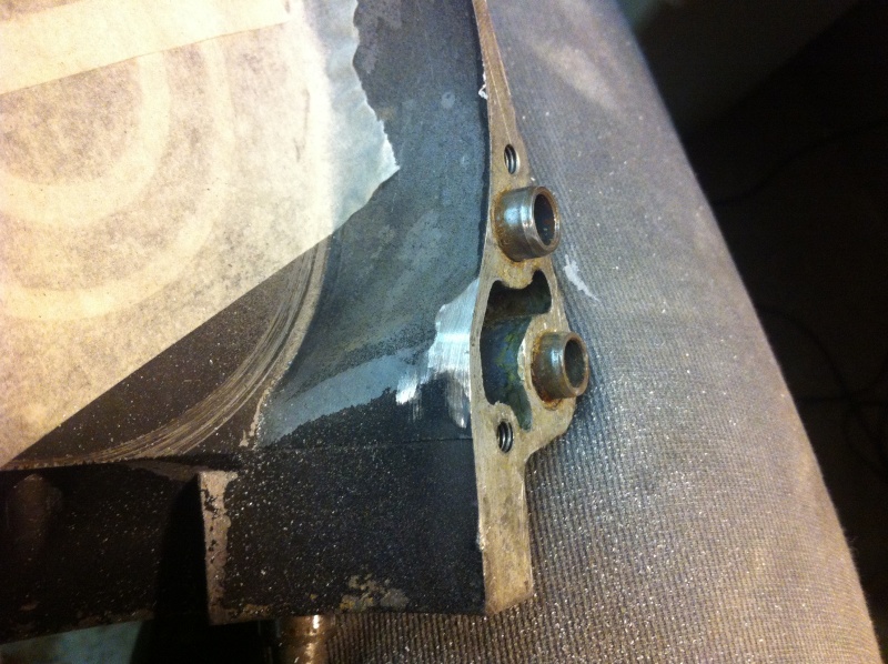

C'est con, j'avais refermé le moteur...
YZ 400 1979 Supermotard (pour faire ièch les puristes...) - Page 5 Moteur10
J'étais prêt à ouvrir une binouse pour fêter ça, quand j'ai fait le truc con.....j'ai voulu faire tourner le vilo...
La bielle touche le fond du carter...pas là ou j'ai fraisé, non, juste au fond.
Sur un demi carter, ca frottait pas, mais les deux carters assemblés et serrés au couple, ca passe pas.
Donc, j'ai reposé la biere, et j'ai voulu ouvrir les carters.
Ca tombait bien, j'avais acheté un coffret d'ouvre-carter sur le net...bon, une chinoiserie ok, mais je pensais que ca marcherait bien.
Bein non, le filetage ou vient l'axe qui prend appui sur le vilo est mal fileté, donc, ca marche pas....
Alors j'ai repris la bière... opj

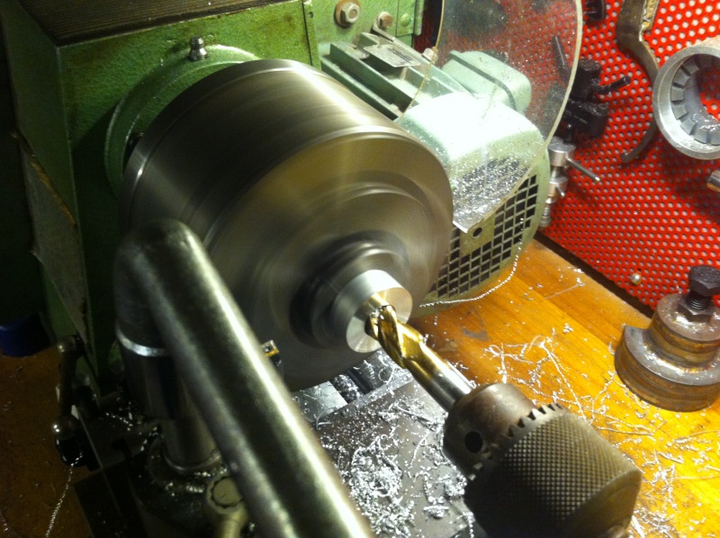

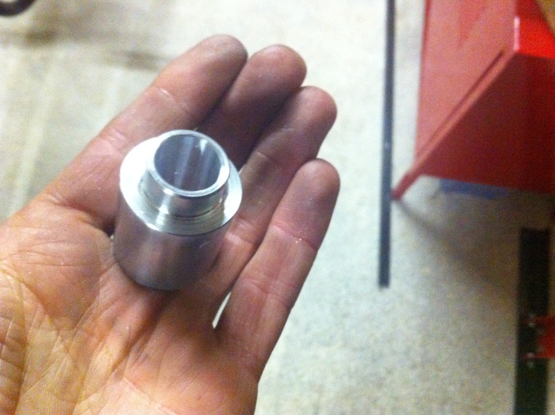

A peine reçus...
YZ 400 1979 Supermotard (pour faire ièch les puristes...) - Page 5 0110
On se met au travail
YZ 400 1979 Supermotard (pour faire ièch les puristes...) - Page 5 0210
Faut faire un avant trou suffisamment gros pour que l'outil de tournage puisse passer et donner la bonne dimension
YZ 400 1979 Supermotard (pour faire ièch les puristes...) - Page 5 0310
Je vous passe toutes les étapes, pour faire une simple entretoise, mais a mon niveau, ca prend du temps. Un jour j'irai peut-être plus vite...
Mais ca marche
YZ 400 1979 Supermotard (pour faire ièch les puristes...) - Page 5 0410
Demain, je fais les autres...

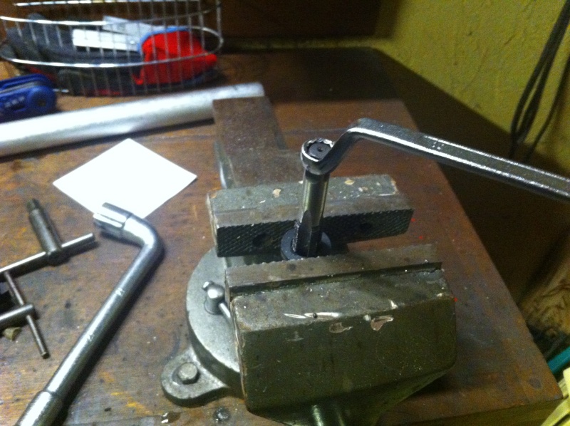

Aujourd'hui, j'ai reçu le taraud pour réparer le sépare-carters.
YZ 400 1979 Supermotard (pour faire ièch les puristes...) - Page 5 Arrach10
Bein, ca a servi a rien..j'ai pas réussi à séparer ces putains de carters...Comme ca se fait rare, je préfère arrêter là, et demander de l'aide à mon sorcier. Tant pis j'aurais pas le plaisir de tout faire, mais il faut savoir rester a sa place plutot que commettre l'irréparable.

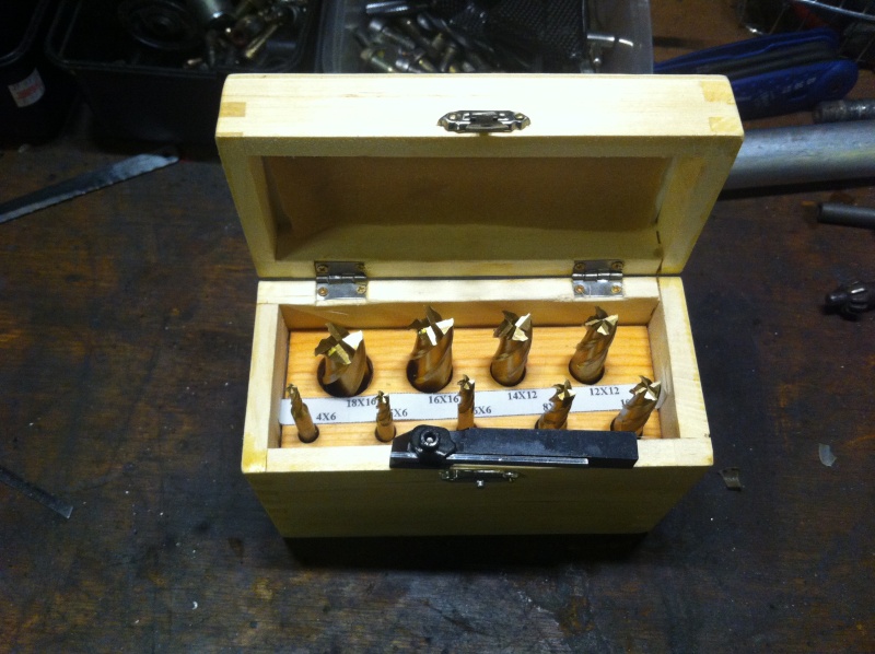

Alors en attendant, je repasse aux entretoises.
Avec l'outil reçu hier c'est plus facile de tronçonner les rondins
YZ 400 1979 Supermotard (pour faire ièch les puristes...) - Page 5 Tronco10
Une fois l'entame faite, il suffit de finir à la scie sauteuse. Que de temps gagné par rapport à la découpe à la scie manuelle.
YZ 400 1979 Supermotard (pour faire ièch les puristes...) - Page 5 Scie10
Ensuite on usine, puis un coup de polissage rudimentaire
YZ 400 1979 Supermotard (pour faire ièch les puristes...) - Page 5 Poili10
Et voilà, roue avant terminée
YZ 400 1979 Supermotard (pour faire ièch les puristes...) - Page 5 Entret10
On passe à l'arrière
Mise en place des roulements
YZ 400 1979 Supermotard (pour faire ièch les puristes...) - Page 5 Roul10
Et comme l'axe des roues était de 15, que l'axe de l'YZ est de 17, il faut aussi reprendre les entretoises qui vont entre les roulements
YZ 400 1979 Supermotard (pour faire ièch les puristes...) - Page 5 Entrro10
