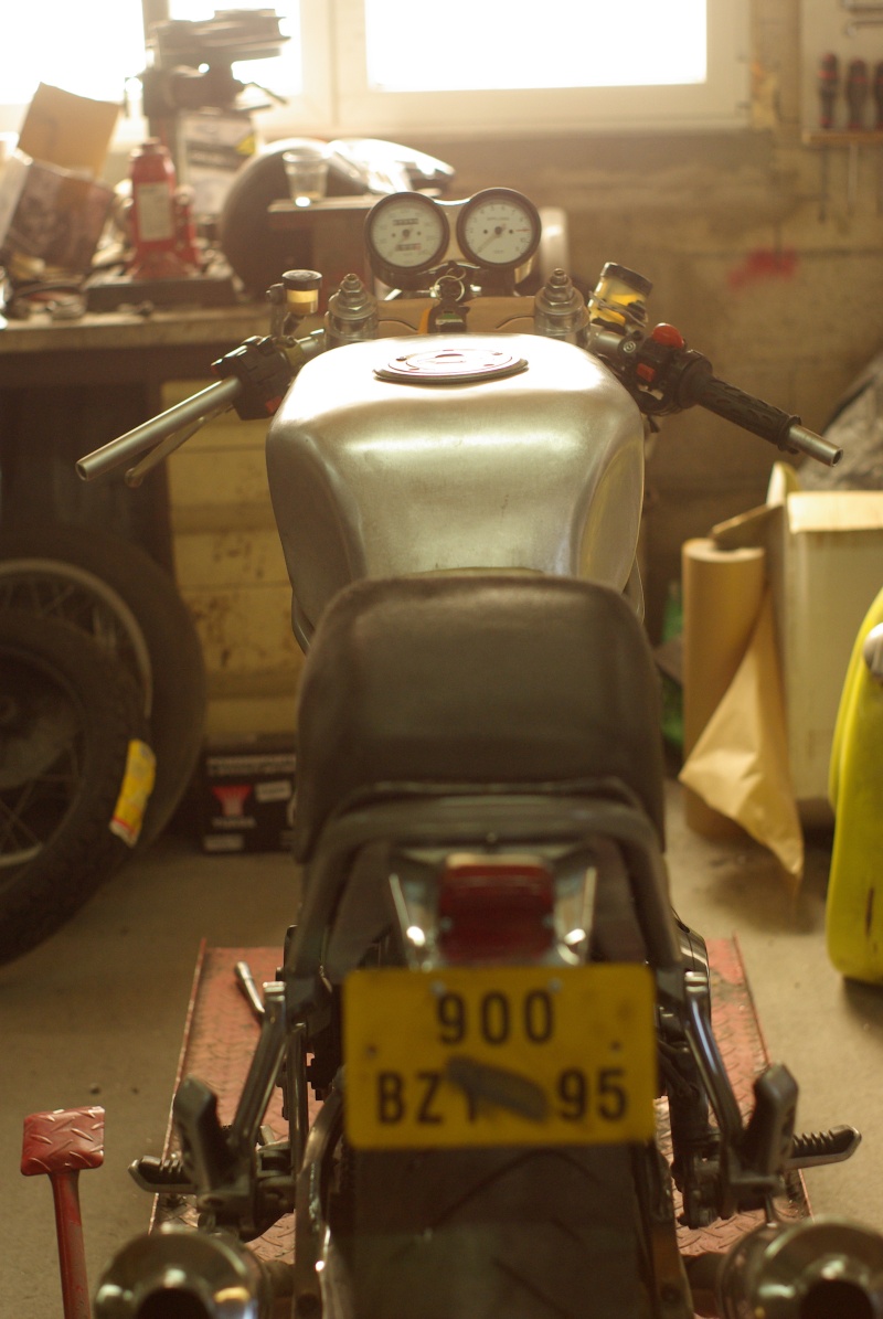

Retour de taf, heureux de vous retrouver sur le forum, même si j'ai sur la gauche de mon écran, plein de smileys, dont une nana qui fait 1/4 tour...disons attachant...
Le cache gauche est fini, petit, mais il a toute son utilité pour l'unité de l'arrière...pas encore totalement défini..
Rencontre avec un artiste.... - Page 3 Imgp1522
Encore quelques heures de travail..... pour faire le support plaque-garde boue, qui intègre le feu. Je n'en connais pas l'origine...
Rencontre avec un artiste.... - Page 3 Imgp1523
Les vis qui dépassent sont pour mettre un cache plaque lorsque la densité de flics au km/carré est trop grande....
C'est peut être une habitude, mais la finition est a tombée, le passage de câble évident, la visserie au top, et le démontage aisé, la classe.
Rencontre avec un artiste.... - Page 3 Imgp1524

Vu de dos....
Rencontre avec un artiste.... - Page 3 Imgp1525
...loin d'être définitif, mais approchant.
Vu de 3/4 arrière, l'assise passager sera plus basse, pour pouvoir y glisser le dosseret alu que Ludo va fabriqué...suivant le résultat du retour de la selle, afin de pouvoir encore retoucher le profil de la moto, car c'est souvent par le "cul", que notre regard se porte en premier...comme lorsque notre esprit et yeux admirent une jolie fille.. !!!!
Rencontre avec un artiste.... - Page 3 Imgp1526
