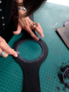

On commence par la mise en place du "patron" sur le réservoir.
Rencontre avec un artiste.... - Page 4 Img_0710
Prise de cotes, calque.
Rencontre avec un artiste.... - Page 4 Img_0711
Maintenant c'est la phase de découpe du patron pour faire à l'échelle 1, la lanière.
Rencontre avec un artiste.... - Page 4 Img_0712
Il faut un X-acto bien affuté, sorte de cutter de précision, pour faire une coupe franche et belle.
Coté rond du bouchon de réservoir, il a fallut trouver.....un pot de peinture au bon diamètre, et l'affaire était dans le sac.
Rencontre avec un artiste.... - Page 4 Img_0713
Le cuir étant épais, il a fallut affiner l'épaisseur de celui ci, autrement la lanière n'est pas bien plaquée.
Rencontre avec un artiste.... - Page 4 Img_0714
Maintenant, je vais mettre la lanière sous presse, car je vais intégrer ducati dans le cuir grâce à des lettres en cuivre.
Rencontre avec un artiste.... - Page 4 Img_0810
La suite dans deux jours, car à la première tentative, 2h00, les lettres n'avaient pas assez marqué le cuir.

Rencontre avec un artiste.... - Page 4 Img_0812
Voilà le résultat après deux nuits passées sous presse.
C'est discret, trop diront certain, mais c'est un peu à l'image de la brêle. Cette lanière de cuir est fixée par le système un peu naze Ducati à l'avant, et à l'arrière, je l'ai percé sur la fixation du réservoir.
Dès que le soleil revient, je fais deux photos.

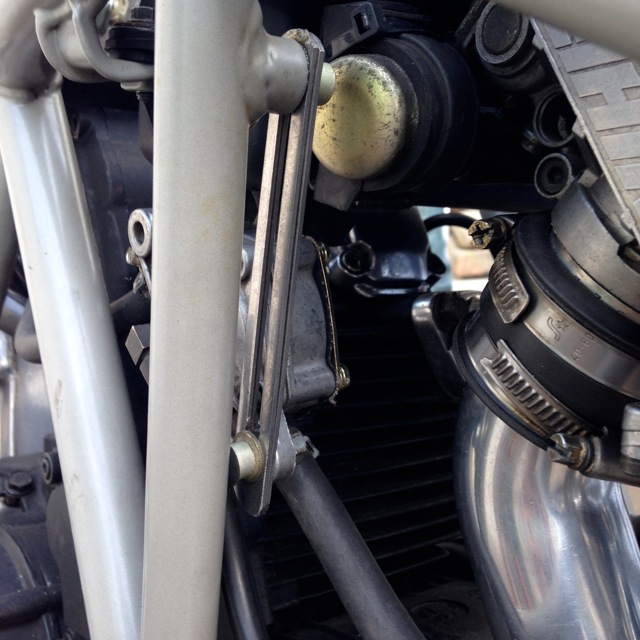

Depuis quelques jours, je "devinais" bien qu'il y avait un suintement quelque part du coté des courroies...certainement un joint de queue de vilebrequin...
Je soulève le réservoir, toujours monté sur charnière et....
Rencontre avec un artiste.... - Page 4 Img_1010
Gagné, c'est bien ce petit joint torique qui fuit.
Ce qu'il y a de bien avec une brêle comme celle là, c'est que les interventions sont hyper rapide, pas besoin de se prendre la tête avec un tas de trucs a démonté !!
Rencontre avec un artiste.... - Page 4 Img_1011
Je tombe les deux courroies, desserre le gros écrou en bout de vilo, enlève le petit clips qui fait mal aux doigts !!!, et après s'armer d'un peu de patience pour extraire ce joint niché dans le carter.
Rencontre avec un artiste.... - Page 4 Img_1012
Temps de démontage ? : 30 mn, remontage , : 15 mn, calage de distribution incluse, y'a pas, c'est vraiment top ce moteur.

C'est pas la queue de vilo Le Mic mais c'est le joint spi d'arbre de renvoi de distribution. Il est entraîné côté alternateur et c'est lui qui entraîne tes courroies et donc ta distribution.
La queue de vilo tu l'a trouve côté volant moteur Wink

Tu as bien sur parfaitement raison, j'étais encore sous les vapeurs d'essence...., je testais le robinet a dépression que je vais être obligé de monter...sans faire un trou dans le reservoir !!!

Salut les Racers
Je ne sais si cela vous intéresse, mais je continue de faire évoluer...ou régresser peut être pour certains, mon brelon, et donc je vous montre aujourd'hui l'installation de la pompe à dépression, vu qu'il manque de l'essence dans les FCR passé 185 km/h....sur circuit bien sur, lol !!!, en fait non, j'aime pas trop le circuit, je m'ennuie à tourner en rond...
Enfin bref, après avoir trouver une pompe venant d'une 900 Monter, l'avoir tester avec une bouteille, je me suis mis en quête de la petite pièce qui vient se visser sur la pipe d'admission.
Facile, dispo sous 4 jours, avant tout démontage, je m'assure qu'elle se visse bien...raté !!, le diamètre est du 6x100, et là c'est du 5 !!!, et bien sur, ça n'existe plus au catalogue.
Rencontre avec un artiste.... - Page 4 Img_1118
Alors pas d'autre solution que de tarauder, j'ai un peu serrer les fesses, mais c'est passé, avec juste assez de filets pour visser, et assurer avec un peu de frein filet rouge....au cas ou....
Maintenant il me faut fabriquer une patte pour maintenir la pompe....et je la trouve sous la forme d'un support porte bagage de vtt, et oui, j'ai un atelier à Montreuil où je fabrique des cadres de vélos.
Quelques coups de lime plus tard, pré perçage des fixations sur le cadre et pompe, voici le proto.
Rencontre avec un artiste.... - Page 4 Img_1119
Vue de dessus, où vous pouvez admirer mes merveilleuses.... grilles made in maison, pour empêcher les petits cailloux d'être manger par les soupapes..faudra p'être qu'un jour je visse autre chose, mais elles sont là depuis 50000 bornes...
Rencontre avec un artiste.... - Page 4 Img_1121
Après, il ne faut pas se tromper sur la longueur des durites a couper, difficile aussi a enfoncer dans les embouts, je n'aurai pas du les prendre renforcer.....
Rencontre avec un artiste.... - Page 4 Img_1122
Aller, on commence à serrer les vis btr, un dernier test avent de fixer la dernière durite aux carbu, c'est bon, ça coule dès l'ouverture du robinet, les courbures de tuyaux sont belles, ça devrait le faire.
J'aligne mes fixations derrière le tube du cadre, et pose sur la btr un cache plastique pour ne pas abîmer la peinture. (si j'ai mis deux fixations, c'est juste pour la rigidité).
Rencontre avec un artiste.... - Page 4 Img_1123
Rencontre avec un artiste.... - Page 4 Img_1124
Je remets le bac à batterie et tout ce qui est accroché avec, 2 minutes d'intervention, quel pied de bosser sur une bécane accessible, et me voilà avec ma pompe à dépression, qui vient quelque peu "gâcher" la ligne qui était dépouiller, mais bon faut passer par là, même si un moment je voulais poser une pompe électrique de Honda Deauville que j'aurai pu cacher, je préfère un truc mécanique sans électricité.
Dès que j'ai un peu de temps, je vais fabriquer un cache en alu qui viendra dissimuler cette petite pompe.
Rencontre avec un artiste.... - Page 4 Img_1125
Bon, maintenant faut que je trouve un bout de route rapide, enfin très rapide, pour vérifier si ça colle, mais y'a pas de raison...pour un truc déraisonnable....
