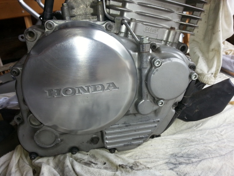

Et pour finir un petit essai sur le polissage moteur qui rend vraiment bien !
Le seul problème c'est qu'il faut l'entretenir souvent mais bon ça !

Le cadre à l'air vraiment bien fait.
Par contre pour le polissage, il va falloir encore ponçer avec du papier plus fin pour éffécer les rayures.
Passage au 600 - 800 - 1000 - 1500 et 2000 pour l'éffet mirroir
