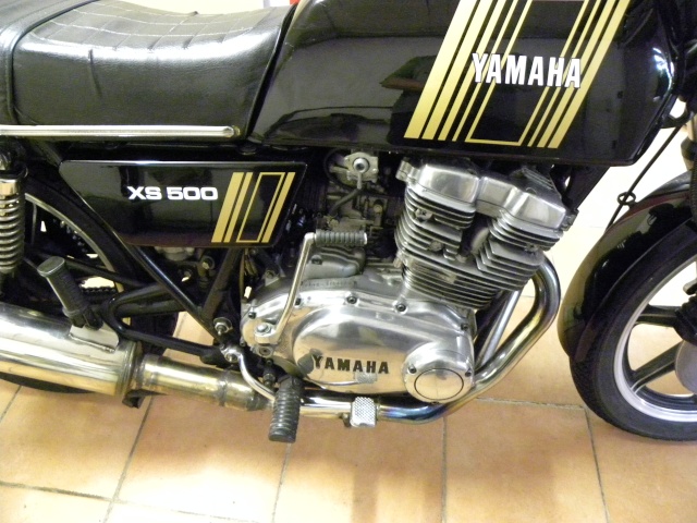

En cours de passation de permis, je viens de me payer ma première bouse pour avoir un peu de temps pour la bricoler. Elle me servira à me faire la main avant de passer sur autre chose par la suite, dans quelques années.
La grosse à 34 ans (8 ans de plus que moi! Rolling Eyes) et a +/- 40 000kms. elle est d'origine, sauf un 2en1 avec un silencieux de Suzuki (Suspect ).
Le jour de l'achat:
Dans un premier temps, l'idée c'est de lui faire un bon entretien. (vidange fourche, joint spy, vidange, filtre huile, filtre air (actuellement, elle n'en a pas du tout...), bougies et un gros décrassage de la chaine.
Dans un second temps, ça sera du plus lourd. Je pense confier le moteur à un pro pour un réfection complète (ce moteur connaissant parfois une fissure de la culasse). Moi, je m'occupera de la partie esthétique. Dans l'idée, j'aimerais approcher quelquechose comme ça (ici une xs400):

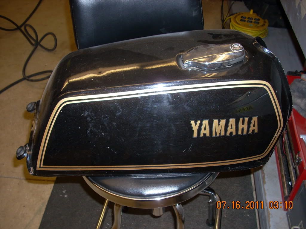

J'ai trouvé le futur bidon, il provient d'une RD400 I love you
Nombre de messages : 949
Motard depuis : oula
MessageSujet: Re: xs500 de '79   Lun 25 Nov - 21:44
RD400, c'est pas le meme que sur le XS500 ??
Voir le profil de l'utilisateur http://onjmotocycle.blogspot.fr/
Nombre de messages : 2186
Age : 32
Moto(s) : XS500, SV650
Motard depuis : 2014
MessageSujet: Re: xs500 de '79   Lun 25 Nov - 21:54
nop Suspect
Sur le XS500, c'est un gros cube:
Sur le RD400, un petit cube "racé":

- j'ai commencé a regarder comment se positonne le bidon de RD400 et je vais peut-etre pouvoir utiliser les fixations d'origine :) par contre, je dois agrandir de 1cm le tunnel sous le bidon. Une technique?  j'ai essaye a la cale en mois tappée au marteau mais bof, c'est trop costaud, ca bouge pas...

tu le gonfles!! bouchon fermé,tu branches sur le robinet et tu gonfles doucement,au compresseur hein,pas a la bouche!!!!
me suis servi de ca pour sortir un poc dans le mien!!et au debut je l'ai pas sanglé!!!!!!le bidon s'ecarte!!
Age : 32
MessageSujet: Re: xs500 de '79   Mar 10 Déc - 9:11
c'est pas un légende urbaine cette solution?
J'ai peur que ça déforme d'autres trucs... J'ai vite fait d'acheter un marteau de carrosier et donner quelques coups

alors ce matin direction casto pour un marteau teflon et demain ca va marteler. j'espere aussi avoir demain soir une moto depourvue totalement de son faisceau et phare avant.

Le maillet "plastique" c'est un de mes outils préférés ... pour la mécanique, régler les machines, taper sur les clefs, etc.
Pour la tolerie, le maillet (tonnelier) en bois  cop
En cherchant un peu sur le net, tu trouves des exemples de battes (à planer) en bois qui peuvent aussi dépanner, mais ça je ne m'en suis jamais servi -
