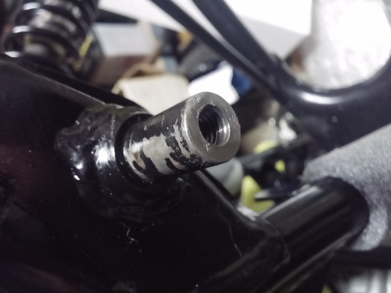

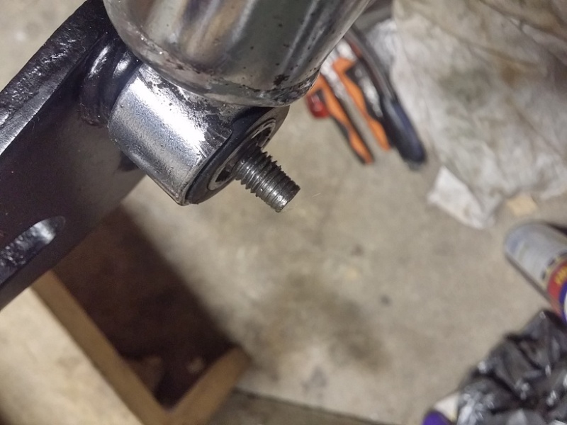

Je voulais changer mes écrous de fixatios d'amortos, alors j'ai acheté de beaux écrous tout neuf en inox, et puis je les ai vissé ... sauf que c'était pas le même filetage (merci Yam' !)
Résultat:
gauche/haut
gauche/bas
droite/haut
droite/bas (vous remarquerez que sur 8mm y'a pas de filetage...tout s'écrasait  :renault: Me reste pile poil la place pour rondelle et écrou (que je collerai au loctite)
Du coup l'idée, c'était de couper à ras les filetage, percer au centre, tarauder, et y fouttre des boulons (juste pour tenir les amortos t'façon.
J'ai donc fait usiner un canon de percage par jéjé, que voici (le canon):
On commence par la fixation haute/gauche:
Puis en bas, sur le brouissillant...c'est le drame ! Taraud cassé, impossible de l'extraire ce petit BIIIIIIIIIP ! Même en tappant dessus comme un goret pour lui exploser la tronche, il veut rien savoir affraid

pratiquement aucune chance de retirer un taraud cassé/coincé...a la rigueur repercer plus gros et mettre un helicoil.
Mais franchement percer un taraud en acier trempé dans sa longueur ........... bon courage ....

C'est gerable, moyennant un GROS boulot, 20 kgs d' injures,15 pansements,3 l de binouze et beaucoup de patience...je parle en connaissance de cause !.ensuite tu place un helicoil.

Citation :
Affute un petit foret à béton et reperce ton taraud.
Pour avoir l'équivalent d'un perçage carbure ou cobalt.
Voilà, après niqué pour niqué, tu ne risques plus grand chose sur ton BO. Wink

Pour utiliser le tourne à gauche il faut percer l'élément à enlever et percer un taraud c'est pas de la tarte.
Remarque retirer un taraud pété avec un foret à béton pété dedans ça sera inédit dev
Pas tourne à gauche, "forêt extracteur". T'as des modèles où y'a moyen de percer direct avec il me semble. Suspect
Genre petit Ø et bien pointu... Après peut-être plus pour se cantonner à la boulonnerie.
C'est pareil, une queue de cochon quoi.
Je n'ai jamais eu le bonheur d'essayer mais percer un taraud c'est même pas la peine d'y penser...

Perso je tenterais de chauffer l'alésage à rouge (si pas trop près d'une soudure) et essayer de tourner avec trois tiges filetées coincées dans les rainures ?

j'ai déjà percé un taraud avec ça
