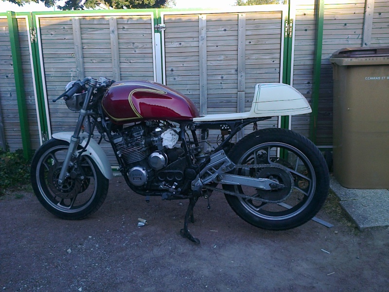

défis: faire de cette japocitrouille un japoracer.scratch
Premier objectif: changer le éeservoir qui ne m'inspire pas du tout..Donc direction LBC et hop un fueltank de 1300 XJR..
et des bracelets E.NOV puis au passage un phare de bandit fixé avec des pattes maison faite avec des tubes d'alu (solution oublié depuis car je pouvais pas fixer mes cligno dessus,  merte!!
Déjà ça me parle plus!!!
Pour le fixer j'ai soudé une patte et j'en ai profité pour raccourcir le cadre et souder un renfort. Ça fait pas propre mais les finitions seront faite quand j'en aurai terminé avec toutes les soudure à faire sur le cadre.(et je débute en soudure, et à l'arc c'est pas évident scratch )
Après vient le plus chiant, savoir quelle forme de selle faire pour coller au style CR et respecter la ligne du réservoir.. Donc récupération de polystyrène d'isolation et une grosse lime, et en route pour le taillage. J'ai fais plusieurs test:
J'avais fais un moule en fibre de cette dernière, pensant que ça me plairait, mais au final j'ai opté pour ça :
Et oui je voulais faire une selle biplace... Donc celle ci sera refaire en mousse et recouverte de skaï.
Jusqu'à maintenant j'ai pas trop avancé, hors mis un peu de polissage, le démontage complet du moteur pour le microbiller, la fabrication de ma boucle AR et un peu de nettoyage.

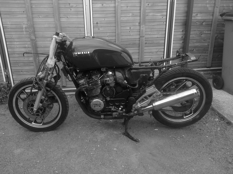

Petit journée polissage en attendant de retourner sur le moteur du xj

Histoire de montrer la tête du moteur avant qu'il passe au microbillage ;)et polissage des conduit dans la culasse of course!! En tout cas 47000 bornes et pas un pète de jeu, pastilles de jeu au soupape dans les côtes, encore les traces d'usinages dans les cylindres, AAC pas marqués!! Il n'y a que les segments que j'ai pas vérifié, affaire à suivre. Mais ça fait plaisir de pas avoir de mauvaises surprises.
MessageSujet: Re: 600 XJ 51J   Mer 30 Oct - 17:29
Cool, encore une XJ, je vais suivre ça avec attention. J'en ai eu un aussi de 600, c'est rigolo comme tout à conduire. Twisted Evil
Par contre, ton cadre à l'air en triste état.
Allez tiens pour la suite. idee idee

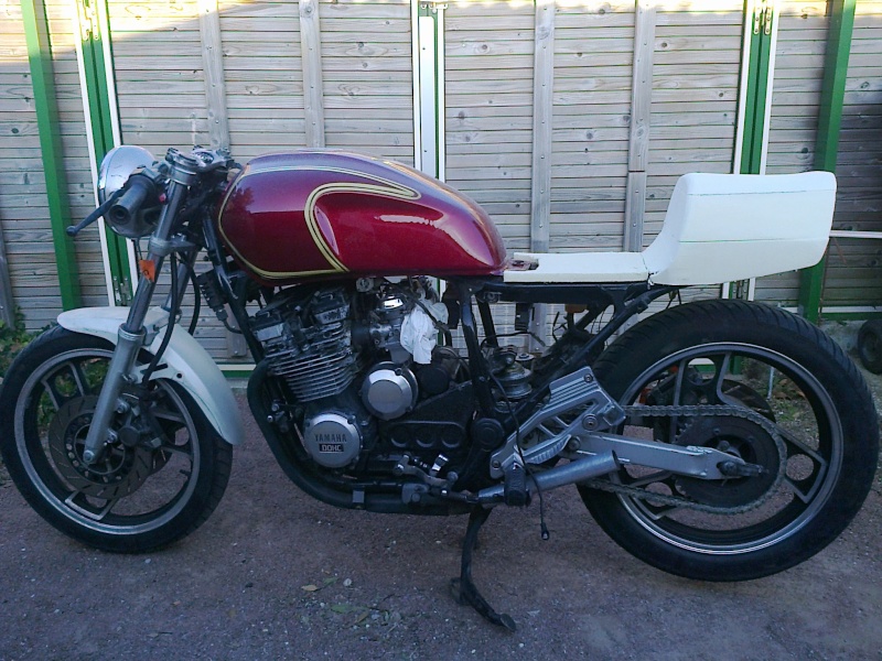

Voilà que ça commence à avancer pas mal.. les soudures sur le cadre sont terminées, donc prochainement peinture merde
mais voici quelques photos de l'adaptation de reservoir de xjr. Il faut juste que je fasse un peu de brasure pour la finition.
Enfin coté moteur, microbillage de la visserie pour un zingage blanc, que ça brille un peu sur le moteur tout microbillé What a Face
Une petit idée de ce que ça donnera avec le "cache culbu" Very Happy
