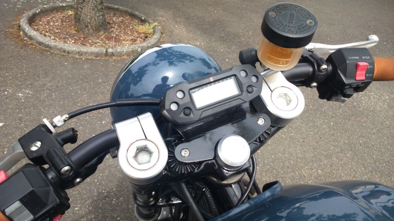

Et montage du compteur:

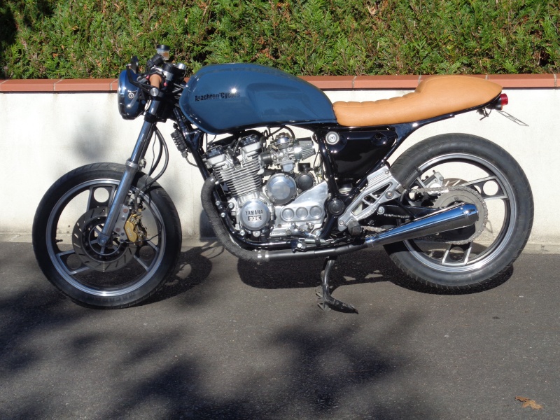

MessageSujet: Re: 600 XJ 51J   Lun 20 Oct - 16:51
une vue plus globale

MessageSujet: Re: 600 XJ 51J   Lun 20 Oct - 17:18
Bien joué ! tyu
La ligne générale est bien équilibré, tiens : idee idee idee
J'y aurais bien vu un garde boue chromé discret à l'avant pour finir, beau boulot en tout cas! Bienvenue

MessageSujet: Re: 600 XJ 51J   Jeu 23 Oct - 16:46
ça sera un garde boue en poly, peint en noir Wink

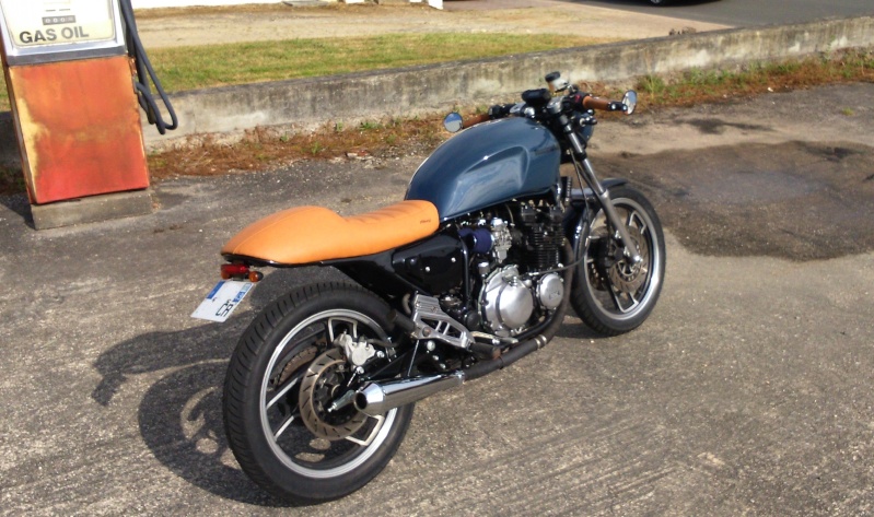

Salut les gars!!
Enfin la moto est terminé à 100%
Voici les photos Wink J'attends vos avis, et n' hésitez pas à faire les curieux sur ma page facebook en lien ci dessous Wink
Maintenant je vais rouler...... :Suic:
Nombre de messages : 17949
MessageSujet: Re: 600 XJ 51J   Sam 13 Juin - 16:25
cop idee idee
MessageSujet: Re: 600 XJ 51J   Dim 10 Avr - 20:46
Salut Vincendeau,
Je viens de lire ton tuto. Belle finition. Super projet. Je suis aussi sur une 51J et c'est pour cela que j'aurais quelques renseignements et questions à te poser. Etant novice elles vont surement paraitre bêtes.
1 Tu as utilisé quoi comme taille de cornets? prix? marque?
2 est-ce que le réglage de la carb à été compliqué avec les cornet?
3 combien de mètre de bande thermique as tu utilisé pour les pots?
4 tu as utilisé quoi comme compteur? marque ? Difficulté de montage? Tarif?
Ouais je sais ça fait beaucoup mais je suis sûr que j'en ai oublié.
En tout cas je te remercie d'avance pour tout les renseignements que toi ou un autre cafetier pourrez me fournir.

MessageSujet: Re: 600 XJ 51J   Mer 13 Avr - 20:51
salut,
1-les cornets sont des taille 52.
2-en gicleurs j'ai mis plus 10 à chaque carbu, sachant que d'origine sur les 51j tu as deux tailles de gicleur... Si c'était à refaire je passerai à plus 15.. J'ai du rajouter des tours de poignets de tennis pour enrichir mon mélange, mais en même temsp ça permet de filtrer un peu plus l'air, car mes cornets sont des merde... mais là où ça dérange c'est au niveau du remplissage, ta boite à air d'origine est faite pour gaver tes 4 cylindres de la même façon, tandis qu'un cornet, et bien il aspire ce qu'il a.. donc ceux du centre je sais pas trop comment ça se passe, en tout cas j'ai perdu en vitesse de pointe.. je stagne à 175.. (mais les réglages sont en court petit à petits) mais j'aurai su j'aurai garder la boite à air..
3-la bande thermique je l'ai acheté sur un site de voiture de rallye, beaucoup moins cher que sur un site dédié à la moto vintage.. pour la longueur je n' ai plus souvenirs.
4- le compteur c'est une affaire de prix et de style, si tu veux un rond ou un rectangle, ect.. sur chaque moto que j'ai faite et que se soit à aiguille ou digitale j'ai toujours prit du koso, c'est un très bon rapport qualité prix et à installer c'est simple (pour le compte tours il faut le régler sur un mode 2 temps) l'allumage du 51 j est ainsi. Mais il y a une multitude de marque.. tout dépend du budget encore une fois.
Si tu as d'autres questions hésites pas.
Bon projet à toi Wink
