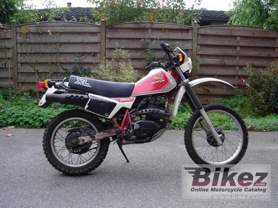

Suite à ma préz voici la meule alors il s'agit d'un 250 XLS de 1982 par la meilleure base pour un Caf Ra me direz vous mais j'aime le challenge...
Lors de la récupération de la chignole...
Donc sinon pour mon train avant ca sera fourche Paioli de XR7 (50 à boite Peugeot) similaire au RS 50 et Derbi GPR 50 & 125
Disque de 300 mm et étrier radial
Et changement du réservoir par de 250 CB ou je suis encore en réflexion car j'étais parti sur un truc plus arrondi donc a voir
Au départ je voulais passer le train AR complet du 600 XR mais du coup ca sera recup du moyeu d'origine et cerceau en 17...

c'est dommage! bon il est vrai qu'il a déja été batardiser le pôv: GB arr enduro Acerbis baja (pas
le plus pire remarque), cache lat de MTX retourné (là on atteint le sommet Suspect ), pis GB av du
même tonneau que l'arr! ce qui est réellement XLS sur c'te brêle, c'est son résé! ça ressemble plus aux
premières moutures de XLR avé le prolink mais encore à tambours !
je dis dommage car mon XR250 est de la même année, et je galère pour trouver une axe de SDB, car ces
modèles sont les seuls à avoir eu une boîte 6, les XLS d'avant avaient une boîte 5. Et faire un cafra avec
ça c'est pas terrible-terrible Demon ! bon c'est que mon avis, mais une "endurisation à l'ancienne
aurait été la plus adéquate", boN ben ... manif

Et pis XLS j'ai un doute Suspect ...
Comme y dit Bouner c'est plutôt un XLR avec un bidon d'XLS...

Le bidon est du 500 xls pour sûr.
Le reste c'est de l'arrache dans tous les sens, faisceau coupé et rafistolé, poste de pilotage dépouillé...et j'en passe!
Comme dit Boner c'est vrai que c'est dommage de ne pas la retaper à l'ancienne, mais si tu veux vu l'état actuel de "la chose" (enfin ce qu'il en reste) je préfère tout modifier...

Ouaip, y a un bon potentiel je pense cheers . Parcontre, j'espère que tu ne fais pas 2m20 pour 130 KG, parce que là, dans le genre crapaud sur une boite d'allumette... scratch
