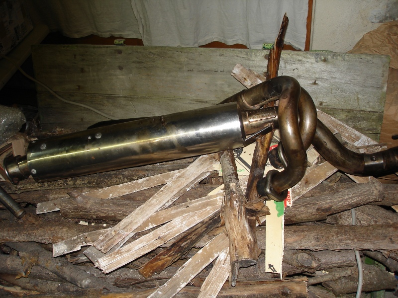

Donc [...] j'ai (enfin) trouvé ...
... une ligne inox complète ;
avec 2-3 bricoles ;
plus les roues, un 2-nd moyeu avant, un 2-nd moteur et un peu de taf.
Ma femme est comblée Mondial

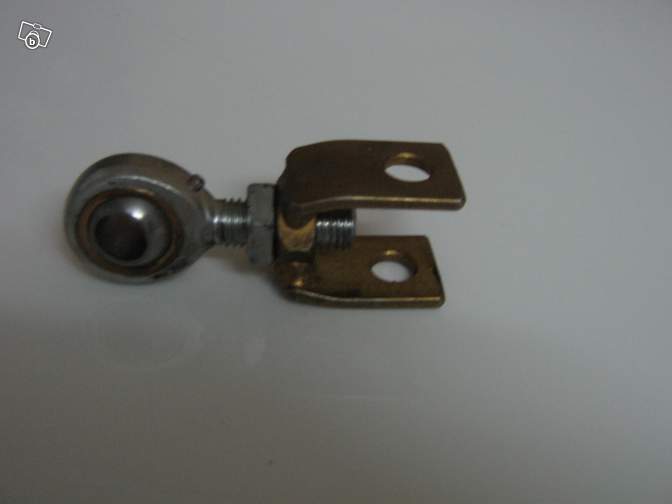

Entre autres, il y avait un petit souci pour faire tourner le moteur de XTE dans la 1VJ et j'ai parié avec le vendeur que c'était un (petit) souci électrique - au hasard, comme ça: -
shame

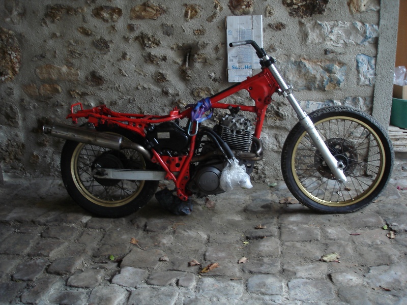

Première mission : rabaisser l'arrière. Soit avec des trucs comme ça :
soit ... confused
Pour mémoire :
(oui, je sais, c'est mal de copier ... mais l'arrière serait différent et pis c'est un copain le premier que j'ai vu mettre un bidon comme ça sur une ... beh Tenere justement ! )
D'où mon second souci : ya mimoto racing qui fait rien qu'à m'embêter. Y veut pas me vendre son beau bidon et ça ce n'est pas bien Demon

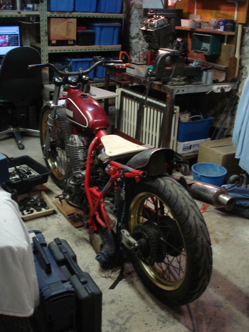

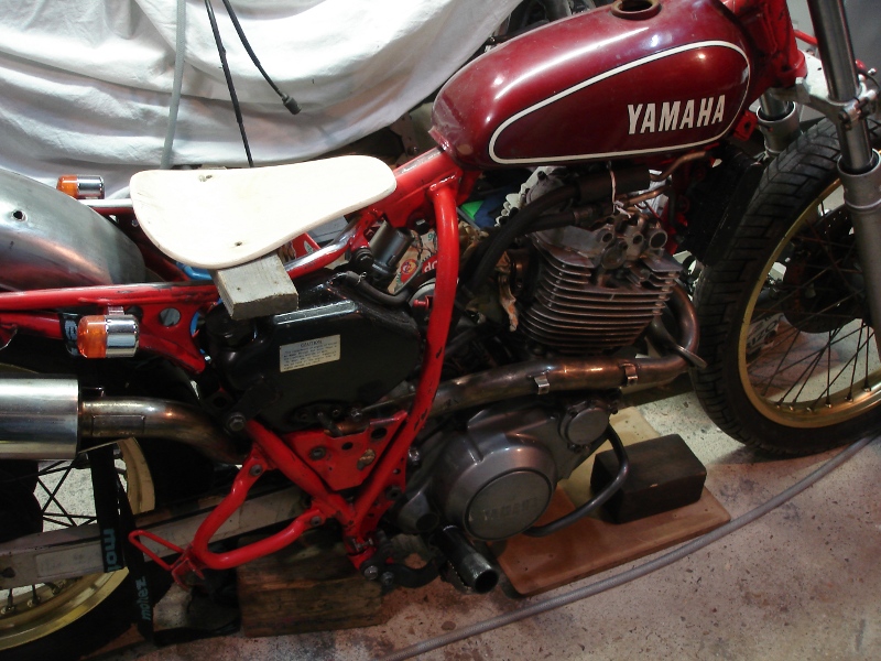

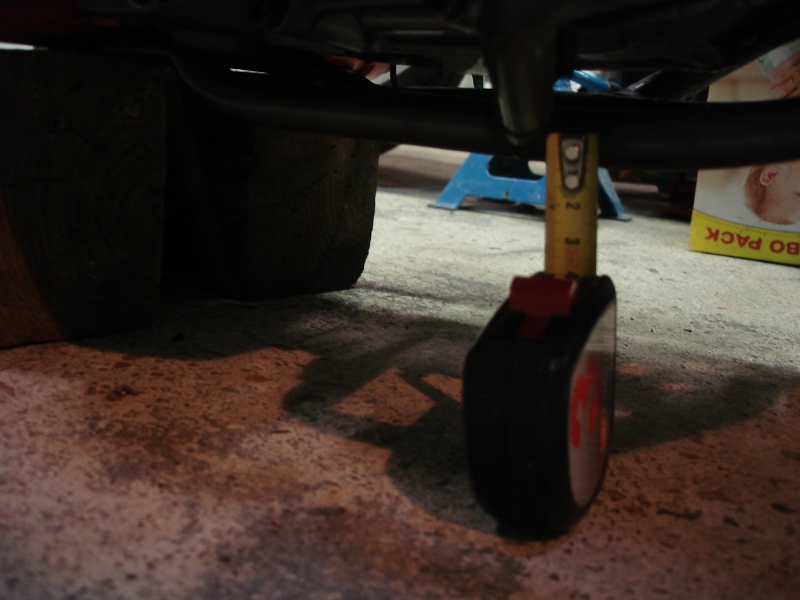

Bon, une colle maintenant. Sachant que la bielette de suspension dépasse d'environ 7 cm du bras oscillant, de combien la moto sera-t-elle rabaissée si on fixe l'ammortisseur directement sur le bras oscillant (à la place de la dite bielette) ?
Ben, je me suis dit ... boh, ça doit être de l'ordre de 10 cm et ... justement ça collerait tip-top merde
Bien, il y a juste ça qui gêne
mais pas longtemps
(s'il faut renforcer plus tard on saura faire) et voilà
Pas mal, le silencieux un peu long mais ...
... une fois complètement posé ... c'était pas pareil shame
Je sais bien j'avais posté celle-là
mais c'était pas forcément pour faire la même, et puis là si je m'assois dessus, ça touche confused
C'est quoi ce "machin" d'ammortisseur qui a pas loin de 20 cm de course à vide Suspect ?

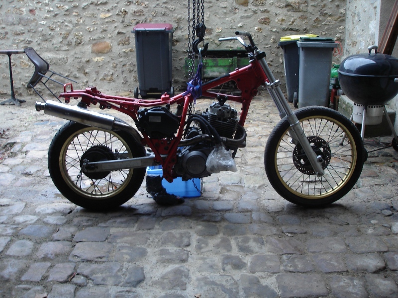

Il faut dire que j'ai de quoi bien la "dropper" de l'avant
(ici avec les ressorts -10 cm trouvés dans le tas de pièces Wink  )
- & en fait je crois bien que je vais le remplacer par un de FZ8 à courte course et quasi neuf, à côté de chez moi. Ces trucs-là, ça coûte rien en plus. Pour ça au moins, on ne regrette pas "chez Guzzi" et ces collecto-speculateurs  What a Face

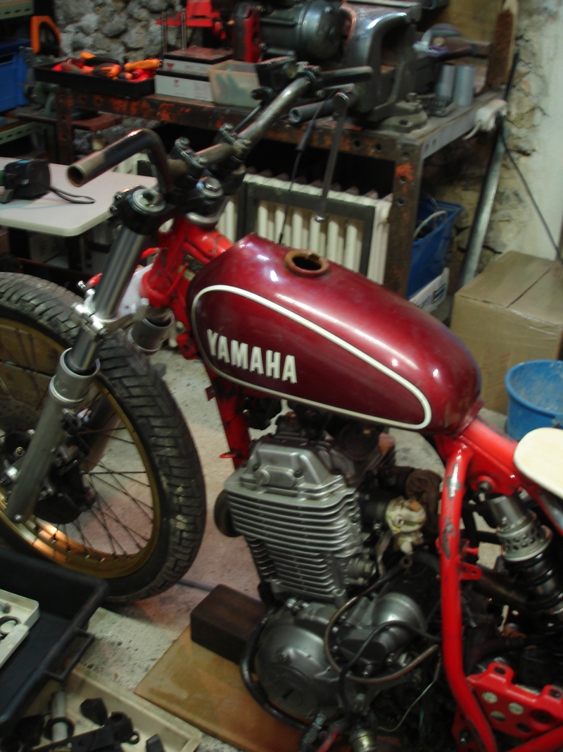

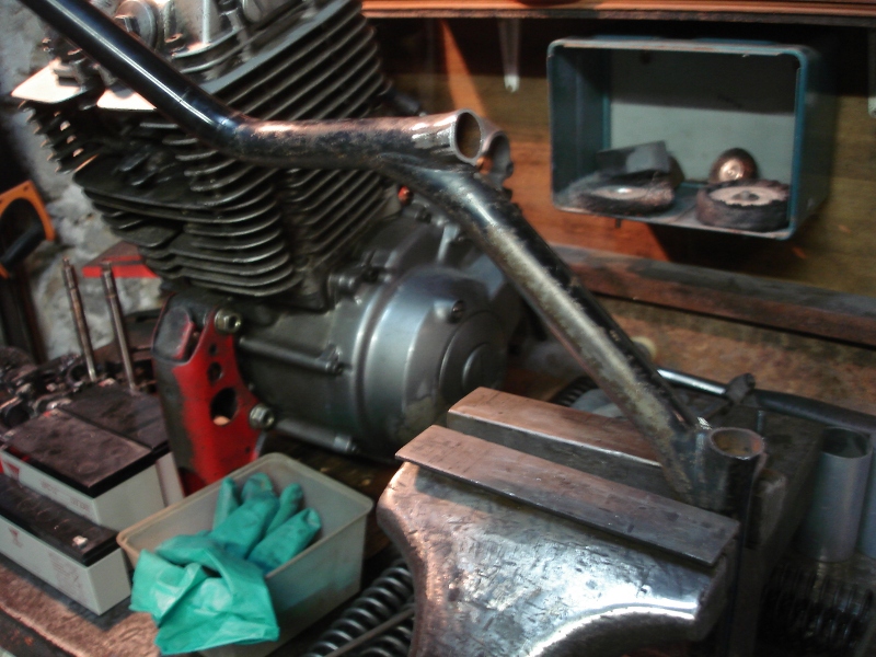

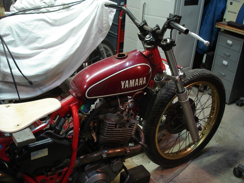

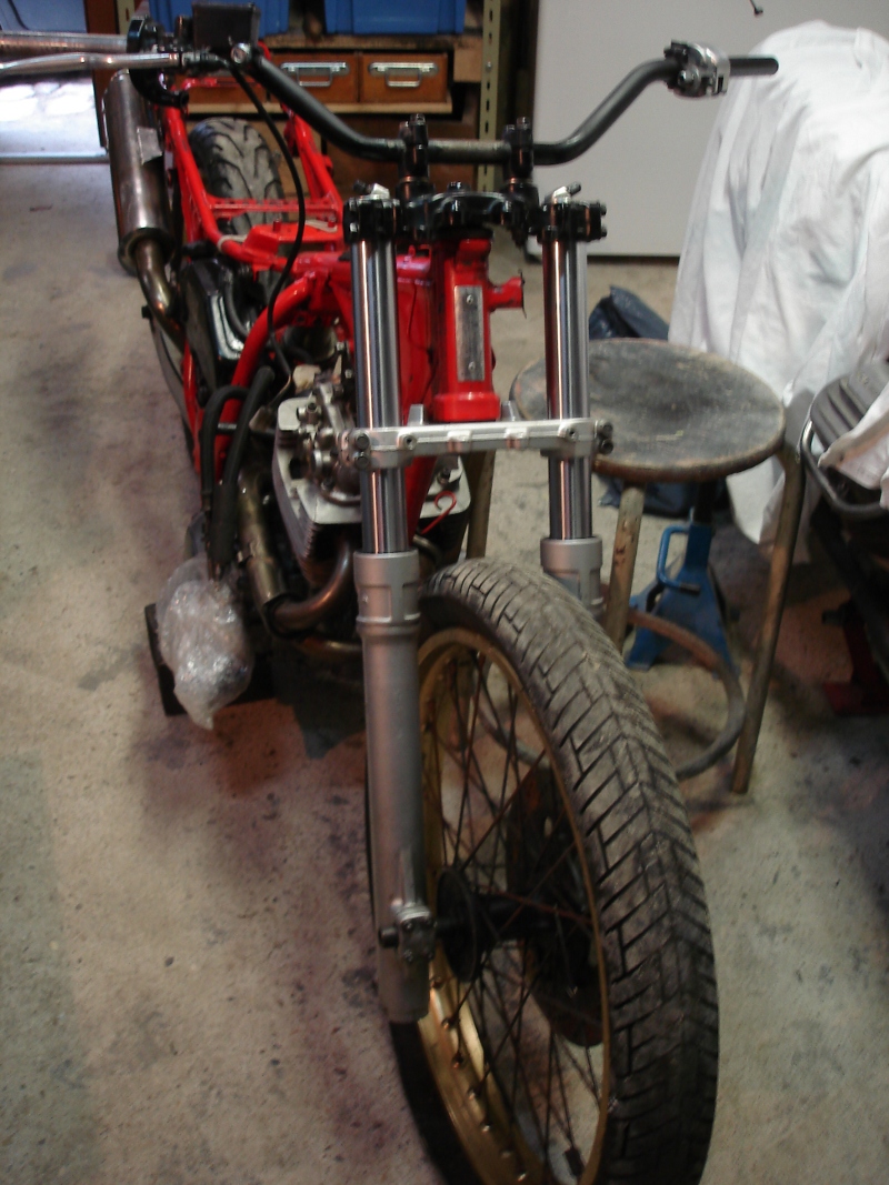

Donc avec l'ammortisseur de FZ8 monté avec les bielettes d'origine, c'est un poil bas Suspect
et avec 3 bouts d'fer du garage ...
... un guidon de BMX
... ah mince, la selle c'est du bois Very Happy
... & un morceau de garde-boue de Guzzi
Ce réservoir est minuscule shame
ça met bien en valeur le moteur sunny
