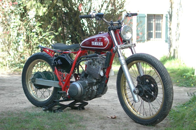

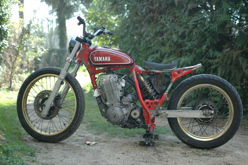

500 sr
Candy - 600 XT - Page 5 988428009658653
500 xt
Candy - 600 XT - Page 5 P1020110
600 xt
Candy - 600 XT - Page 5 S5003065

Ah zut : non, ça ne passe pas - le bras ne traverse pas le carter moteur sur le 2 soupapes, on dirait study

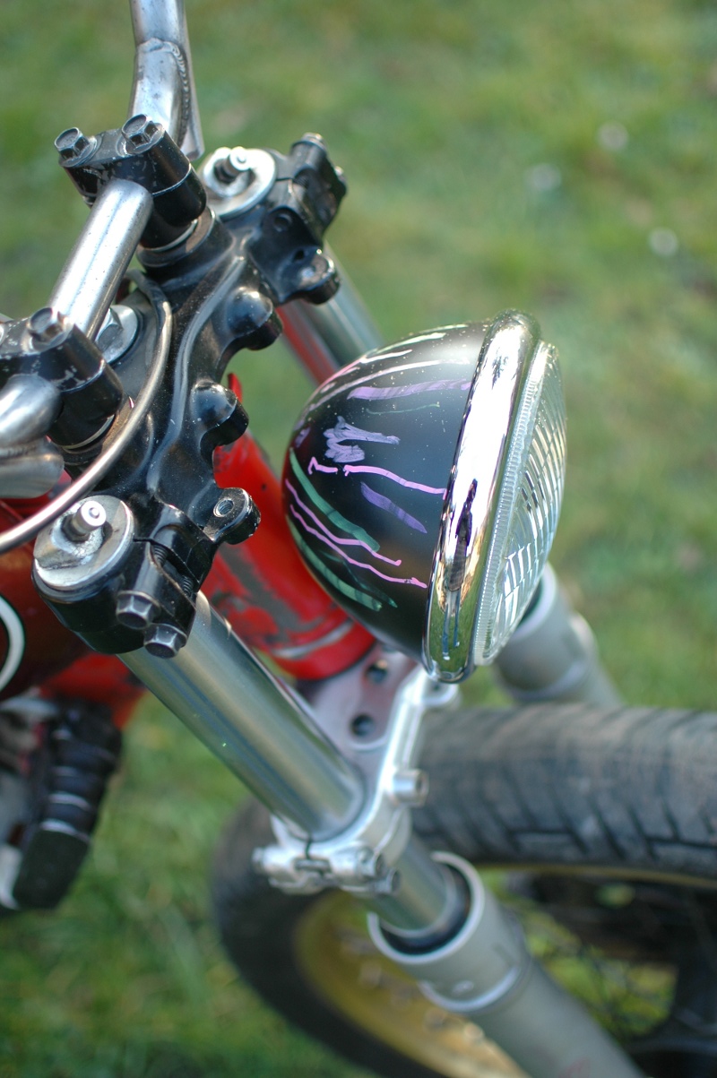

Désolé nanAr  What a Face
Candy - 600 XT - Page 5 DSC_0036
& avec un bout d'alu  Wink
Candy - 600 XT - Page 5 DSC_1748
Candy - 600 XT - Page 5 DSC_1750
 shame un peu haut peut-être ...
Candy - 600 XT - Page 5 DSC_1759
& il a fallu gérer un conflit avec le blocage de direction  What a Face  (mais la compacité est à ce prix.)
peut-être oui.
Personnellement j'aurais plutôt tenté de fixer le support sous le té si possible.
peut-être oui.
J'ai un autre plan, plutôt. Si on fait comme tu proposes, ça va avancer de trop  Wink
Mais ça risque de rester longtemps comme ça  Very Happy

peut ètre sur un plan pour un ténéré à pas cher  cheers
pour le phare ça parait haut mais à voir de côté  study

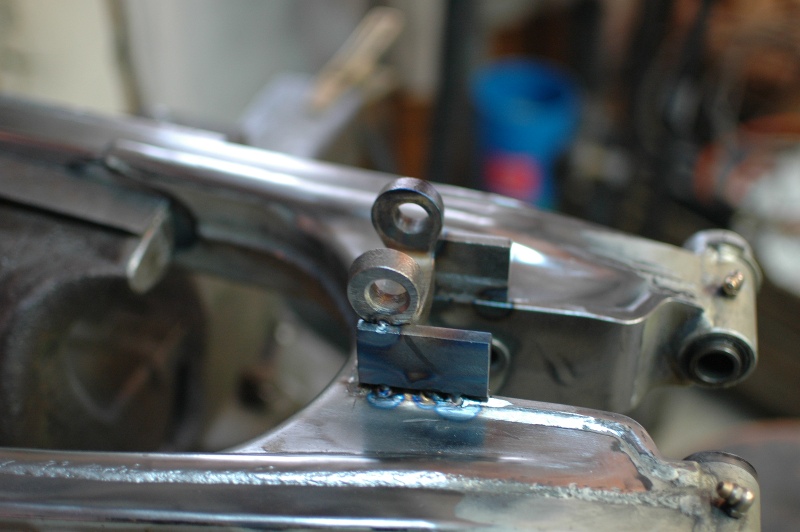

MessageSujet: Comme on me l'a demandé -   Candy - 600 XT - Page 5 EmptyJeu 13 Mar - 15:17
Suffisait de demander (& bien content pour toi, si ça se fait ! )
Candy - 600 XT - Page 5 DSC_1902

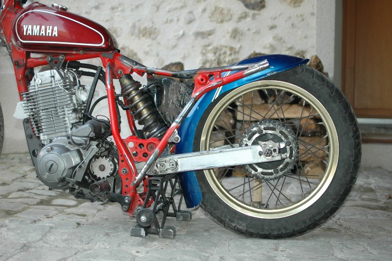

Donc j'en étais là
Candy - 600 XT - Page 5 DSC_1848
Candy - 600 XT - Page 5 DSC_1850
Je vais la faire à cette hauteur. La moto, pas le phare.
Je marque bien "la faire". J'ai attendu près d'une semaine après une bielette ... de je sais pas quel modèle, mais elle ne va pas What a Face
Ce sera fixation en direct Wink

ça parait un peu haut et projeté un peu en avant , et si tu fais une patte plate et avec fixation plus proche du té ?
là tu as quoi comme amortisseur et fixation pour être aussi bas ?
Tu as deviné Very Happy
Sur la photo, un amortisseur de XT genre celui d'origne est monté avec un ressort raccourci d'environ 45 mm.
La fixation sur le bras oscillant est taillée dans la bielette - raison pour laquelle j'en attendais une autre - juste pointée
Candy - 600 XT - Page 5 DSC_1913

Comme en fin de course ça remontait de trop, j'y ai rajouté 3 cm
Candy - 600 XT - Page 5 DSC_1920
mais là c'était vraiment trop haut - avec 7-8 mm  de moins
Candy - 600 XT - Page 5 DSC_1923

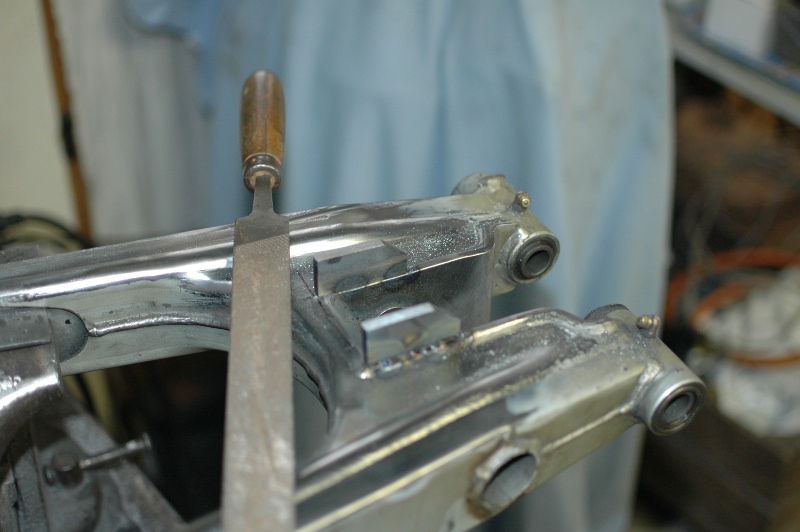

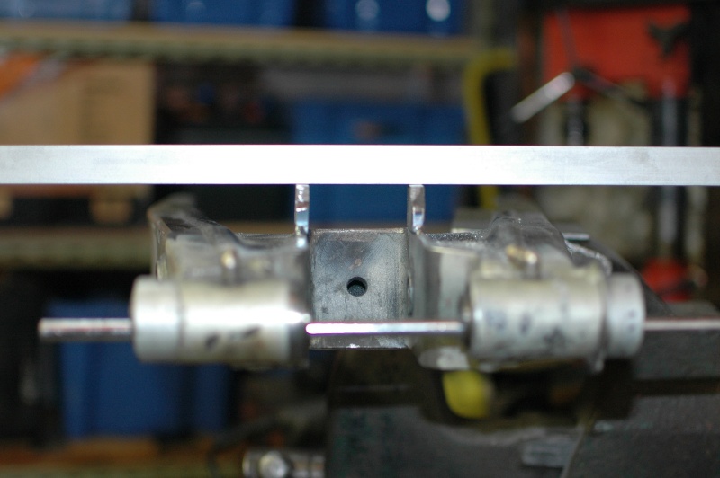

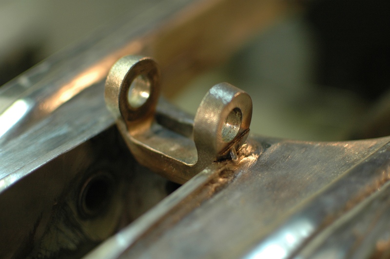

et pour Arnaud qui veut des détails : traçage au marker fin, dégrossissage à la meuleuse et finition à la lime, puis contrôle du niveau (l'oeil humain est bien précis) ...
Candy - 600 XT - Page 5 DSC_1927
... peut mieux faire  Wink
Et l'amortisseur en butée basse
Candy - 600 XT - Page 5 DSC_1945
Il reste encore un (tout) petit peu de place  What a Face
Bon la moto est un petit peu plus haute que prévu. A voir si je retaille dans le ressort  scratch

MessageSujet: Re: Candy - 600 XT   Candy - 600 XT - Page 5 EmptyJeu 13 Mar - 18:07
si ta fix inferieure est juste pointée ,tu peux essayer de la reculer de 2/3 cm vers l'axe de roue AR ,ça devrait descendre 1 poil l' AR.
Nombre de messages : 5074
MessageSujet: Re: Candy - 600 XT   Candy - 600 XT - Page 5 EmptyJeu 13 Mar - 18:33
C'est pas assez bas, là ? J'suis à fond de toute façon  Wink
Si je retouche un truc c'est juste la longueur du ressort, c'est à dire la longueur de l'amortisseur à vide.
( ... suite :) le résultat serait le même avec un amortisseur de 345 mm environ, monté sur le système de bielettes original.
 :Reveil: Si en fin de course l'amortisseur (genre bidouillage à base de 650 SV) est plus court que 30 cm environ, les bielettes se bloquent Mondial
Ah et oui ... (c'est sa moto ! )
Candy - 600 XT - Page 5 DSC_1783
Je suis peut-être lent, mais je devrais tenir les délais  Wink

Candy - 600 XT - Page 5 DSC_1894
Et comme je parlais du choix du garde-boue ...
Candy - 600 XT - Page 5 32i8
Candy - 600 XT - Page 5 DSC_1882
Candy - 600 XT - Page 5 Yg9x
Candy - 600 XT - Page 5 DSC_1896
... vers le bleu mon coeur balance  Wink
