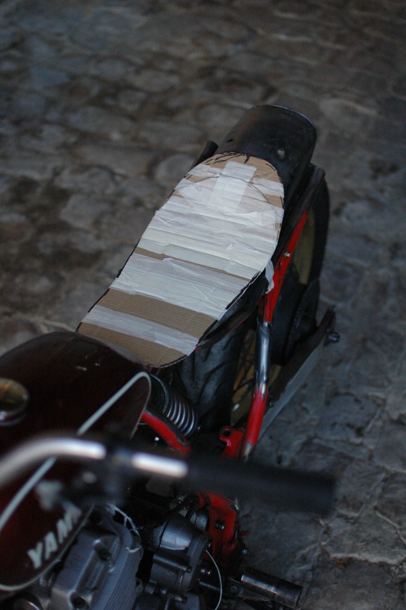

Je suis un peu énervé en ce moment. Vas t'en savoir pourquoi  pale
Il fallait que quelqu'un prenne. C'est tombé sur la mousse de selle d'origine, qui ne faisait pourtant rien de mal  What a Face
Candy - 600 XT - Page 6 DSC_2294
TT-style  What a Face
Candy - 600 XT - Page 6 DSC_2302
Ce n'était pas exactement le plan mais ... j'ai justement un bout de tôle qui ferait un fond de selle presque crédible (et ça m'éviterait de refaire la triangulation arrière) study

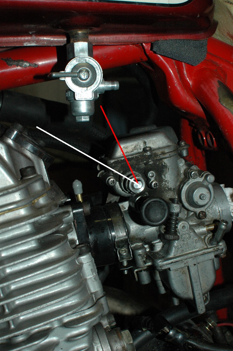

MessageSujet: Dans la série "baraka" ...   Candy - 600 XT - Page 6 EmptyMar 29 Avr - 6:39
... & une fois les carbus posés, le robinet n'est pas d'accord pour que je monte le palonnier de commande de gaz  What a Face
Candy - 600 XT - Page 6 DSC_2994
- l'axe de tirage des cables d'origine en rouge, en blanc l'orientation à donner à la commande modifiée. Yapuka  scratch study

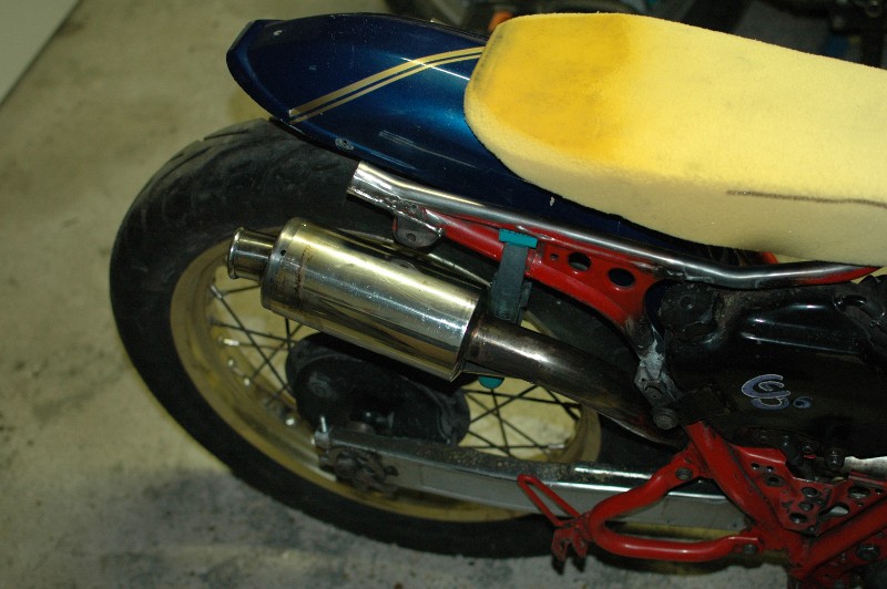

Du coup il a bien fallu que je me passe les nerfs ...
Candy - 600 XT - Page 6 DSC_3005
... & la tronçonneuse est tombée - "à la" Racefit - sur le silencieux CRD  Very Happy
Je l'aimais pas de toute façon.
Encore une modif qui va faire grand bruit What a Face
