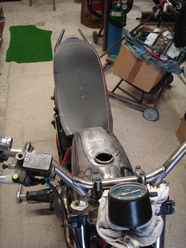

Pas grand chose à voir pour le moment, vu que je pointe les fixations qui ne seront définitivement soudées qu'une fois le cadre nu - mais quand-même :
- premier essai de thermo-formage (sur les genoux) d'un fond de selle en forex/PVC expansé. La forme est encore un peu "molle" mais il devrait y avoir moyen de tendre le trait / de peaufiner, à la découpe.
Le forex c'est très souple, je devrais pouvoir agrafer dedans, mais il va falloir le renforcer.
Tenir, tenir, ... Embarassed
Tenir la posture, le personnage. Les détails tu laisses la dame s'en charger, si ça l'intéresse Wink
(sinon tu changes de partenaire / club / activité ... What a Face )
PS : le compteur vient d'une 125 ou ... du genre. Il est gradué jusqu'à 120-130. C'est tout à fait le genre de détail qui me plaît Razz
(après c'est interdit de toute façon Suspect  )

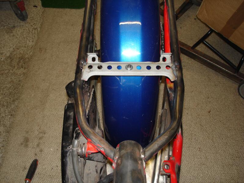

Un peu de récup, par exemple - pour une boucle arrière "toute d'origine" - tiens, tu me diras s'il est en travers ou pas. Avec le garde-boue pas pile-oilp symétrique et la boucle arr. redressée avec les moyens du bord, je ne sais plus trop

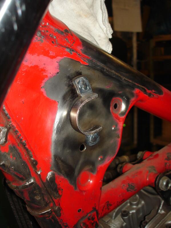

et pis pour changer un peu : soudage "par points" des pattes supports de réservoir avant.
Il reste du boulot sur le cadre, pour mettre tout ça au propre

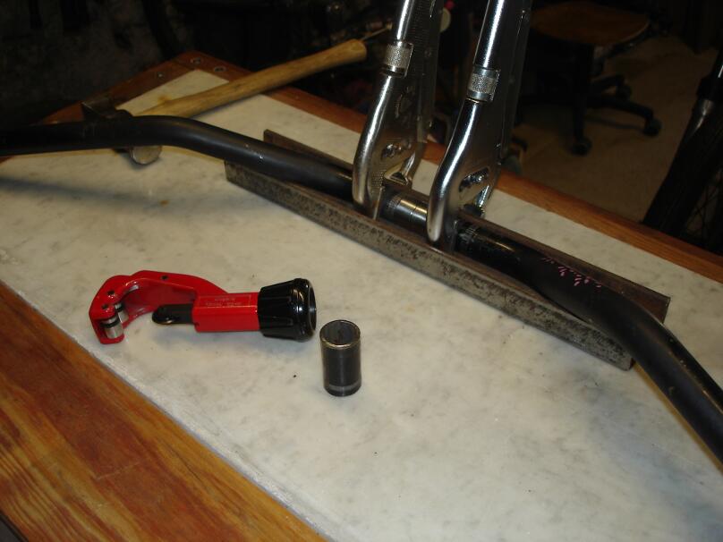

... insatisfait - depuis toujours - de ma bidouille de guidon, je finis par "calculer" qu'en raccourcissant le guidon d'origine, j'obtiens une forme plus à mon goût. Je raccourcis.
- ~45 mm
et au pointage, je me rends compte que le guidon était tordu. Il y a des jours, parfois ...

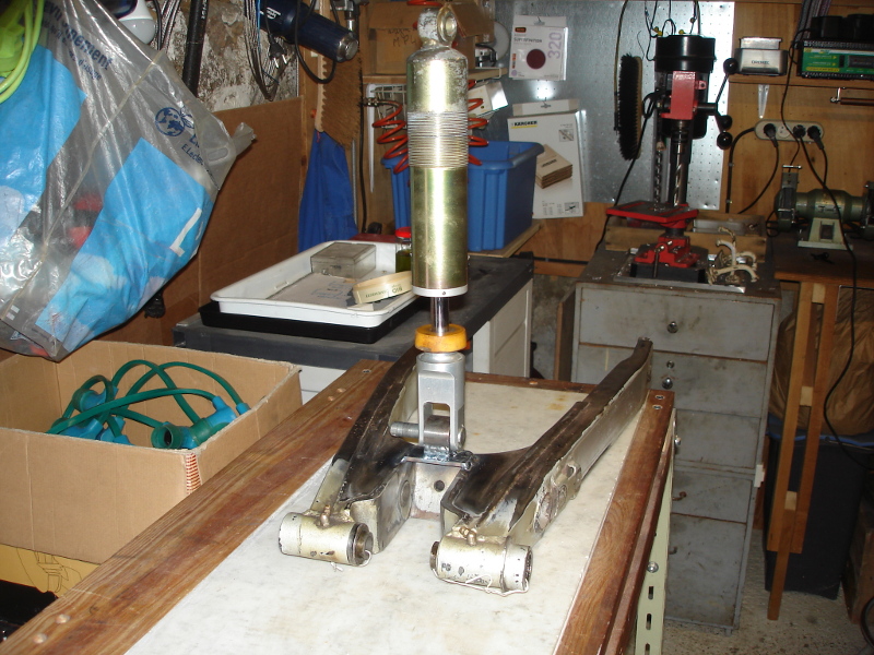

... en bref, j'ai commandé un guidon neuf à ~17€ livré et avec le temps gagné, j'ai fini par monter l'amortisseur Sachs sur le bras d'origine.
Avec un peu de chance ça va bien tomber. En tout cas ça s'annonce bien "rusty" ce montage.

Et la longueur de l'amorto est bonne???? scratch
Nombre de messages : 4641
Localisation : Palaiseau
MessageSujet: Re: Candy / 600 XT faux chopper   Ven 16 Sep - 21:04
... avec un peu de chance What a Face

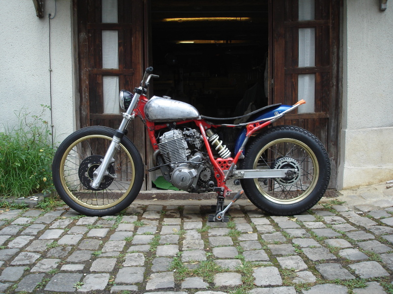

Un rolling chassis
enfin  BMW
Bon, à revoir ... peut-être la fourche à remonter de qques cm - ou le garde-boue arrière à rabaisser, maintenant que j'ai réduit le débattement ... shame
Bon, ce n'était pas gentil de ma part de te chambrer ainsi mais l'amortisseur est pas mal - et c'est pour ça que j'ai finalement choisi de le monter : plus raide, avec un débattement dans les clous, et un poil plus long, mais pour ça j'ai rabaissé au maximum le point d'ancrage sur le bras oscillant d'origine (sans bielettes et sans problème de longueur limite, donc.)
A voir où - exactement - couper les tubes à l'extrémité arrière de la "boucle" du cadre, maintenant
