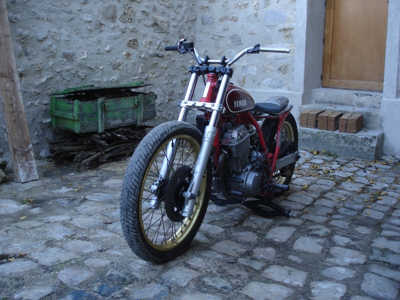

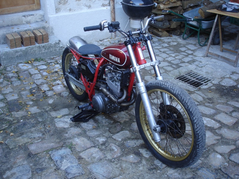

Ce réservoir est minuscule shame
Candy - 600 XT - Page 2 0he4
ça met bien en valeur le moteur sunny
Candy - 600 XT - Page 2 U8nb
Il va sans dire que ce bidon va mieux que celui du XL good choice!!!!

c'est quoi d'ailleurs ce réservoir ?
Nombre de messages : 5075
Candy - 600 XT - Page 2 Empty
MessageSujet: Re: Candy - 600 XT   Candy - 600 XT - Page 2 EmptyJeu 21 Nov - 13:24
Merci les gars. Ca motive même si, de mon point de vue, tout le montage reste à faire.
Et à part ça, je ne trouve justement pas la provenance du réservoir d'après les part-lists de CML. Impossible de trouver un réservoir ayant :
- pas d'emblèmes latéraux rapportés ;
- un bouchon à baïonette ;
- une fixation arrière par élastique ;
- & un robinet vissé comme les Honda ...
à propos de Honda, quelqu'un pour me confirmer que les filetages des fixations de leurs robinets (genre XLS ;-) sont en diamètre 14 confused
_
PS : Arnaud tu avais raison à propos du vendeur (de) bidon Rolling Eyes

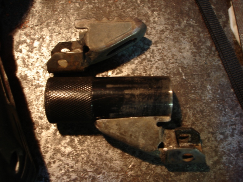

Ca avance doucement ... je vais finalement monter les "pegs" de BMX, mais articulés - & surélevés "à la japonaise" - pig
Candy - 600 XT - Page 2 DSC06010
Candy - 600 XT - Page 2 DSC06014
mais je perds pas mal de temps à ajuster ... vu que les trails de cet age sont déjà pas mal tombés, il faut à peu près tout dégauchir au niveau des repose-pieds ... Rolling Eyes
Candy - 600 XT - Page 2 DSC06015
... & c'est pas encore gagné
Candy - 600 XT - Page 2 DSC06016
mais bon, c'est trop épais. J'ai tordu ma pince mais les supports de repose-pieds ne bougent pas. Il faudrait que chiko accepte de me louer son chalumeau  What a Face

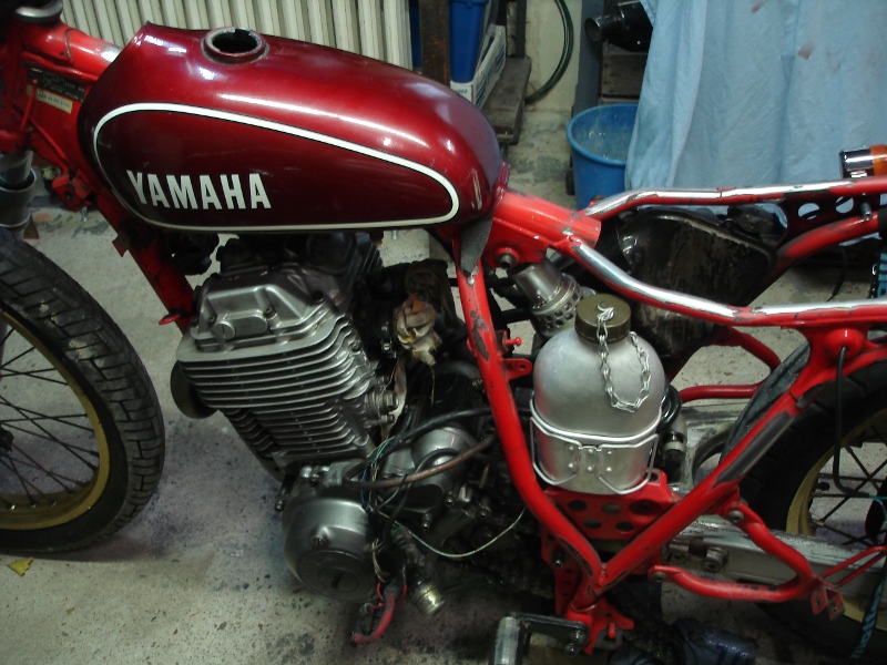

Pas de fans de la gourde on dirait Very Happy

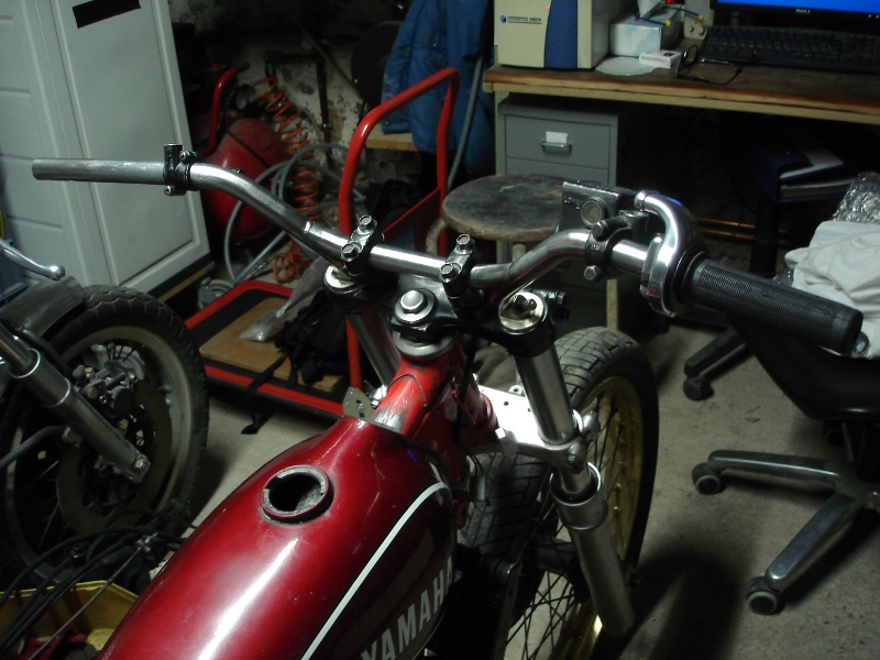

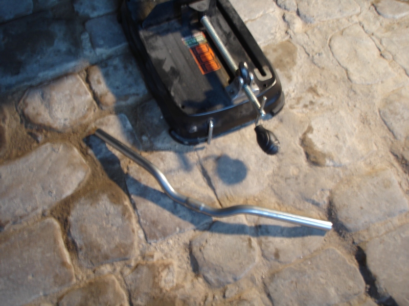

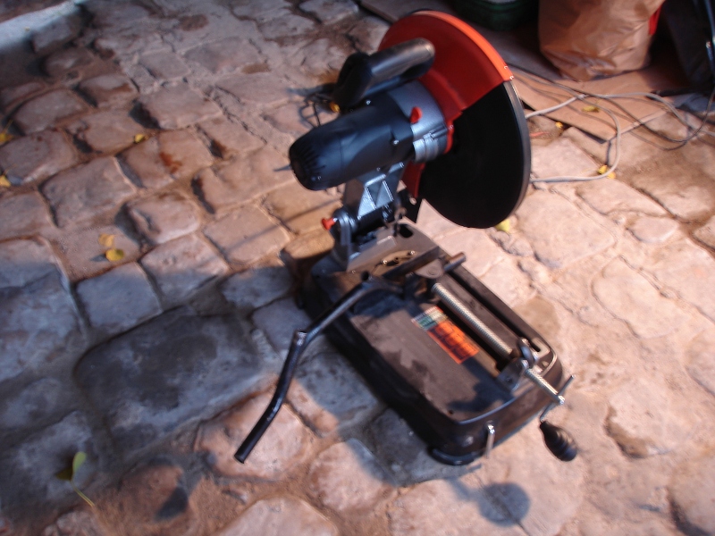

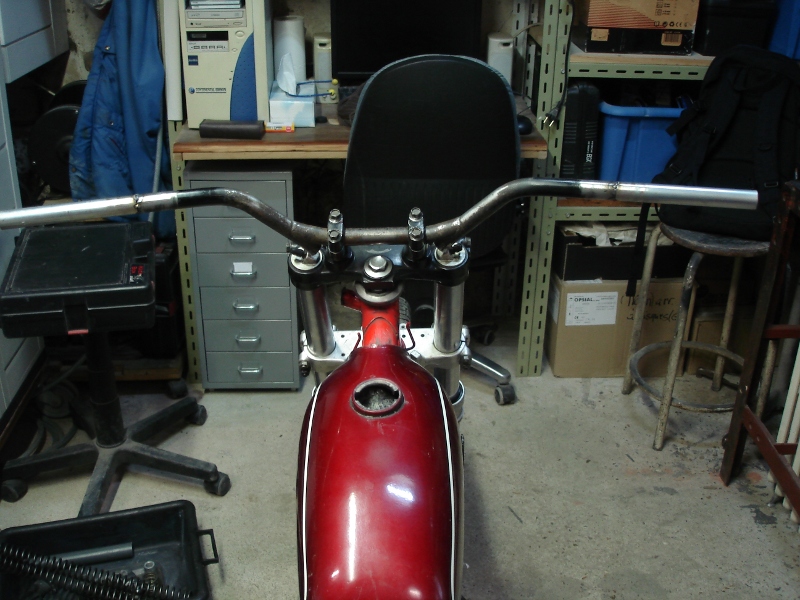

Bon les guidons de vélo c'est un peu court ... surtout quand ils ont été coupés et qu'ils ont encaissé quelques chutes. Alors (la suite en images :)
Candy - 600 XT - Page 2 DSC06008
Candy - 600 XT - Page 2 DSC06009
Candy - 600 XT - Page 2 DSC06020
et voilà (les poignées de mobylette - pour garder le corps de poignée mascagné - c'était pas cher et ... j'en ai eut pour mon argent.)
Candy - 600 XT - Page 2 DSC06033
Reste à finir la partie coupée en dessous.

La gourde... shame  Ca pourra le faire mais faut voir quand le reste sera monté, et avec une photo d'ensemble plus explicite Wink

C'est bien ce guidon-là ! Juste poncé pour virer la rouille et pouvoir souder, pour le mettre à la bonne taille.
C'est peut-être l'angle des photos qui change ? On le voit de dessus, là.
Des fois on voit le guidon d'origine de la XT sur les photos - pendant que ce guidon était "sur le billard". C'est peut-être ça qui induit de la confusion confused

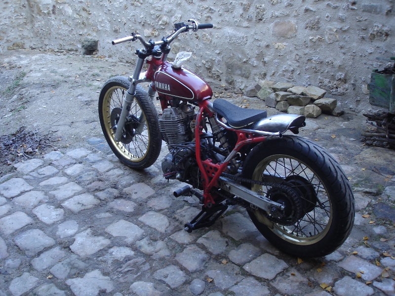

euh ... (moi aussi j'y ai cru mais ...) c'est bien un mini-bidon que je me suis "fait refiler".
Donc plutôt (sans aucun doute ! ) ça (bouchon sans clapet, robinet vissé ... & le motif qui colle :)
Candy - 600 XT - Page 2 5b31e960
Ca met en valeur le moteur, on dira What a Face

sacrément fin le réservoir Very Happy
tu pourrais mettre une photo vue de l'arrière ou 3/4 arrière pou mieux voir les proportions?
Et pour le guidon juste une question pour me culturer moi même personnellement comme ça:
quand tu rallonge un guidon tu manchonnes ou tu soudes bord à bord?

On va dire je fais ça "the artistic way" ... pig
Disons que pour manchonner il faut pouvoir usiner et moi je n'ai que limes et meuleuses, en fait de machines Embarassed

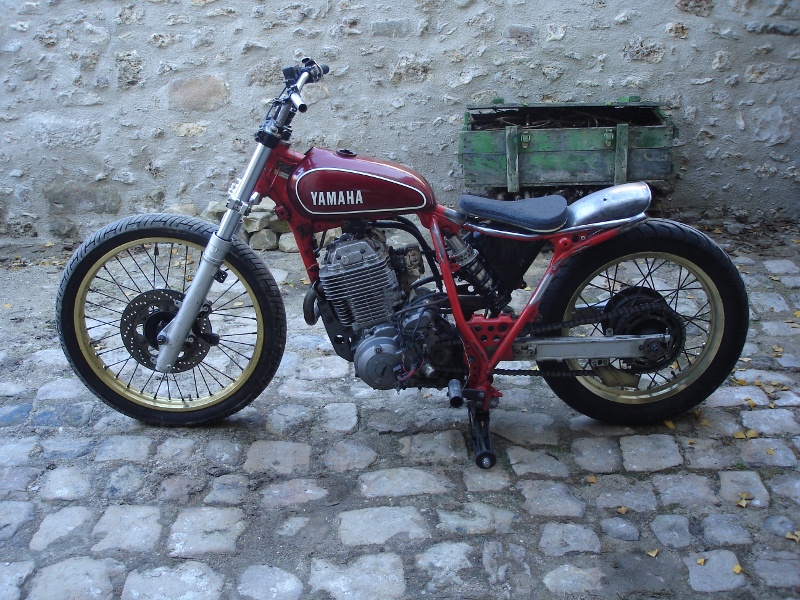

Cette photo-là, elle est pas bien ?
Candy - 600 XT - Page 2 DSC06006
Une peu floue peut-être ? Je vais en faire d'autres. Ma préférée c'est celle-là.
Candy - 600 XT - Page 2 DSC06007
Pour les proportions c'est assez comme un réservoir de sportster sur un gros twin ricain à boite séparée. Sur le fil, quelque part aux confins des bornes des limites du ridicule et de l'inutile Very Happy

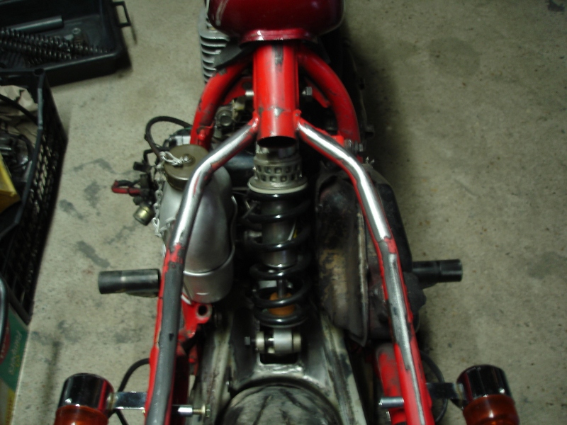

De toute façon l'ammortisseur de FZ8 est vraiment trop court. A la limite ça pourrait aller pour le look mais en fin de course les bielettes risquent de se bloquer et l'ensemble de devenir rigide d'un seul coup, sans prévenir  affraid
Plan B : raccourcir l'ammortisseur d'origine. Ca paraît faisable  Wink
En puis quelques photos comme demandé. En 4 jours sans connection internet (les cables téléphoniques du village ont été volés  Rolling Eyes  ) j'ai eu le temps de sortir la moto ... dans le froid :
Candy - 600 XT - Page 2 DSC06034
Candy - 600 XT - Page 2 DSC06036
Candy - 600 XT - Page 2 DSC06038
Candy - 600 XT - Page 2 DSC06042
Candy - 600 XT - Page 2 DSC06050
Bilan : j'aime mieux l'avant que l'arrière, un peu trop vide. Peut-être une plaque latérale  What a Face  ?
Je m'en vais la remonter un peu aussi, je sens. Sinon je vais m'ennuyer au guidon  Twisted Evil
