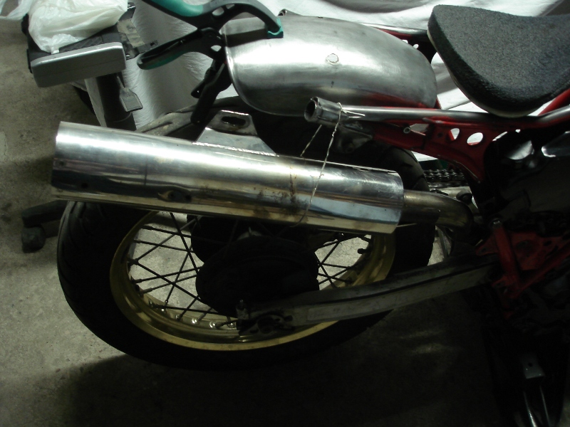

Candy - 600 XT - Page 3 DSC06034
A part celle-là je ne suis pas tout à fait satisfait, désolé.
C'est pas mal hein ... mais si je voyais ça dans un journal je me dirais "mwai". Il manque quelque chose.
Vous êtes trop sympas les gars, voilà tout. Tous sauf bidule, qui ne fait que m'embêter  Very Happy
Il faut dire j'ai longtemps rêvé d'une moto de short track et là ... je voulais vraiment faire un truc à l'arrache. Quitte à ce que ça évolue par la suite. J'ai un moyeu d'avance et un cerclage en 18" de stock. Ce n'est pas encore du 19" mais ... et voilà qu'il remue le couteau dans la plaie What a Face
Pour ce qui est de la finition, pour le cadre ce serait plutôt couleur (rouge brique) primaire soudable (pour ne pas compromettre les éventuelles opérations futures Embarassed  )
Bref, je vais voir à crayonner sur les photos transformées en dessins. Peut-être et surement tout est dans la boucle arrière. Ca, le pot (à raccourcir) ... et la moto un peu plus haute. A voir ... mais les tubes sur le côté du garde-boue ils tiennent le pot et - surtout - avant de couper je veux savoir exactement où je vais. Et là je sèche un peu.
Bref, je vais déjà m'endormir sur celle-là (un pouf sur le garde-boue arrière et roule :)

MessageSujet: Re: Candy - 600 XT   Candy - 600 XT - Page 3 EmptyMer 11 Déc - 14:17
moi j'aime a mort !!!!
 dri
MessageSujet: Re: Candy - 600 XT   Candy - 600 XT - Page 3 EmptyMer 11 Déc - 14:55
joli taf !! puis ce réservoir  Triumph
et juste rabaisser le garde boue arrière ?

Bon, c'est clair il faut que je retravaille l'arrière. Peut-être le garde-boue plus bas, en effet. J'ai un peu de marge. Au moins 3-4 cm.
Dans cet esprit ...
Candy - 600 XT - Page 3 Sideburn+Wood+Rotax
Candy - 600 XT - Page 3 Sideburn+Cj+Rotax+1
... (peut-être) une boucle arrière qui épouse les contours du garde-boue (à retravailler ? ) shame
Il y a un bon plan pour de grandes plaques à numéro, comme ça, au fait ?
Ah bah là ouai !!!!
En fait en voyant l'arrière de la noire, le tube qui fini la boucle /garde boue ça le fait bien !!! en plus pour toi c'est facile...
Mais du coup... bah ouai chiant le gars.. Very Happy  je pense que c'est ta selle qui va pas (au niveau de la largeur et de la forme...)
Si ta selle finie en mourant sur le garde boue et remonte juste jusqu'au réservoir, sans forcément l'élargir...
Juste histoire d'avoir une "liaison entre l'avant et l'arrière...

Et monter le cul un poil,
decaler selle gb vers l arriere de 5/10 cm
pencher guidon legerement vers l arriere

Ta meule commence a etre vraiment trés sympa  cheers  .
Avec l'arriére un peu plus haut et une selle "ktchico"je crois que ça rendrai encore mieux (a ce propos chico si tu tire un moule je t'en prend une desuite pour ma trapanelle).
La roue av. en 21 desequilibre la ligne , et puis tu a encore du débatement devant ?

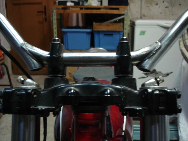

Candy - 600 XT - Page 3 DSC05994
 Twisted Evil (le cuvelage peint plutôt que chromé)
Bon là c'est Posca-ifié par ma petite (2 ans 1/2) mais ...
... au moins je ne risque pas d'échanger mon guidon à moi-même que c'est moi qui l'ai fait contre un drag bar. Rien que pour la position  Wink

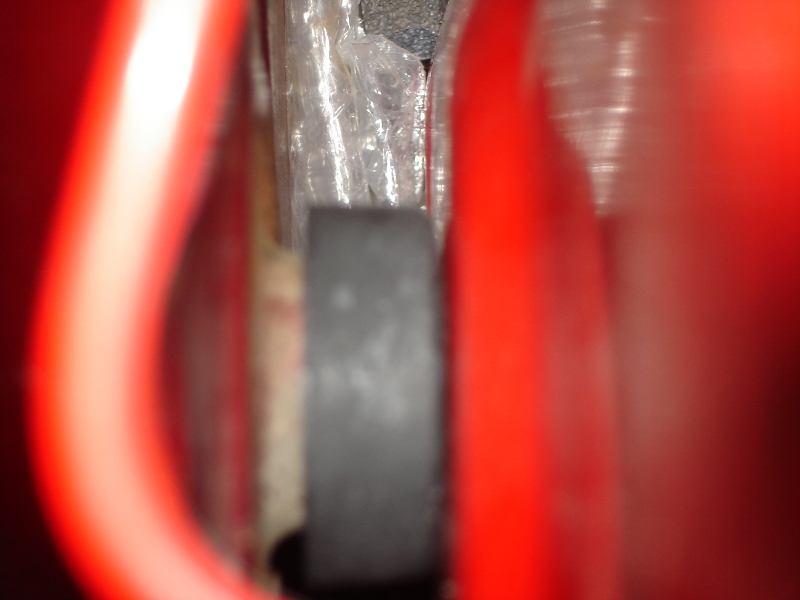

Action suspension now - entre 2 travaux domestiques  What a Face  - à raccourcir :
Candy - 600 XT - Page 3 DSC06053
Je pense à insérer une cale - comme dans http://crossedpurpose.lincolnblack.com/shortening-the-shock/ - mais formée de deux demi-ronds de sorte que je puisse la glisser dans le corps de l'ammortisseur - entre les deux circlips Cf. http://husky600xt.perso.sfr.fr/amorto.pdf - sans avoir à le dépressuriser complétement  What a Face
Bon je pense tout le monde s'en fout ou n'a pas d'avis préalable, mais on ne sait jamais  Wink
NB : j'ai déjà comprimé l'ammortisseur à la main et je pense bien que pression la pression d'azote d'origine (d'environ 15 kg/cm2) n'est plus là. Peut-être la raison pour laquelle le truc est si mou d'ailleurs, mais je crains quand-même de me prendre toute l'huile dessus ...  What a Face
NB2 : j'ai mesuré à 32 cm la longueur mini de l'ammortisseur d'origine. C'est la longueur à vide de l'ammortisseur de FZ8 et la raison pour laquelle je ne peux pas utiliser ce dernier. Si je raccourcis à environ 34 cm l'ammortisseur d'origine je réduis de 2/3 sa course. Ca me paraît jouable. Un seul souci : ça remonte l'arrière de pas loin de 10 cm et plus je remonte l'avant et moins "ça claque" ... (wait & see.)
MessageSujet: Re: Candy - 600 XT   Candy - 600 XT - Page 3 EmptySam 14 Déc - 10:59
Essaye avec une cale pour simuler les + 10 derriére ,tu verras ce que ça donne.

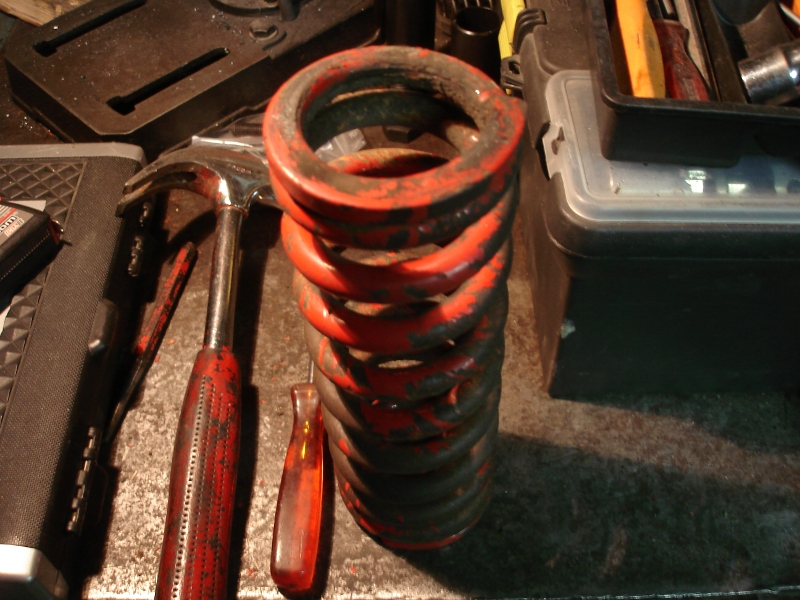

Ca n'a pas été le tout de trouver 2 petits crics ... j'ai enfin trouvé la motivation pour les coupler Wink
Candy - 600 XT - Page 3 DSC06027
On va pouvoir régler la hauteur de la XT Very Happy
NB : ne faites pas comme moi, à gaspiller de la longueur de tige filetée pour le couplage. Surtout si vous avez une moto un peu basse What a Face

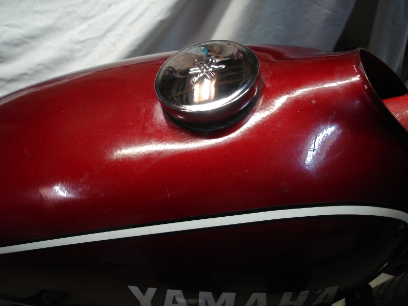

Pourvu que ça dure ...
le bouchon était encore dispo chez Yam & pour pas plus cher que pérave sur leboncoin, que même le magasinier était "sur le cul"  Very Happy
Candy - 600 XT - Page 3 DSC06076
et le cadre fait pile-oilp la bonne largeur pour le réservoir (ou le contraire  Suspect  ... )
Candy - 600 XT - Page 3 DSC06079
Fort de ces succès involontaires, j'ai donc décidé de ne rien faire de plus pour la finition du guidon à l'endroit coupé, en dessous
Candy - 600 XT - Page 3 DSC06075
Mais il faut quand-même raccourci un peu le tromblon
Candy - 600 XT - Page 3 DSC06083
Là on voit bien pourquoi je peux difficilement raccourcir encore le cadre, en l'état  What a Face
