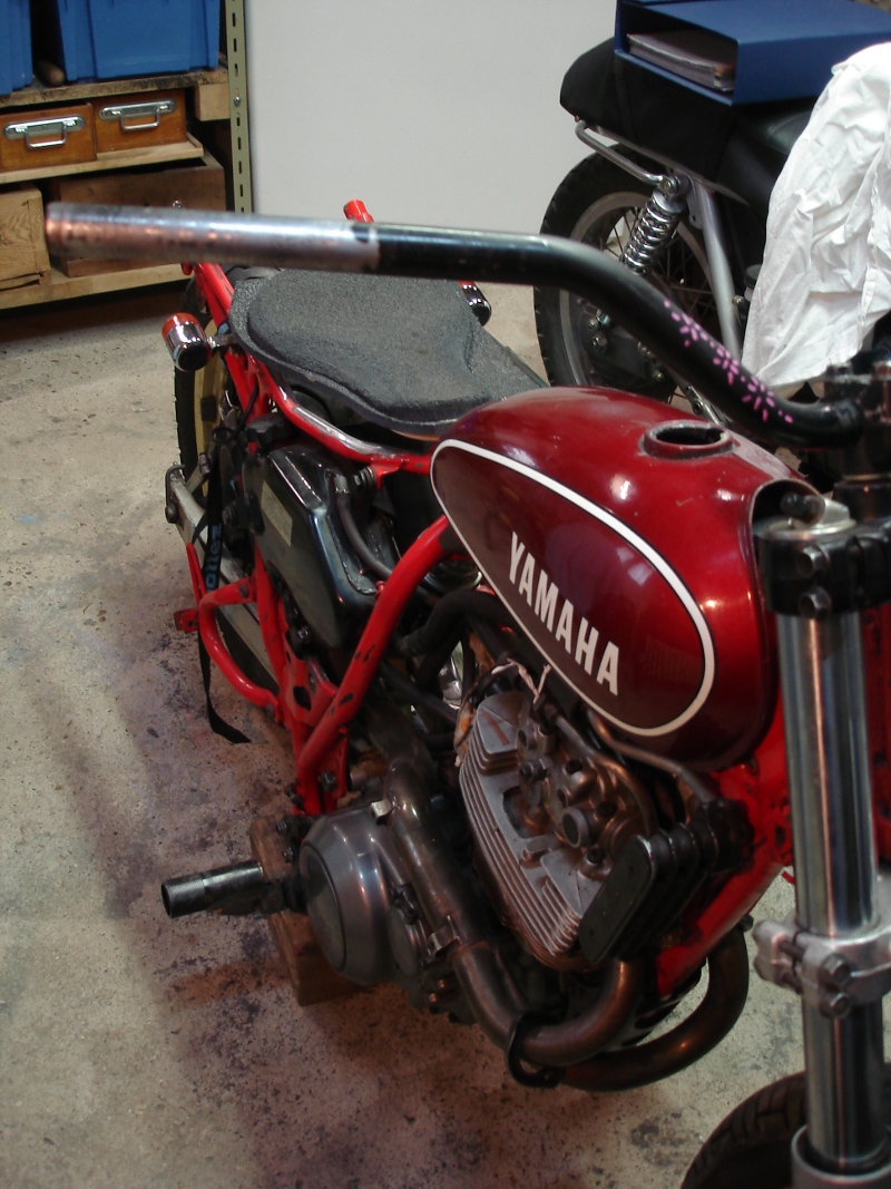

pour ton guidon ne fais rien de plus, ça te permettra de passer tes gaines à l'intérieur pour tes commodos et de les envoyer direct sous le réservoir  cheers

T'aurais une photo cadrée plus large pour voir ça que ça donne ton guidon ?

Comme je suis bien satisfait du travail des modérateurs du forum XT600 , rien que pour toi :
la seule photo du post avec le guidon d'origine  Suspect
& pardi que je vais laisser un passage pour les cables. Au mieux je prévoyais de souder des rondelles, pas des bouchons  OK
Surtout qu'en fait de commodos je prévois un poussoir-"inverseur" code-phare à gauche et un poussoir peut-être de démarreur à droite, plus ou moins bien intégrés au guidon ... à voir.

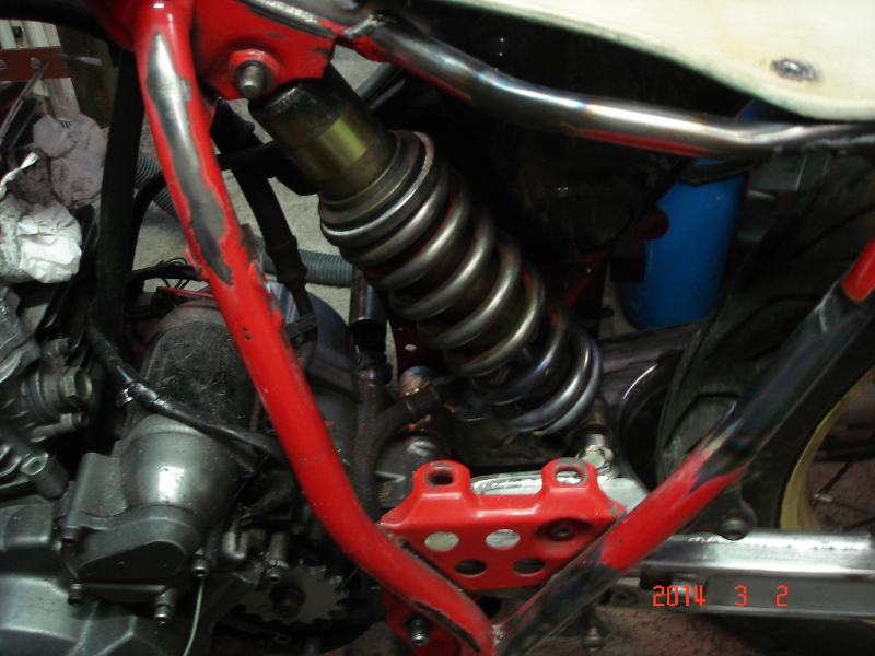

Me v'la parti pour fabriquer un amortisseur sur mesure - base 650 SV - en cours de pointage :
Du coup c'est un peu haut. J'en profite pour un délire. Je viens de découvrir la vidéo "On any sunday"  drunken
 pale
Le point le plus positif est le garde-boue arrière monté un peu plus en arrière, un poil plus haut. Du coup je vais avoir le choix  Very Happy
Pour pouvoir la rabaisser plus, je suis parti pour ancrer directement l'amortisseur sur le bras oscillant, comme suggéré par grotrol. Ca me laisserait la place pour une batterie à la place des bielettes  Wink
Juste un détail : pointé "au pif" (mais pas n'importe-où) sur le bras, c'est trop mou, même le ressort taré "à bloc". Déssouder-ressouder, rallonger l'amortisseur ... me voila donc occupé pour la semaine  Wink

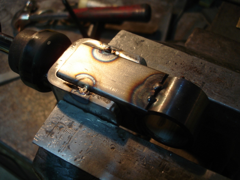

Bon allez, j'arrête de bouder. Quelques photos de l'avancement (modeste, certes :)
Je me suis finalement rendu à l'évidence que la meilleure solution pour rabaisser l'XT était de modifier l'amortisseur d'origine.
Avec le ressort raccourci (- ~45 mm)
A remonter avec le système de bielettes d'origine ...
... & ... merci Chiko  tyu ....

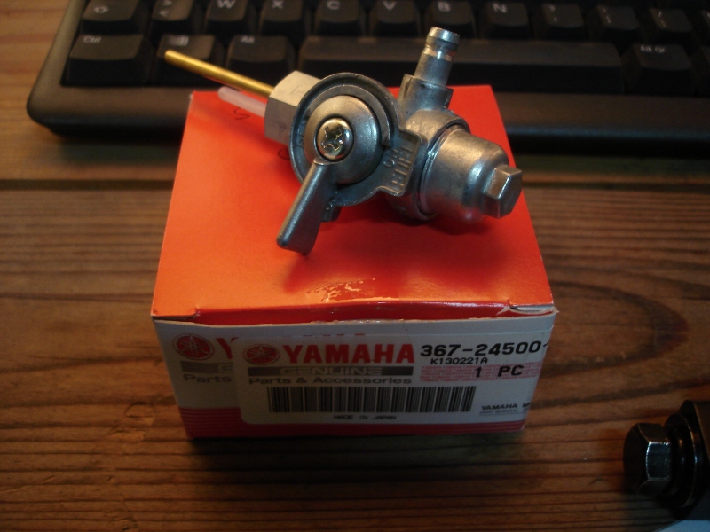

Le robinet du GT 80 - toujours dispo chez Yamaha - est effectivement pile poil du bon diamètre
(le débit devrait être suffisant pour gaver le gromono ;-)

Coupé et reformé(e) à chaud (la dernière spire de) le ressort. Je me suis fait aider d'un ami qui possède un petit chalumeau bi-gaz genre de chez brico, mais j'ai investi depuis - pour fignoler ça à la maison  Wink
Je suis le premier impatient de voir ce que ça va donner - ne serait-ce que pour les garde-boue, mais j'attends toujours la bielette. Celle d'origine a été découpée-ressoudée sur le bras pour faire un support direct - mais ça remonte de trop en fin de course.
