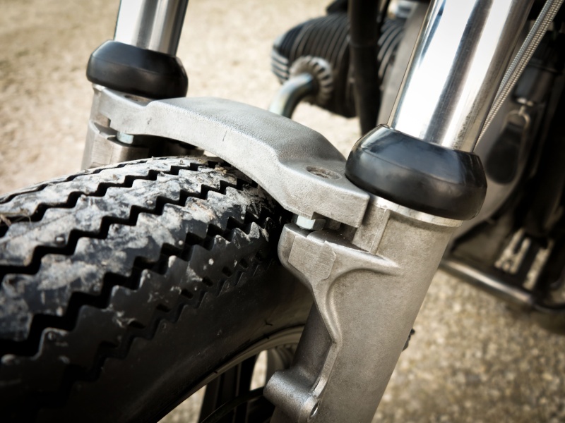

montage des pneus, peinture des jantes, durite avia, plus quelques pieces que je vais devoir adapter
transfo r80 cafra - Page 2 Img_9214
transfo r80 cafra - Page 2 Img_9215
transfo r80 cafra - Page 2 Img_9216
transfo r80 cafra - Page 2 Img_9217
petite surprise, le pneu ne passe plus, je vais remplacer les ecrous par une entretoise en alu
ou virer la piece, vous en pensez quoi ?

Enleve le garde boue ! de toute façon tu n'en auras pas besoin avec ces pneus tu peux pas rouler sur route mouillée !  dev

Je ne suprimerai pas cette piece a moins d ajouter un autre rigidicateur de fourche, ou reusiner celui ci si sans pour autant l affaiblir.

et oui je vais faire un rigidicateur de fourche, ce sera mieux
Voir le profil de l'utilisateur http://www.atelierforge.fr/
transfo r80 cafra - Page 2 Empty
MessageSujet: Re: transfo r80 cafra   transfo r80 cafra - Page 2 EmptyDim 16 Mar - 19:49
tu peux montrer une photo du dessous de ton rigidificateur s'il te plais ? il est plein ?

c'est creux avec un croisillon en x
j'ai trouvé ça pour remplacer
http://lbmoto.fr/en/bmw/2696-rigidificateur-de-fourche-bmw-r80-r100-mondever.html

le top ! en plus c'est une belle pièce .
pas contre je pense qu'il vas falloir que tu l'adapte aux niveaux des trous.

surtout garde la fonction ridigificateur de fourche !! Twisted Evil

moi je garderais cette couleur de peinture et ce rigidificateur de fourche (et un garde boue) même si elle roulera que par avis de beau temps

c'est un rigidificateur de gs retaillé
