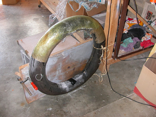

La solution la plus simple que j'ai trouvé
pour faire un garde boue sur mesure;
le support est une chambre à air.

un peu de polyester... et de peinture... et autre... DSCN0210
un peu de polyester... et de peinture... et autre... DSCN0211

j'avais un peu les boules de depenser 50 euros pour garde boue en alu...
j'ai commis l'erreur de mettre du scotch et un film plastique comme démoulant,
mais du talc devrait suffir et surtout eviter les plis malvenus ...
(on voit en bas l'essai avec le talc)
Oui pour une fois le démoulage sera facile !!!
Je n'ai mis qu'une fine couche de fibre,
car il s'agit surtout de faire une forme rigide,
que je vais corrigé puis stratifier épais pour avoir le piéce définitive.

j'ai gonflé/contrain la chambre pour avoir la bonne forme,
j'ai laissé 2cm de vide (entre roue et GB)
en gonflant plus ou moins la chambre,
on augmente les rayons;
j'ai du la contraindre un poil, façon ovale, pour avoir le bon rayon,
mais ça c'est fait facilement.
C'est précis, il suffi de la serrer un peu par exemple, c'est quasi au milimetre
( voit le serre joint, 2eme foto, en bas, il compresse un poil la chambre)
donc la contrainte permet d'avoir un arc de cercle plus ou moins ouvert/fermé
et la pression le diametre du boudin (environ 15cm, pas le diametre de l'ensemble)
une chambre de 17, pour une roue de 21.
on peut jouer sur les tailles, dans une certaine mesure.
Mesure assez large, d'aprés cet essai.

la chambre ne fait surement pas un tore parfait dans son ensemble,
(grosse déformation autour de la valve par exemple)
mais j'ai selectionné un tiers de cercle acceptable.
en se gonflant, la pression devant s'équilibrer,
pour un peu que l'épaisseur du caoutchouc soit uniforme,
ça tends à être régulier.

les dimensions sont bonnes,
pas de surprise,
mais il y aura trop de finition
a cause du film plastique que j'ai mis comme demoulant et qui à fait des plis.
Aussi j'ai stratifié en deux fois,
la première pour faire une piéce plus petite
(environ30cm de long utile, pour une autre application)
puis voyant que ça allait bien,
j'ai remis une autre strat pour faire un garde-boue complet,
et donc cela cause des irrégularités aux endroits de recouvrement/reprise.
donc je ne vais pas echapper à un contretype,
plus propre que de mastiquer la premiere forme.
il fait beau, en platre ça ira.

a ma décharge ma preméire intention était de faire juste un passage de roues de 30cm...
donc les erreurs:
-stratifier une premeire partie de 30cm, puis une fois dur, rajouter un bout de chaque coté,
pas bon car sue-épaisseurs à la jonction...
-utiliser un film plastique et du scotch comme demoulant, ça fait des plis, elt els solvoants de la résine ramolisse le plastique, qui fait d'autres plis...
Talquer la chambre doit etre sufisant et èviter ça, d'aprés l'éssais que jai fait sur une petite surface.

Euh !!
La cire de démoulage, environ 7 euros les 100 g , c'est bien !! Au pire une cire pour meuble ( en pot, hein pas du Pliz  What a Face  ).
3 couches mini avec un lustrage entre chaque.
Un gel coat NON parafiné spécial démoulage puis fibre.
Tu auras un moule femelle avec un bel état de surface qui te permettra de tirer autant de pièces male que tu souhaites.
Ensuite tu cires ton moule, gel coat et fibre.
Et zou, une belle pièce !!  cheers
Le temps que tu vas y passer sera pas plus long que tu vas te faire chier à poncer ta fibre brute pour essayer de lui donner un bel état de surface, qui de plus aura une tenue dans le temps inférieure....
renax
renax
Nombre de messages : 732
Localisation : montargis
Motard depuis : 1980
un peu de polyester... et de peinture... et autre... Empty
MessageSujet: Re: un peu de polyester... et de peinture... et autre...   un peu de polyester... et de peinture... et autre... EmptyVen 7 Mar - 11:19
Dans le cas présent cela ne se justifie pas,
ce sera juste un moule à usage unique en platre.
Un moule en fibre ciré etc, c'est un moule de production,
il faut au moins une petite série derrière pour le justifier,
à moins d'avoir déja tout le matos et une bonne maitrise.
C'est pas mon cas.
L'embrouille typique de l'amateur
c'est le master qui démoule pas et là t'es trés mal,
les heures de travail augmentent ,augmentent...
faut refaire ton precieux master bousillé...
J'ai une pratique professionnelle de certaines choses prés de la fab d'un moule de ce type,
mais pas précisement la fab de ce type de moule de prod,
donc je préfére m'abstenir... pour le moment.
Par exemple il y a un moment j'ai fais le master dessous,
j'ai renoncé à le mouler (d'ailleurs je le vends)
