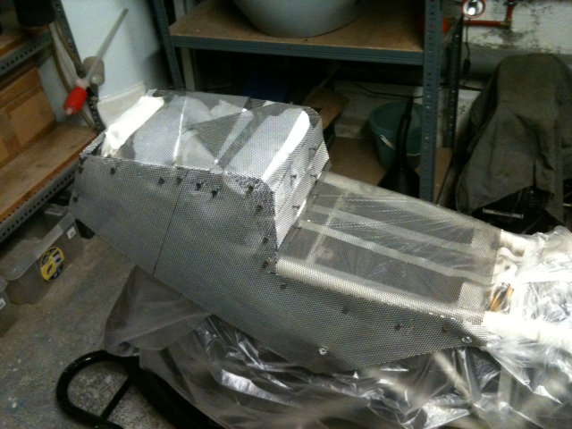

juste pour vous faire marrer, je vais vous montrer de quoi de pars :
un peu de polyester... et de peinture... et autre... - Page 5 Photo10
une grille assez fine qui me sert de structure, que je remplis ensuite au plâtre pour donner la forme voulue.
vous voyez en gros le dessin du profil recherché tracé au scotch.
le plus difficile, c'est de faire l'arrière.
quand je serai satisfait de la forme, je vous montrerai.
certains diront que c'est la même que l'origine, mais pas du tout. elle est plus passe, et surtout pas du tout ventrue sur les côtés comme celle d'origine.
je veux épouser au plus près le cadre pour faire un truc le fin possible.
et pis après, y aura le réservoir... Razz
qui lui aussi sera plus petit et moins ventru que celui d'origine.
et pis si ça rate et qu'au final ça me plait pas, bah... j'aurais essayé.  sunny
juste comme ca , au lieu de te prendre le choux avec le cul , a ta place je ferai juste de quoi recouvrir
" le fond de selle " . apres , quand tu auras de quoi recouvrir ton cadre , tu peux bosser tranquille sur le tape cul et les bords a descendre .
l idéal , une selle d origine ou tu pompes le fond , ensuite c est du boulot , mais nettement moins compliqué que ce que tu entreprends .
enfin si j ai bien compris  Wink

pas mal...
donc ce n'est pas ton premier, tu as fait plusieurs essais ?
Si ça peut t'être utile...
une technique dérivée:
couper des bandes dans ta grille par exemple 3 cm de large,
et les disposer pour obtenir une structure
plus éloignée de la forme de dévelopement (feuille pliée)
travail avec les memes medias, donc facile dans ton cas
mais "plus fin"
(façon carène de bateau en bois)
un peu de polyester... et de peinture... et autre... - Page 5 Boi_m2
Voir le profil de l'utilisateur http://sharkit.com

j'en ai 2, des selles de superlight (1 sur la 900 et 1 sur l'étagère). et il y en a plein partout à vendre pas cher. si c'était ça que je voulais, je me ferais pas chier respirer du plâtre.
mon premier essai a même été de bourrer une selle de superlight de mousse pour avoir un bloc à retailler, mais comme je le disais plus haut, ça permet pas de s'assurer que la forme finie est pile poil de la bonne largeur et de la bonne longueur.
d'où ce "bricolage" pas bô mais qui me donne une bonne base de construction. 2 étapes plus loin :
un peu de polyester... et de peinture... et autre... - Page 5 Photo_13
le maillage étant assez fin, la plaque peut se plier assez facilement et être contrainte pour donner la forme souhaitée.
et après, par petits morceaux, un peu comme le propose renax, je peaufine.
l'avantage aussi, c'est qu'avec une plaque de chaque côté, en les rapprochant / éloignant l'une de l'autre aux mêmes endroits, je garde une bonne symétrie de l'ensemble.
un peu de polyester... et de peinture... et autre... - Page 5 Skulll10

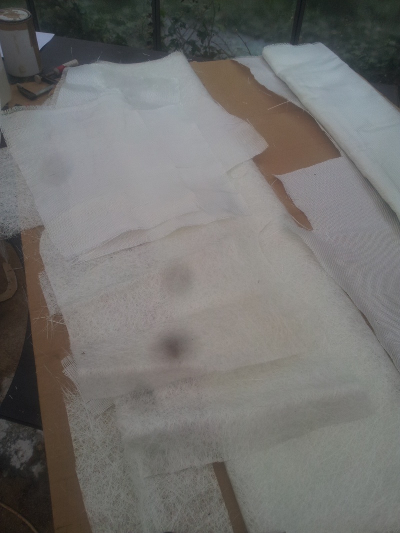

Pendant ce temps, je prépare les morceaux de mat et rowing. Ici , 1 X mat 300g/m2 et 3 X rowing 300g/m2 avec mat entre couche.
un peu de polyester... et de peinture... et autre... - Page 5 2014-082
Résine catalysée à 2%, pas préparer de trop grosse quantité d'un coup.......  Demon
A partir de la, t'as 15 mn vers 20° !!  affraid affraid

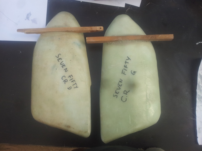

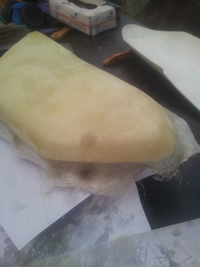

Bon, c'est sec on démoule !!  cheers cheers
Vu de dessous, on voit bien que ni gel coat ni résine n'ont bavés sous le master.
un peu de polyester... et de peinture... et autre... - Page 5 2014-096
Il faut décoller le moule du master en tirant un peu sur les strates, vers le milieu des grands bords, pas vers les coins ou angles.
Pour faire plaizz à Phil, on peut glisser un truc souple ( moi je prends des racle-poêlons de raclette plastoc  dev   .
un peu de polyester... et de peinture... et autre... - Page 5 2014-097
Tu enfonces un peu et clac, c'est démoulé !!!
Vala !!   ( c'est pas fini  What a Face   )
un peu de polyester... et de peinture... et autre... - Page 5 2014-098
C'est le moment d'ébarber....... un bonheur proche de la pose de laine de verre sans équipement  !!  cheers  BSA  BSA  BSA
Faut suivre tout bien la limite du gel coat, précisemment .
un peu de polyester... et de peinture... et autre... - Page 5 2014-099un peu de polyester... et de peinture... et autre... - Page 5 2014-100
Vala, l'ébarbage grossier OK !!
un peu de polyester... et de peinture... et autre... - Page 5 2014-101
Ensuite, la préparation propre des bord, pour arriver à ça :
un peu de polyester... et de peinture... et autre... - Page 5 2014-102

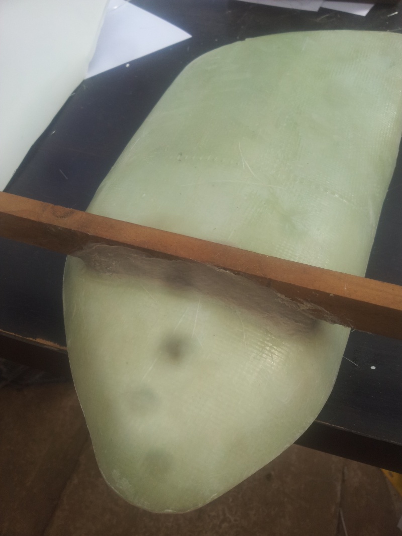

Puis, il faut " stabiliser " le moule..... rien n'est plus chiant qu'un moule qui bouge ou balance quand on stratifie !!  tttt tttt tttt
Donc, un bout de tasseau, je l'échancre un peu.
un peu de polyester... et de peinture... et autre... - Page 5 2014-103
Choucroute polyester 100% compatible avec la résine ( même catalyseur )
un peu de polyester... et de peinture... et autre... - Page 5 2014-104
Je colle le tasseau en place en s'assurant de la stabilité du bazar.
un peu de polyester... et de peinture... et autre... - Page 5 2014-105
Après séchage :
un peu de polyester... et de peinture... et autre... - Page 5 2014-106
Un pitit coup de ponçage sur les bords pour les adoucir un peu :
un peu de polyester... et de peinture... et autre... - Page 5 2014-107
Et vala, le 2eme coté est prêt !!  Bienvenue
un peu de polyester... et de peinture... et autre... - Page 5 2014-108
Le temps passé, hors séchage, est faible...... genre moins de 40 mn, en tout .
La semaine prochaine, la première pièce ( et son fascicule ) pour 2,99 seulement !!  dev dev dev
