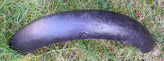

Remaie:
tu m'a presque convaincu de mouler moi même,
mais déja que je suis gravement sujet à la dispersion, (et c'est rien de la dire...!!!)
faut que je m'abstienne...
pour me concentrer plutot sur le mastering
des bricoles sur lesquelles je suis en ce moment
Mais probablement j'aurais quand meme besoin  de pouvoir me faire des moules,
donc je vais te MP; merci de ton aide.
Dans la cas de ce garde-boue,
il n'y a pas de peinture ni de finition suplementaire,
je laisse la fibre brute,
car heureusement j'avais un tissu pas mal ;
j'ai juste aligné les fibres bien comme il faut pour l'aspect,
malheureuseument j'ai du la couper a un endroit ce qui est assez vilain
par rapport au reste,
mais  ce sera derrière les tubes de fourche
donc pas trop visible.
Dessous la forme en platre démoulée et rectifiée,
puis le tirage.
La résine et teintée en noir.
La vraie pièce est bien mieux et régulière que ce que laisse supposer la foto
avec ces reflets qui donne une mauvaise impression.

cool,
j'ai le sentiment que je vais m'y mettre finalement...!
j'ai ébarber le pièce qui est satisfaisante pour ce que je veux en faire
(une moto de voyage utilitaire... le garde boue sera bein rustique !)
mais sortir de belles piéces, je vois que c'est autre chose...!

un peu de polyester... et de peinture... et autre... - Page 2 DSCN0225
sortir des pièces en état n a rien de compliqué ( faut juste connaitre ou se renseigner  Wink  ) .
il faut juste avoir un moule potable .
il est  impossible de sortir une bonne pièce a partir de rien , d ou l interet de faire ensuite un moule , meme un truc " vite fait " ...  idee
