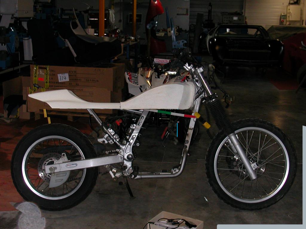

Nanax,le réservoir n'est pas trop long à l'arrière et pas assez "avancé"????
Sur le dessin c'est "mieux" mais le dessin n'a pas les inconvénients de la réalité.... Very Happy
renax
renax
Nombre de messages : 732
Localisation : montargis
Motard depuis : 1980
un peu de polyester... et de peinture... et autre... - Page 16 Empty
MessageSujet: Re: un peu de polyester... et de peinture... et autre...   un peu de polyester... et de peinture... et autre... - Page 16 EmptyMar 16 Aoû - 6:37
oui,
sur la foto Hurricane,
le reservoir est trop long et trop en arriére,
il est juste posé dessus au mieux,
sans ajustement
pour donner une idée,
et avoir une foto qui permet aussi de prendre des mesures
pour l'eventuel futur.
Sur cette géométrie de cadre,
le reservoir doit etre trés court,
sinon le pilote se retrouve trop en arrière
on peut l'allonger un peu, mais pas trop
dans l'image tout en bas,  le reservoir était trop long,
j'ai du enlever 4cm
(ce qui demande de refaire toutes les courbes arriére,
sinon ça ressemble à rien et c'est c'est laid.
Un gros travail, difficile, tu  m'étonnes que presque personne
ne fasse ce genre de modif... )

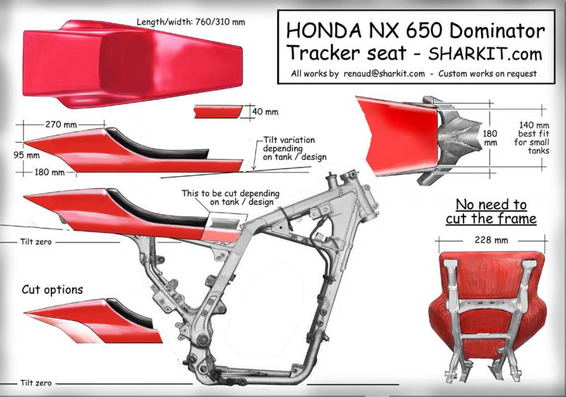

Selle finie, moule fait, dispo à la vente;
pour les reservoirs, faut encore attendre.
plus d'infos:
Honda Dominator NX 650 tracker seat
http://renax-motorbike.blogspot.fr/2016/10/honda-doniator-nx-650-tracker-se…
un peu de polyester... et de peinture... et autre... - Page 16 Nxseatpt-50b1158
