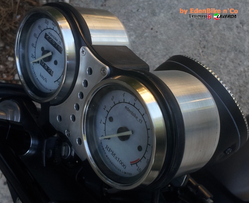

J'en fais également , mais c'est un exercice + compliqué qu'il n'y parait.
L'impression doit être résistante aux UV sinon tes fonds vont devenir dégueu assez rapidement.
Pas d'autocollants rajoutés sur un support sinon c'est cloques dégueu après quelques roulages au soleil.
Il faut imprimer devant le fond et non derrière sinon les inscriptions ont une " ombre " dégueu.
Il faut impérativement imprimer un noir ou gris foncé avant l'impression de tes couleurs définitives, sinon la nuit, tu vois le mécanisme des instruments en rétro éclairage.
Il faut savoir dessertir et ressertir proprement ton instrument pour remplacer le fond.
Vu que tu dois enlever l'aiguille pour remplacer le fond, tu as des problèmes d'étalonnage à régler ensuite.
Sinon, c'est pas trop compliqué !!  Mondial
