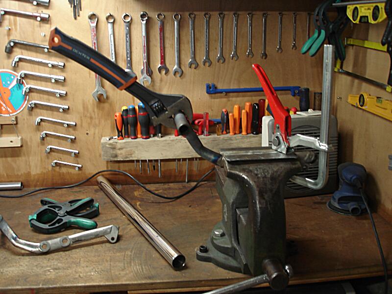

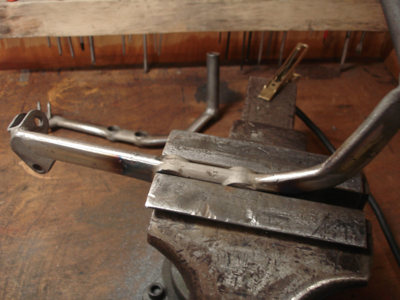

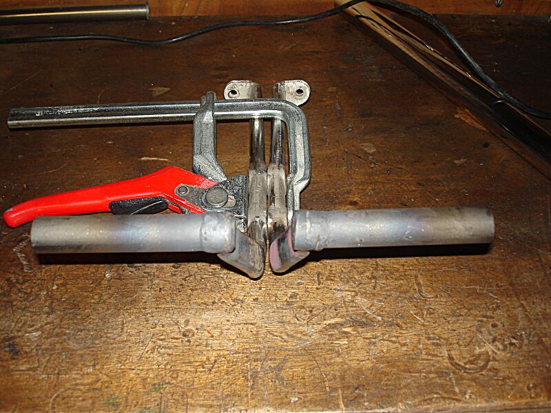

Bon, je ne jurerai pas que ta venue m'ait franchement motivé - ou alors par un très (très) long processus de maturation - mais le fait est que j'ai fini le tronçonnage-refonte des repose-pieds - là
Guzz'Bunny - Page 2 DSC07455
en cours de rebouchage-limage-etc.
Enfin, bref, c'est relou la ferraille, mais après redressage - là
Guzz'Bunny - Page 2 DSC07473
c'est mieux, mais on voit - aux coudes -
Guzz'Bunny - Page 2 DSC07474
que cette pauvre vieille épave avait bien mangé quand-même  Suspect
Si je me souviens bien, il va falloir que je change le tube de plombier (15/21) des repose-pieds, pour du 22 mm (diam.) encore   study
(mais ce week-end il y a panne d'Arcal alors ...  What a Face )

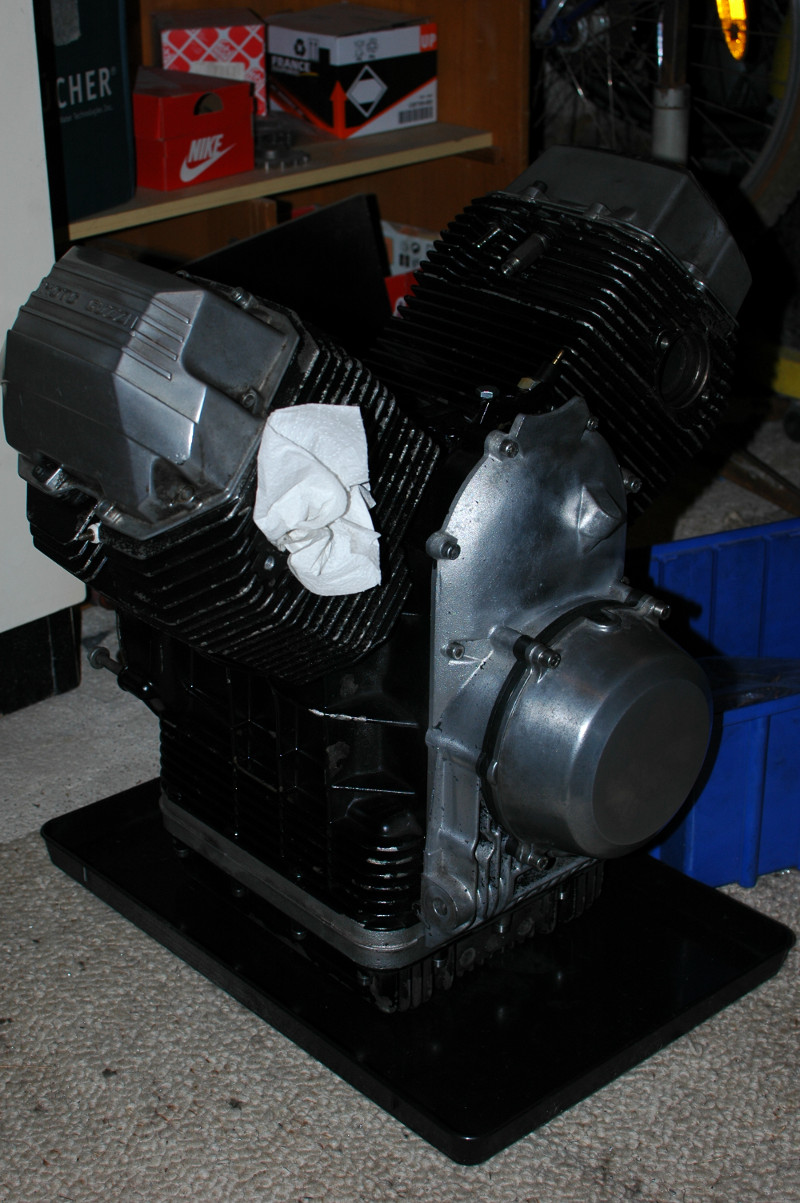

Pas d'acheteur, pas de moteur ... une commande chez TLM plus tard ...
Un (pas si superbe) mais parfaitement fonctionnel bloc 750 Guzzi
Guzz'Bunny - Page 2 DSC_5373
Vidange, nettoyage, changement des joints, remontage des caches culbuteurs d'origine V7Sport, et ... restera la transmission enfin Suspect
