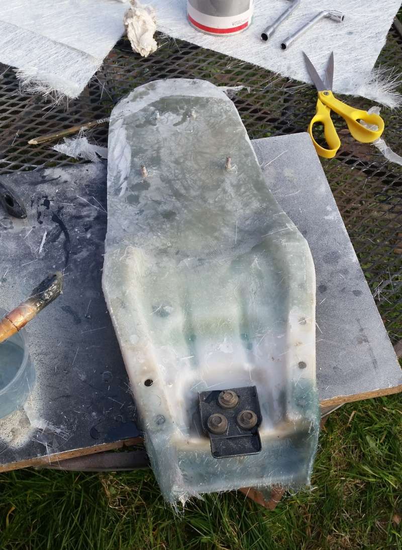

Première fois que je touche au mat de verre et à la résine :
Suzuki 125GN Scrambler - Page 4 Img_2011
Suzuki 125GN Scrambler - Page 4 Img_2010

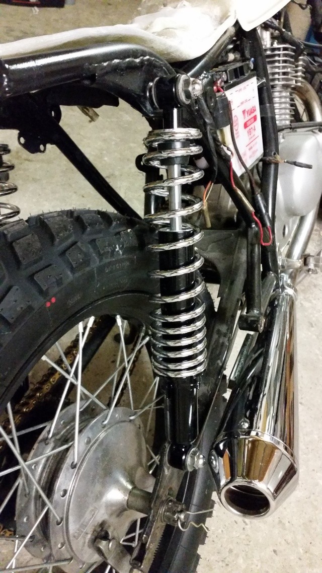

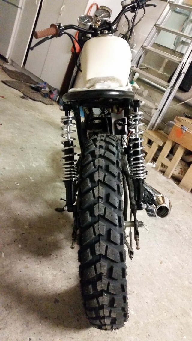

Amortisseurs reçu et montés  :
+6cm
(Mon ancienne paire est donc à vendre si ça intéresse quelqu'un, en 310mm .)
Suzuki 125GN Scrambler - Page 4 20150314
Suzuki 125GN Scrambler - Page 4 20150315
va m'faloir une plus grande béquille
Suzuki 125GN Scrambler - Page 4 20150313

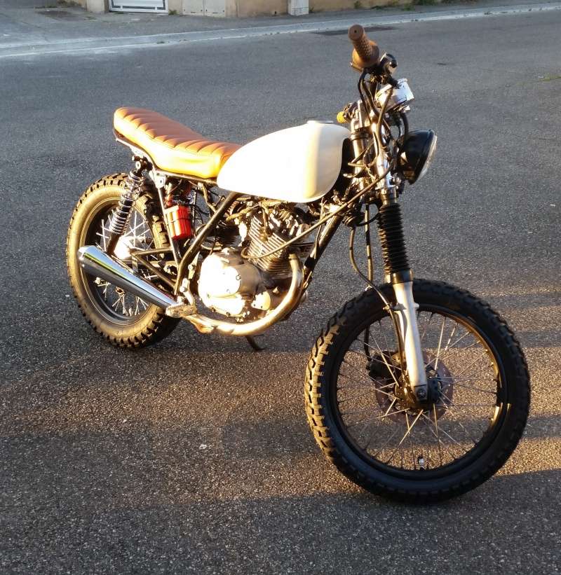

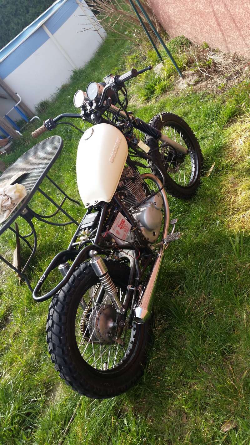

Allez un peu des news pour ceux qui me suivent , j'approche du but,  enfin !
: Carbu changé : avec réglages : c'est parfait , rien à voir avec l'ancienne daube à dépression
démarre du prermier coup sans starter, marche très fort (pour une petite fillette) , avec le beau k&n qui va bien :)
très content du résultat
jeudi soir je m'occupe de préparer mes pattes de fixations pour fixer ma selle , que j'irais faire faire en début de semaine prochaine.

Sinon voilà ma petite est ENFIN (presque) terminée !
Plaque déportée :
Suzuki 125GN Scrambler - Page 4 20150511
La voilà terminée :
Suzuki 125GN Scrambler - Page 4 Ddd10
Et pour faire patienter Wink  :
Suzuki 125GN Scrambler - Page 4 20150513
Il me reste plus qu'à cacher le faisceau et à caler ma batterie virer ces gros compteurs, mettre mon garde boue et voilà .
J'ai donc pu rouler quelques KM  et du coup  question :
En 4ème je suis à 130kmh en un rien de temps, je passe la 5ème : 100kmh  quel réglage je dois faire ? plus/moins d'air? ralenti ? (carbu)
