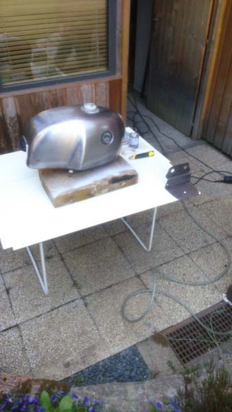

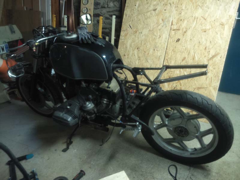

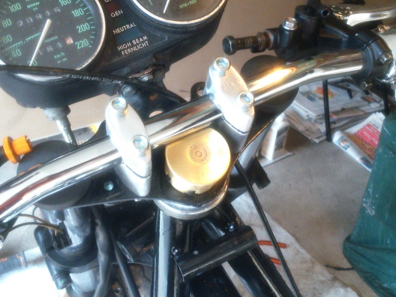

le chômage m'a donné le temps d'avancer sur ma teutonne !
voilà quelques photos :
un peu de soudure sur la boucle arrière
façonnage et montage du garde boue
peinture du cadre et du moteur
découpe d'une vieille douille de DCA trouvée dans l'abris de jardin...
... pour cacher le vilain écrou !
ponçage et vernis
décapage, brossage et vernis
et le remontage commence !

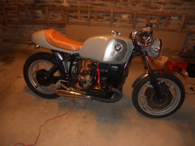

MessageSujet: Re: ma bien molle !   Mer 19 Aoû - 15:37
Bon, après avoir bien galéré sur l'élec, avec des couleurs qui ne correspondent pas et des éléments qui n'apparaissent pas sur le schéma de la revue technique, c'est ENFIN FINI ! B**DEL DE M**DE !
par contre, au premier démarrage, mon quartier et ceux d'à coté ont pu apprécier la modeste sonorité des mégaphones GMP...
du coup démontage, et surprise ! le morceau de laine de roche à l'intérieur est encore plus petit que les strings de Invité !
J'ai vite viré cette hérésie pour remplacer par de la laine de céramique en quantité raisonnable et maintenant ça pétarde juste dans mon paté de maisons...

MessageSujet: Re: ma bien molle !   Mer 19 Aoû - 16:25
Pas mal.
Mais je suis pas fan de la couleur du dosseret....
Ca colle pas avec l'avant. Faut peindre l'arrière du phare pareil et coller quelques rappels peut être ?
Le phare gagnerait à s'aligner avec l'axe du reservoir (dans la ligne café, le haut du phare est aligné avec le haut du résa).

bien vu pour le Phare, la couleur va mettre un peu d'équilibre...
pour ce qui est de la couleur, le néon du garage ne lui rend pas justice... après c'est une histoire de goût !
je vais essayer de faire des belles photos en extérieur ce weekend !

1) Le moteur est bien restauré en noir. Le dosseret noir équilibrerait bien. Avec le metal brut, y a peu de choix possibles.

Bon sinon peindre le bol équilibre carrément la couleur, et le baisser affine la ligne !

C'est vraiment beaucoup mieux ainsi ! Le phare change tout. Tu as beaucoup bossé, c'est très propre, et maintenant c'est les détails léger qui vont assurer un tout homogène.

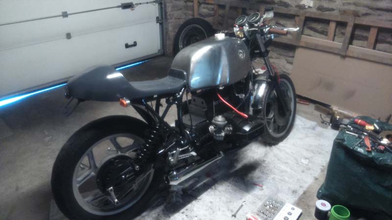

C'est quoi ce passage de roue? Tu peux photographier sous la jupe du dosseret please?

... passage de roue à l'arrache ...
Elle a l'oeil la Djoulia !
Oui, le GB arrière n'est pas au niveau du reste de ton travail. Sur un café racer ce sont des pièces critiques.

Tu peux m'en dire plus ? le GB est bien fixé, et protège bien des projection, mais si il y a des points à améliorer je prend toutes les infos !
martial a écrit:
Boh moi je trouve ça hachement bien déjà! Le phare c'est une bonne idée.
Tu peux m'en dire plus sur les petites pièces? Clignos, allumage, reniflard d'huile, commandes reculées, maitre cylindre. Une photo avec une meilleure lumière? Et essayer de mieux tendre le cuir de la selle?
idee  Prost!
Et concernant la découpe du cadre, d'origine celui de la BM est looooonnng! C'est dur d'en tirer quelque chose de propre
les clignotants c'est des "classiques" de chez GMP, à l'avant ils sont montés avec la fixation d'origine du cligno, et à l'arrière ils sont adaptés sur des tubes soudés à la boucle.
sur l'allumage je n'ai changé que les anti-patates et les bougies
le reniflard, bah je lui ai collé un filtre, sinon il est emboité sur une tole de ma fabrication, et il a pour voisin le neiman.
les commandes reculées c'est des Raask que j'ai monté sans leur support en fonte dégueulasse.
le maitre-cylindre vient d'un 924 CBR, et il alimente les Brembo d'origine avec deux durites avia.
le commodo gauche vient d'un Bandit 600 et le droit d'une 125 Honda.
pour le cuir de la selle je le retendrai quand il se sera assoupli, c'est du cuir de 3mm, ça prend du temps !
Fonctionnellement et montage, rien à dire. Ca parait impec.
C'est une question d'angle et design. Et c'est une question qui n'a pas forcément de réponse évidente ! (je ne connais pas assez les cas de BM en Café Racer).
Je trouve que le GB arrière a une ligne qui coupe toutes les autres. Il n'est pas aligné au pneu, et traverse dans le vide.
J'ai vu que souvent les gars le virent complétement sur BM ! Méthode radicale. Mais ca montre qu'en général ils n'ont pas trouvé de solution mieux que toi.
C'est trop radical pour un usager régulier d'un CR. (je roule tous les jours avec mon CR, et je confirme que 90% des designs Web ne sont pas roulables au day to day). En plus ....  à Brest !   Wink   (je dis ca, mais je suis de Paimpol !!).
La "black one" est un exemple avec GB à peu prés aligné au pneu.

Possible que si tu ecrase ta suspension au max, tu constate qu'il y a un énorme espace entre le GB et le pneu. Tu pourrais alors mieux aligner le GB à la courbe, comme sur la "black one". (pour écraser la suspension, tu défais un coté et tu monte dessus. Ou alors tu prend une sangle à cliquet, tu descend de 50% du débattement ton amorto, et par règle de 3 tu déduis de combien évoluera la distance entre le haut de ton pneu et le point maxi si tu avais écrasé de 100% l'amorto ).
Idem à l'avant. Là on voit sur les tof que tout le monde fait du court ou du long. Dans ton cas ce qui m'interpelle un peu, c'est que la moitié devant le T est court, et la partie arrière du GB qui va au sol est longue.
Je crois que si tu bouffe un peu en bas du GB, ca serait mieux équilibré (tu peux essayer en photoshop/paint/truc  Il suffit de faire une photo avec GB et une sans. Appareil calé. tu superposer les tof et tu gomme le GB au fur et à mesure).
Peut être que ta batterie peinte en noir aiderait à réduire la visibilité du GB. ( tu peux essayer en collant de l'adhésif ou au photoshop).
Voilà, vu de l'extérieur c'est ce qui semble manquer pour que tu aies un résultat au niveau des shop qui font ca.
Pour le cuir, oui, c'est un procesus qui se fait en plusieurs temps.
En revanche on est beaucoup a avoir essayé et finalement fait retoucher par un sellier. Le résultat est incomparable. Si tu veux temporiser les coût le temps de retrouver du taf, tu dois pouvoir faire une prestation minimale qui va former un peu l'assise pour la tendre joliment. Il suffit parfois de quelques lignes de coutures bien placées. Mais le cuir n'est pas ce qui est le plus simple. C'est un point toujours ardu d'une évolution café racer ( qui se termine souvent par les plaques de mousses ou des selles génériques achetées toutes faites. Ces dernières sont très honnétes de qualité ).[/quote]

MessageSujet: Re: ma bien molle !   Jeu 20 Aoû - 13:19
bah de toutes façon, rien n'est définitif sur un CR ! j'ai le temps de voir !
l'adhésif sur la batterie, c'est prévu !
pour le GB c'est compliqué, l'idéal c'est qu'il soit soit installé sur le BO pour qu'il suive la roue, mais avec le monobras c'est franchement pas évident... et d'un autre coté j'avais envie qu'il soit discret... je me dis que la solution viendra avec le temps !
Et sinon, n'en déplaise à Djoulia, mon gris je l'aime bien ! et d'ailleurs j'ai fait une MISE A JOUR !

MessageSujet: Re: ma bien molle !   Ven 21 Aoû - 13:30
et une photo en extérieur !
Hive31
Nombre de messages : 398
Localisation : Toulouse
Moto(s) : Seven Fifty
Motard depuis : 2014
MessageSujet: Re: ma bien molle !   Ven 21 Aoû - 14:04
cop
La couleur rend bien mieux dehors ! Là tu as un ensemble homogène. ( reste plus que la selle Wink )
Hive31
MessageSujet: Re: ma bien molle !   Ven 21 Aoû - 14:07
Désolé pour la selle, mais que je vois un gars qui pour une fois fini complétement son projet et a tout revu pièce par pièce, ben c'est le grain de sable sur la table laquée noire.
