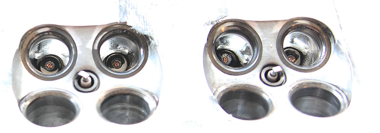

Hop, ce WE, c'était finition de ma culasse (il restera un puis de bougie dont je dois reprendre le pas vis, acheté foiré, pour remonter le WE la culasse).

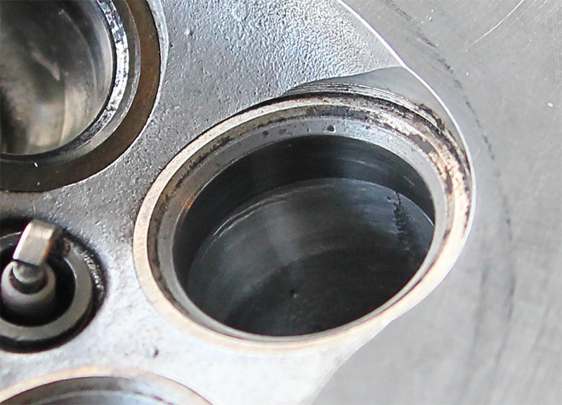

C'est la première fois que je faisais une rectification de soupapes. Le principe étant de les roder pour corriger les défauts d'étancheité. (je vais pas remonter une culasse d'occase, après des heures de boulot, sans m'assurer qu'elle soit remise à neuf un minimum).
Evidemment, il y avait quelques marquages de sièges de soupapes à cause de 4-5 saletés qui ont du passer dans le moteur. Classique.
Je m'en doutais, car certaines soupapes d'admission avaient des résidus de combustion. Ce qui est impossible si la soupape est étanche.
J'ai utilisé un kit Holt. http://www.amazon.co.uk/Holts-1831593-VG4RA-Valve-Grinding/dp/B0025KMT2A
Après un premier passage en pate "coarse", on voit mieux les percussions d'impureté sur les sièges.
Avec un deuxième passage, il ne reste plus qu'une légère marque qui fait moins de la moitié de la largeur du plan de contact. Je n'ai pas usiné pour la faire disparaitre. Je pense que l'impact est négligeable.
Ce qui est super pénible, c'est le revétement auti-adhérence des soupapes. Car la ventouse glisse dessous ! C'est long à ajuster. J'ai fait à la main et en choppant la tige à roder dans ma visseuse.
Bref, ca le fait !
Petit bémol : l'un des sièges de soupape n'était pas parfaitement plan lors de la fabrication Honda. Au premier passage "coarse" un coté était rodé, et pas l'autre...
L'écart était faible. En rodant un peu plus, j'ai pu atteindre un contact total.
En terme d'état de canaux :
J'ai laissé du granulé pour améliorer l'émulsion à bas régime. En revanche j'ai lissé la proximité des soupapes pour faciliter l'écoulement le long des soupapes. J'ai pas totalement supprimé les bosses des sièges, car ca enléverait beaucoup de métal et je risque de changer la direction des flux. (le mieux est l'ennemi du bien).
Les canaux d'échappement sont lissés/partiellement polis pour améliorer l'écoulement et réduire l'échange thermique.
Le bossage des guides de soupape est amoindri pour dégager l'écoulement.
En fond de canal d'échappement, j'ai pas lissé dans les coins où il n'y a pas de flux. Mais au départ, tout le canal avait l'aspect sablé. Là on voit aussi que l'admission est bien lissée à l'approche de la soupape.

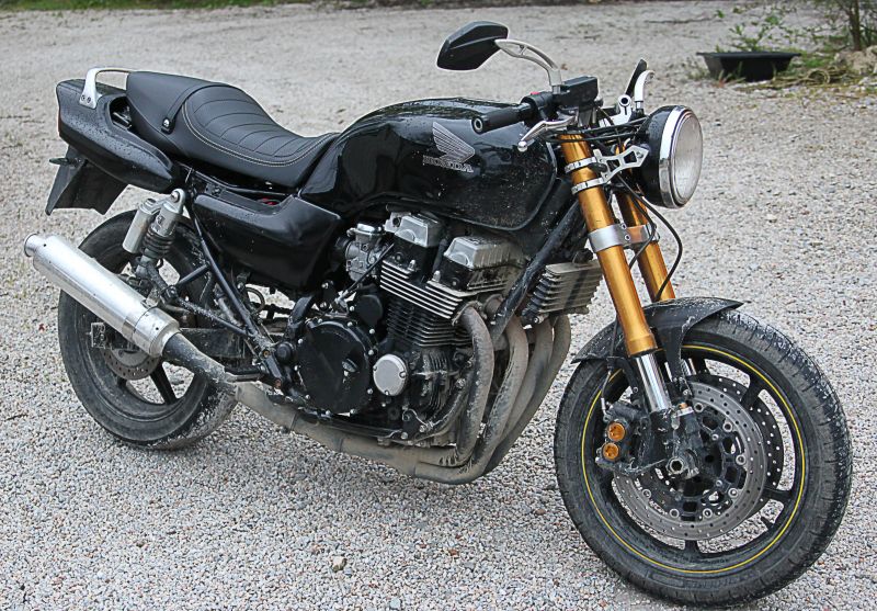

Tentative de montage d'un résa bol d'or sur Seven Fifty ....
Ben pas évident !!
- Il faut retoucher les pattes d'attaches avant du cadre SF pour venir plus prés de la fourche.
- Il faut reculer et décaler les oreilles sous le reservoir.
- Il faut couper pour bien faire la fin du resa pour gagner quelques CM et ne pas trop déborder sur la selle. (et encore, sur ma photo le resa est trop contre la fourche. Il bloque le guidon très vite).
- Il faut souder une fixation pour visser le reservoir sous la selle.
- La bouche d'entrée à l'avant du Bol d'Or est trés haute. Il faudrait souder un voile pour réduire le trou à l'avant de la bécane.
En photo, ca donne ca quand on touche à rien.
En gros : le resa BO est long et requiert un travail important de cadre. Je vais m'y lancer, mais dans 2ème temps. Je veux garder ma position de conduite actuelle.
C'est un petit jeux qui va me couter aussi une 2ème selle XJR1300, mais je pourrais revendre la mienne adaptée à la SF ici.
Je suis quand même sceptique. J'aime beaucoup la ligne. Mais c'est un sacrés boulot et il me faut un soudeur TIG qui sait faire des réservoirs ... (A bon entendeur ... Wink) )
