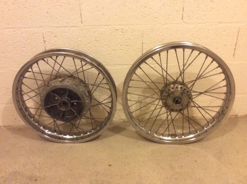

travail de novembre , enfin je dirais plutôt achats.... Car j'ai pas foutu grands choses à part fouiner sur internet... pale
Une paire de jante à rayons dans un état plutôt .....
La roue arrière provient d'une casse en Angleterre et la roue avant d'une casse française vers Lyon (trouvée sur moto-casse.com).
La paire au total, ramenée à la maison pour 150€
Elles seront par la suite sablées et repeintes en epoxy noir.

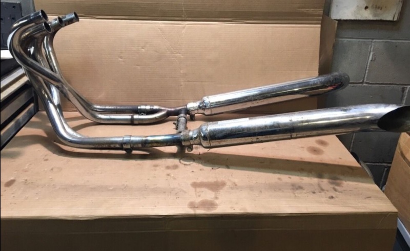

Un collecteur et pots de Z650 SR.
Je l'ai trouvé aux États Unis, le tout livré pour 120€
Je l'ai reçu aujourd'hui , il lui faut un gros coup de polissage, lustrage pour retrouver sa jeunesse.
