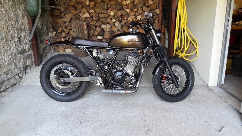

MessageSujet: Re: Une bonne bête le 650 DR   Dim 30 Aoû - 16:44
Bonjour à tous
Pour les 35 kg de mousse  RM , pas de pb car au final une grosse partie se sera évaporée  YMCA  YMCA
Encore un week-end studieux, le moteur est remonté et le kick fonctionne correctement.
Démontage et nettoyage du carburateur avec du jus de citron => impeccable (tuto trouvé sur le net)
Modification de la tirette de starter, d’origine la tirette est fixée sur le té supérieur de fourche avec un câble qui va jusqu’au carburateur pour actionner le tiroir de starter => suppression du câble, façonnage d’une encoche sur la tirette à la lime pour faire un emboitement avec le boisseau de starter, un coup de perceuse dans l’écrou plastique pour faire passer la tirette (le montage écrou plastique / tirette est légèrement serré pour que le starter reste tiré lorsqu’il est actionné).
Confection d’une tôle support pour le contacteur, elle vient derrière le cache latéral droit => je pourrai le démonter sans avoir à débrancher le contacteur.
Début du re-remontage de la bête   jhg
Filtre à air commandé avec de nouveaux gicleurs => gicleur principal d’origine = 135
J’attends un 145 et un 150, je pense que ça devrai aller  pale  à tester lorsqu’elle tournera   manif
Encore du taf à venir mais ça commence à sentir bon
Santé  idee

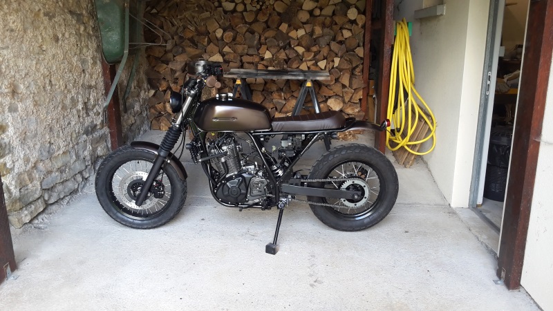

MessageSujet: Re: Une bonne bête le 650 DR   Dim 6 Sep - 16:53
Bonjour, week end laborieux, un peu chiant  hehe , j’ai repris pas mal de petites choses qui ont pris du temps => " bac à batterie " qui était monté un peu serré (la batterie coinçait), confection de pattes pour fixation du câble d’embrayage et durite d’huile (moteur => radiateur). Il va falloir que je fasse attention avec la sortie d’échappement, ça risque de chauffer un peu justement pour la fameuse durite et le câble d’embrayage. Je mettrai de la bande thermique j’espère que ça ira.
En fait la plus grosse partie du week end a été consacrée à la sculpture sur mousse RM , j’ai attaqué la selle version 3
Il faut que je reprenne certaines coutures, et la couture ça fait râler et transpirer  tttt   jhg
La housse est juste fixée avec des pinaises

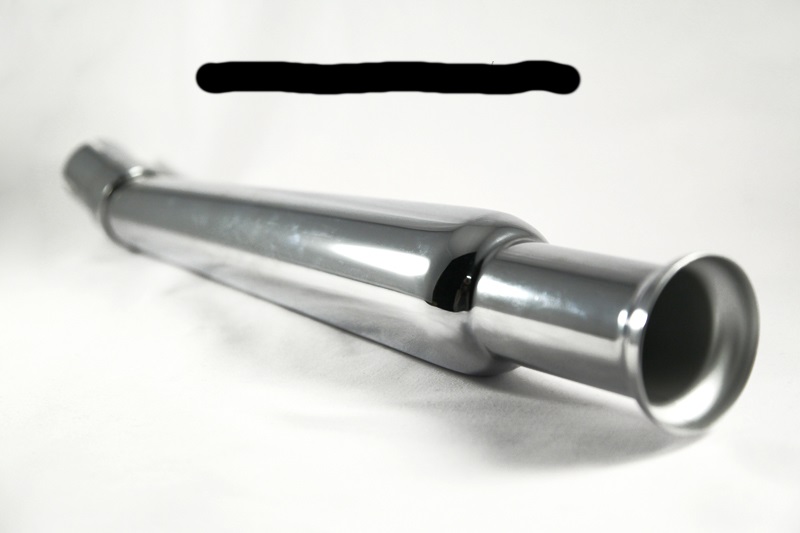

La prochaine étape c’est l’échappement, j’aime bien ce modèle (il existe aussi en noir mais j’ai peur que ça fasse justement trop noir ???)
Je commanderai le silencieux mégaphone et la bande thermique à la fin.
Le réservoir ce n’est pas ma priorité, mais si je tombe sur une "affaire" je serai certainement tenté  jhg

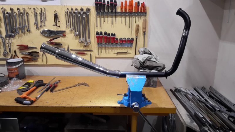

Bonjour à tous, j’attaque la dernière ligne droite (si pas de surprises)   Mondial

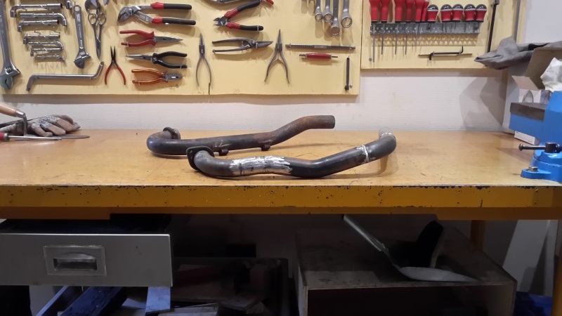

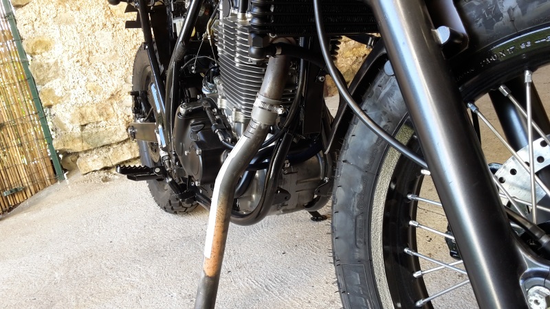

Comme prévu j’ai fait un saut à la casse pour trouver mon bonheur avec un collecteur d’échappement que je pourrai adapter/bidouiller. Dans tout le fagot de 4 en 1, de bicylindre et tout le reste, déception, les formes, les diamètres, les courbes, rien ne m’inspire   Harg  .
Dans le tas je tombe sur une sortie de 650 DR comme la mienne, et la y a l’ampoule du plafonnier qui s’allume  RM , j’ai une vision (je jure que je ne prends rien d’illégal  jhg ).

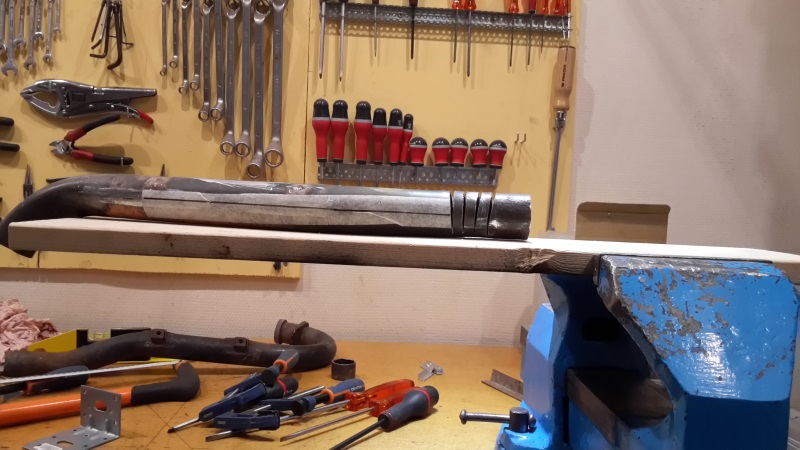

Je coupe le premier coude
Je "travaille" le morceau restant (scie à métaux) pour éliminer le plus possible une légère courbe qui ne m’intéresse pas
Présentation sur la bête
2eme coude, bidouillage avec du scotch et des colliers + patte vissée sur les fixations inférieures du sabot moteur
J’abrège un peu  jhg  => plusieurs aller/retours chez mon soudeur préféré avec mon bout de ferraille pour pointage / re-présentation / modification et enfin soudage final de la première partie.
Un coup de peinture haute température
Test avec un bout de PVC pour visualiser l’aspect final (si mes calculs sont bon je ne dois pas être loin de la réalité  shame )
Au final je n’ai même pas utilisé le clone de ma sortie d’échappement, encore une boulette  RM
J’attends la bande thermique et le « silencieux » pour la semaine prochaine avec les caches latéraux repeint (j’espère).

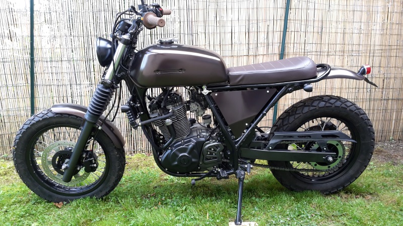

MessageSujet: Re: Une bonne bête le 650 DR   Ven 18 Sep - 20:34
Bonjour à tous,
J’arrive au bout de mon projet. Quelques adaptations encore avec le montage de la tulipe d’échappement, je la présente sur mon tube et bien sûr ça ne va pas  tttt , elle est trop proche du bras oscillant => la vis de la patte de fixation bute dessus.
Re scie à métaux pour pouvoir écarter un peu plus l’ensemble du cadre mais pas trop car le kick risque de buter sur l’échappement en fin de course => re scie à métaux = re-soudure + nouvelle patte de fixation inférieure   hehe
Montage d’une entretoise fournie avec la tulipe + confection d’une nouvelle plus fine pour assurer un serrage correct du collier, test avant pose de la bande thermique et l’assemblage final.
Voilà, tout est remonté, elle est prête (moi aussi   merde  )
Elle a dit oui  VV . Elle a toussé au 3eme coup de kick puis plus rien. J’enlève le starter et la elle ronronne direct. Le problème c’est qu’elle ronronne un peu fort  YMCA . J’avais bidouillé une bricole pour le bruit mais visiblement ça ne suffit pas. Je vais me remettre dessus pour vraiment atténuer le son car si je la laisse comme ça c’est sûr que je vais avoir des problèmes avec la maréchaussée  RM
Je vous tien au courant   Very Happy  . Je l’ai assurée et me suis racheté un casque car je n’ai pas remis mon cul sur une mob depuis 2000  RM  et oui ça fait un bail   , et là j’ai vraiment envie de déguster quelques moustiques dans les Vosges avant qu’il ne fasse trop moche (la dégustation de moustiques à petite dose quand même  YMCA )
