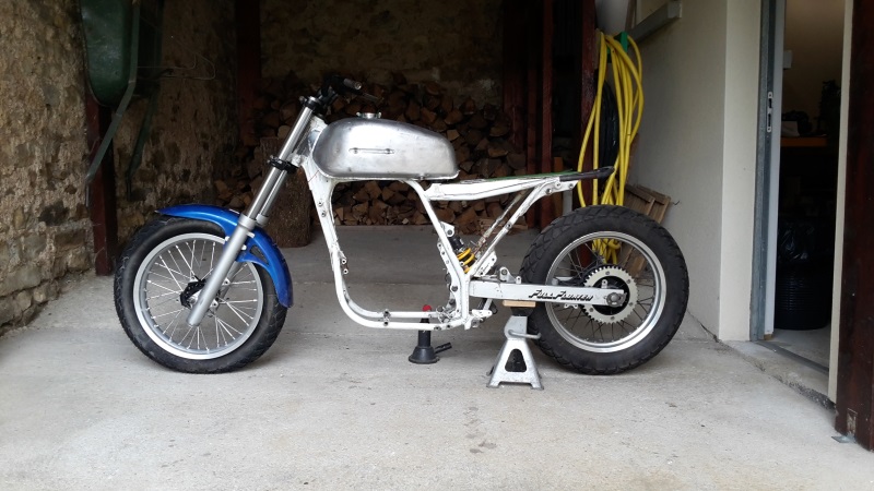

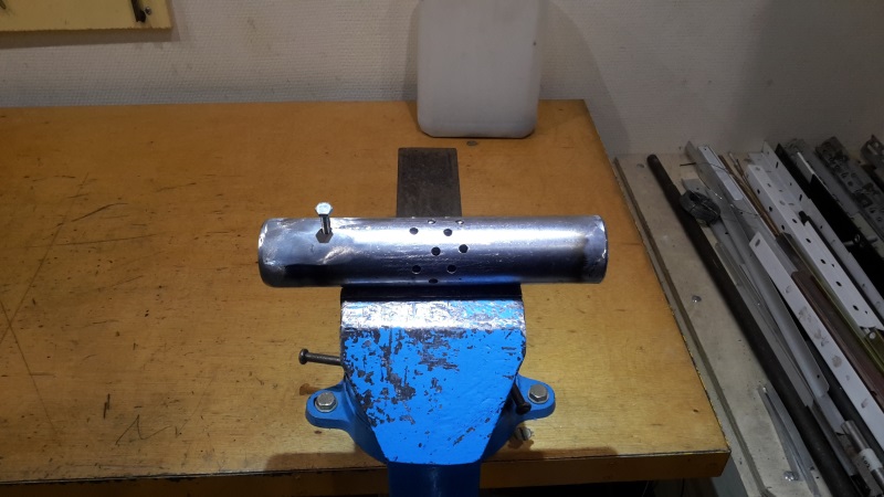

| Hello everybody Bon ben …. Je repasse par ici, j'arrête de bouder pas important Vinzouch : les caches latéraux et le bidon sont bien marron Evangelion : pour les gardes boues, je les ai tous les deux découpés. L'avant, sur la facture de la casse il y a 400Z ??? je n'ai pas d'autre info. Origine avant modif A l'arrière, je n'ai pas retrouvé (ou fait) de photo avant bidouille mais je l'ai découpé dans un lèche roue de 125, il y avait le carter de chaine moulé dans le même bloc. Pour le ronronnement j'avais bidouillé un tube avec 4 "chicanes" monté directement en sortie de collecteur Pas concluant au niveau du bruit J'ai donc rajouté ça dans la "trompette" à la place de la chicane d’origine démontable Soudure comme d’hab Ce que j’ai sorti et remis Et là c'est beaucoup mieux ça me plais bien, en statique le moteur prends bien ses tours. A tester sur la route voir si le moteur n'est pas bridé. Si c'est le cas, je démonte et je reperce de nouveaux trous (progressivement ). En fait j'ai pris la surface du tube de sortie (diamètre 34 => pi x R2), pris la surface d'un trou de diamètre 6 mm, et j'ai percé le nombre de trous pour arriver le plus près de cette surface => 28 sur chaque tubes. Ce n’est peut-être pas très académique mais après avoir un peu fouillé sur le sujet (ici et ailleurs) on trouve de tout, des formules longues comme le bras et d'autres trucs plus "basique". En tout cas cette solution marche pour moi. Pour le test sur la route, va falloir que j'attende un peu J'ai un souci avec l'embrayage. Moteur en route, je passe la première (la 2eme pareil), embrayé à fond la moto a tendance à avancer, la boite reste "en prise" impossible de repasser au point mort moteur tournant. J'ai bien sur testé en supprimant la garde et tendu au maximum le câble d'embrayage => pareil Je suis bon pour me recogner le carter d'embrayage et revérifier tout ça. Les moustiques s'en sortent bien (pour l'instant ) Santé | |

| vérifies ta température moteur aussi | |

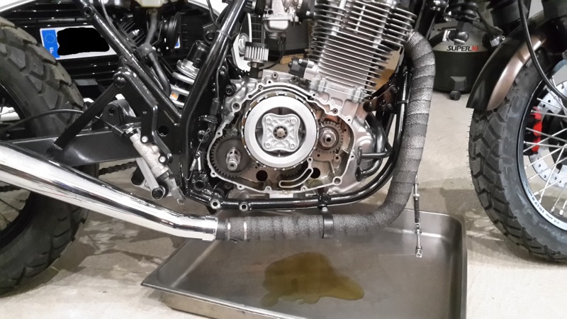

| Trouvé C’est réparé En fait je m’étais fait une panne tous seul Lorsque j’ai refais la rondelle frein pour l’écrou central de l’embrayage en remplacement de la vieille qui était bien rognée J’ai utilisé ce que j’avais sous la main => de la tôle de 1mm Et ben c’est trop épais En redémontant le plateau poussoir, il y avait une légère trace de frottement sur le plateau et sur l’écrou. Ça ne rend pas bien sur les photos mais on le devine Donc lorsque j’embrayais, le plateau venait toucher l’écrou et ne pouvait donc pas "libérer" complètement les disques => léger manque de course => le débrayage ne peut pas se faire complètement => boite de vitesse toujours légèrement en prise. Solution : commander une rondelle frein chez Suz Refaire une rondelle en tôle plus fine (j’ai jeté la vieille sans mesurer l’épaisseur) mais de toute façon je n’en ai pas J’ai donc limé/poncé l’écrou central sur sa face externe pour le faire moins épais. Avant 7.96 mm, maintenant 7.40/7.45 mm Remontage Résultat pil poil ça fonctionne. Je suis étonné qu’il n’y ai pas plus de "marge" pour le fonctionnement correct de l’embrayage, à 0.5 mm prêt ça coince. J’ai donc pu cet après-midi afficher les premiers kms sur le nouveau compteur (une centaine), j’avais la banane jusqu’aux oreilles Pas de problèmes, pas de fuites, pas de vibrations ni de réactions bizarres, je n’ai rien perdu en route, j’avais quand même quelques outils avec moi (pas pu m’en empêcher ) le moteur prends bien ses tours et n’étouffe pas, pas de rataprouts non plus à la décélération, le bonheur. Tout ça à tester un peu plus longtemps pour me "rassurer" complètement (partir sans outils ) Voila voila, demain soleil je remets ça Santé à tous | |

| Et le bruit de l'échappement ,çà va ???? Bon job comme d'hab.... | |

| Hello merki Alors le bruit à l'échappement; pour moi c'est "bien" . Je suis allé voir 2 copains et je leur ai demandé leur avis, tous les deux m'ont dit la même chose, c'est bon il n'y a rien qui choque. Sûr que le juge de paix serai le sonomètre sur carte grise 93 db à 3400 tr/mn. Perso j'ai plus la perception du "bruit d'admission" au niveau du filtre à air que celui de l’échappement quand j'ouvre en sortie d'agglo, quand je lâche les chevaux quoi Autrement il faut que je reprenne le câble de compteur, hier ça a merdé, le carré que j'ai refait ne s’emboite pas assez loin dans le compteur, Il a tendance à se déboiter/sauter; que je refasse un joint de bouchon de réservoir => il gonfle le caoutchouc dans lequel je l'ai découpé n’aime pas les vapeurs d'essence => joint de mécanisme de chasse d'eau de WC (j'aime bien le rayon plomberie des magasins de bricolage ) C'est sûr il faut que je roule avec pour la "dépolluer" de tous les petits problèmes/réglages qui vont immanquablement arriver, mais ça ce n'est pas une corvée Evangelion, les 2 gardes boues sont en plastique. Santé | |

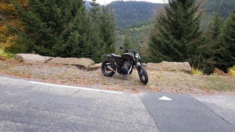

| Petit up Bientôt 1000 kms Pas de pb à part le petit souci de compteur J’ai rechangé le gicleur principal => 150 et remonté l’aiguille du boisseau d’un cran (4eme au lieu du 3eme d’origine) Elle répond mieux, j’avais un léger trou à l’accélération , maintenant elle est plus linéaire, plus onctueuse Petite balade du côté de la ligne bleue Pas rencontré beaucoup de moustiques un peu trop frais pour eux Santé | |
Matt_92 Mr. Horsepower !
Nombre de messages : 8860 Age : 43 Localisation : Dans ton C.. au fond à droite ! Moto(s) : un gros Scootaire ! Motard depuis : 2000 Date d'inscription : 25/10/2011
| Sujet: Re: Une bonne bête le 650 DR Jeu 22 Oct - 11:09 | |
| super boulot, bravo !!! ...juste pour casser les couilles, ton coude d’échappement est 10cm trop bas, qu'est-ce qui t'a pris ??? on dirait un coude pas adapté a la moto alors que tu l'as fait sur mesure sur ta bécane... ...et puis le reservoir que j'aime po du tout qui fait trop camionesque dans le style moto russe ! sinon, encore bravo pour le boulot | |
