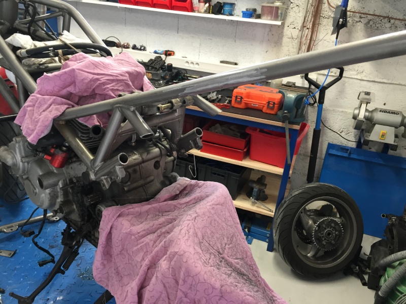

après avoir passé plus de 2h hier a essayer de déposer l'amortisseur S4R, Fixation inférieure BTR 10x100 bloqué dans le mono-Bras (merci Chalumeau),
j'attaque la partie AR du cadre.
Traçage, pour ne pas découper n’importe Quoi
Projet ST2 / Café Racer - Page 2 Img_6916
Go, c'est parti pas de regret je découpe..!
Projet ST2 / Café Racer - Page 2 Img_6917
Projet ST2 / Café Racer - Page 2 Img_6918
Projet ST2 / Café Racer - Page 2 Img_6920
au putain, en arrière plan le vieux draps a fleurs de nos débuts, ma femme va me démonter pour l'avoir mis en ligne RE
faut dire que quand tu découpe a la disqueuse, ça part dans tous les sens..! protection...! merci draps.

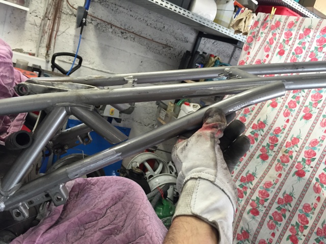

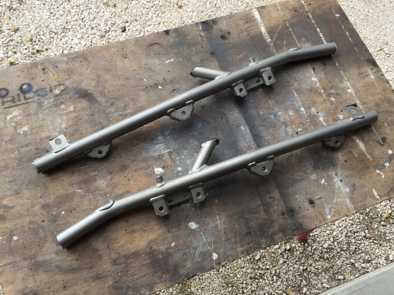

après découpage du cadre, récupération des 2 morceaux pour les retravailler ( faut pas gâchè ) et ça reste DUCAT.
Projet ST2 / Café Racer - Page 2 Img_6921Projet ST2 / Café Racer - Page 2 Img_6922
Projet ST2 / Café Racer - Page 2 Img_6923

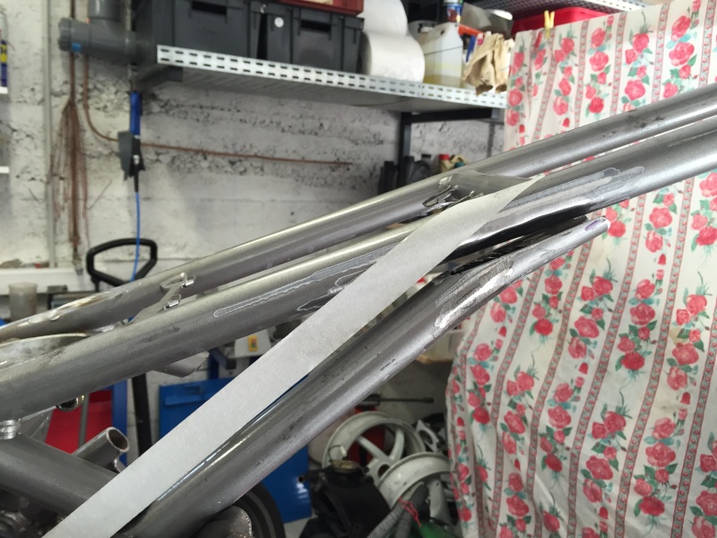

maintenant que mes 2 pièces sont terminées, présentation sur le bâti AR pour adaptation.
Projet ST2 / Café Racer - Page 2 Img_6924
Projet ST2 / Café Racer - Page 2 Img_6925
découpage, ajustement et positionnement sur le bâti pour pointage.
Projet ST2 / Café Racer - Page 2 Img_6926
Projet ST2 / Café Racer - Page 2 Img_6927
Projet ST2 / Café Racer - Page 2 Img_6928
putain, l'ajustement Pfffffff hehe

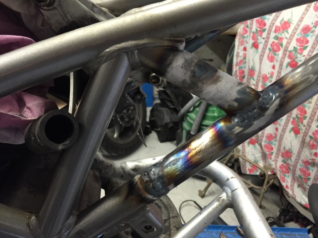

maintenant assemblage, au passage c'est ma première soudure au TIG..! soyez indulgent. Rolling Eyes
Projet ST2 / Café Racer - Page 2 Img_7010
Projet ST2 / Café Racer - Page 2 Img_7011
Projet ST2 / Café Racer - Page 2 Img_7012
Projet ST2 / Café Racer - Page 2 Img_7013

Beau taf' BMW
Ca a l'air de trop chauffer en soudance, t'y mets combien d'ampère ? Débit de gaz ?
Essaie de baisser et prends plus de temps pour faire ton cordon, les ajustements ont l'air bon, donc te reste à bien te faire la main idee

salut,
avec le TIG, 60A / 9 Bars d'argon
je débute au TIG !dde
Nombre de messages : 4899
Age : 30
Projet ST2 / Café Racer - Page 2 Empty
MessageSujet: Re: Projet ST2 / Café Racer   Projet ST2 / Café Racer - Page 2 EmptyMar 13 Oct - 12:00
J'ai lu ca Wink C'est pour ca que j'essai de t'aiguiller un peu. L'ampérage est pas mal, faut affiner en fonction de ta vitesse de progression. Si c'est gris et mat c'est que tu chauffe trop, donc soit tu as trop d'ampérage, soit que tu n'avances pas assez vite... Mais quand tu auras un peu plus le coup de main ca ira mieux.
Le résultat soit être une soudure régulière, brillante et colorée Wink
je reviens sur la soudure au TIG,
si tu as des infos sur le choix de la buse a utiliser et la méthode pour réaliser des beaux cordon, je suis preneur.!
j'ai noté lors de l'achat 30A par mm de tôle.
le tube du cadre doit faire 1.5mm donc peut être que 60A c'est trop?
pour la vitesse effectivement j'ai tendance a laisser rougir l"acier pour appliquer le métal d'apport.
il va falloir que je m'entraine car je dois modifier les collecteurs en inox shame

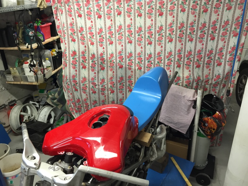

Salut,
me revoilà..!
j'ai reçu cette semaine le mini vase d’extension et la coque AR.dde
concernant la coque, acheté chez KRAX-MOTO, c'est pas de la merd......!
3mm d’épaisseur, avec son dessous de coque, sympa c'est du lourd !
Projet ST2 / Café Racer - Page 2 Img_7034
Projet ST2 / Café Racer - Page 2 Img_7110
il me reste plus qu'a découper l'avant de la coque au niveau du réservoir.
Projet ST2 / Café Racer - Page 2 Img_7111
Projet ST2 / Café Racer - Page 2 Img_7112
et maintenant, grattage de tête pour la partie tubulaire..!?? scratch scratch scratch
comment intégrer la coque avec les tubes, tout en respectant la symétrie du cadre
pas comme ça; Demon
Projet ST2 / Café Racer - Page 2 Image410
donc pour le moment j'me gratte... scratch

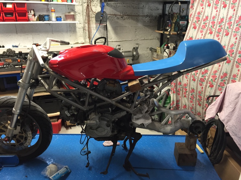

sur ce coup, j'ai besoin de vos avis ...!
après plusieurs montages avant modification de la partie Ar du cadre ( merci photoshop),
voila l'existant;
Projet ST2 / Café Racer - Page 2 Modif_10
solution 1, je remonte la coque de quelques centimètres et modifie le cadre AR
Projet ST2 / Café Racer - Page 2 Modif_11
solution 2, je descend légèrement la coque sur le cadre AR
Projet ST2 / Café Racer - Page 2 Modif_12
la je bloque sur les 2 solutions,
qu'en pensez vous ?? shame
