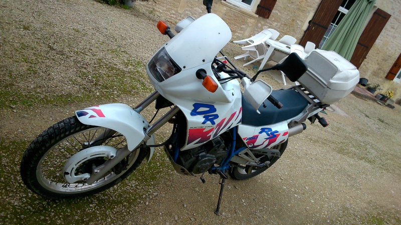

salut à tous,
je vous présente mon projet d'un 650 dr scrambler.
à l'achat :
650 dr à ma sauce Dsc_1110
donc week-end dernier démontage complet.
